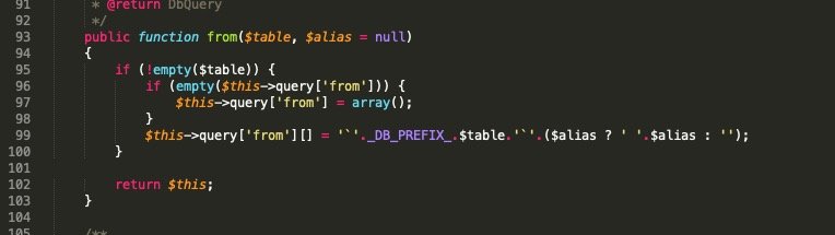

liliane Posted January 21, 2019 Author Share Posted January 21, 2019 Voila le message d'erreur complet et l'image du code recopié Parse error: syntax error, unexpected '' (T_STRING), expecting function (T_FUNCTION) or const (T_CONST) in /Applications/MAMP/htdocs/www/classes/db/DbQuery.php on line 103 la ligne 103 correspond à la derniere accolade du code rajouté Link to comment Share on other sites More sharing options...

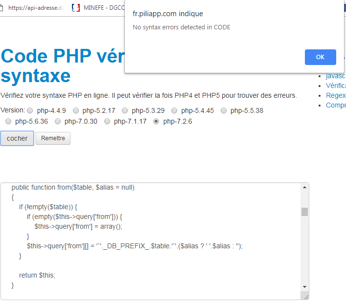

Eolia Posted January 21, 2019 Share Posted January 21, 2019 Pas possible ou vous avez un cache quelque part ou le fichier ne s'est pas mis à jour correctement. Rouvrez-le et contrôlez. Ce fichier est ok et testé sous php 7.2 https://fr.piliapp.com/php-syntax-check/ Link to comment Share on other sites More sharing options...

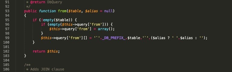

liliane Posted January 21, 2019 Author Share Posted January 21, 2019 J'ai re modifié le fichier (la numerotation des lignes est la même que sur la copie d'ecran precedente) J'ai vidé les caches de safari J'ai vidé les caches sous cache/smarty Je ne sais plus quoi vider Le problème a légèrement changé de ligne. Il doit y avoir une poussière dans ce que je crois rentrer. Parse error: syntax error, unexpected '' (T_STRING) in /Applications/MAMP/htdocs/www/classes/db/DbQuery.php on line 97 Je vais m'arrêter pour ce soir avant de faire des bétises. Link to comment Share on other sites More sharing options...
