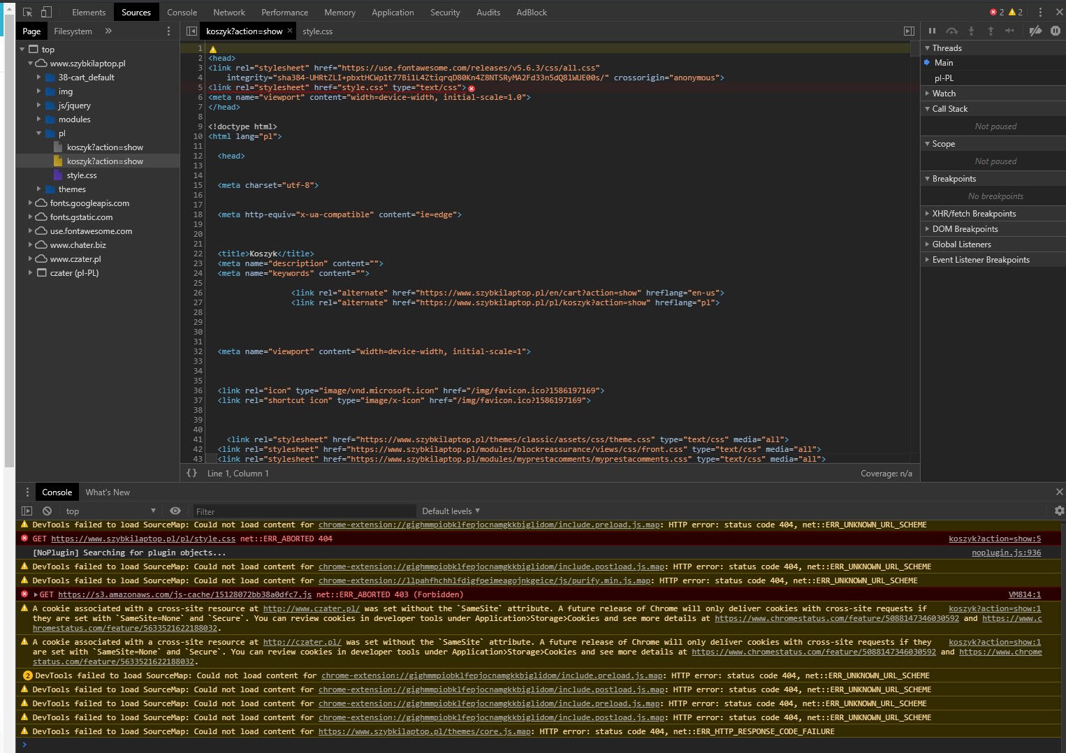

0 Magdalenaaaa Posted May 4, 2020 Share Posted May 4, 2020 Nie można dodać produktu do koszyka Presta 1.7.6.4. Identyczny problem jak w sklepie powyżej. Szczegóły problemu: 1. Na stronie głównej klikam na produkt 2. Na stronie produktu klikam "Dodaj do koszyka". Błąd: Koszyk nie zmienia swojej zawartość. Pozostaje pusty. Oczekiwania: Produkt pojawia się w koszyku u góry strony. Aktualnie: 3. Odświeżam stronę Ctrl+R. Dopiero po odświeżeniu strony produkt prawidłowo pojawia się w koszyku. 1. Jestem w koszyku, gdzie znajduje się jakiś produkt. 2. Wciskam Kosz obok produktu w celu usunięcia produktu z koszyka. Błąd: Koszyk nie zmienia swojej zawartość. Produkt nadal pozostaje w koszyku. Oczekiwania: Koszyk zmienia swoją zawartość. Produkt zostaje usunięty z koszyka. Zamiast tego: 3. Odświeżam stronę Ctrl+R. Po odświeżeniu strony produkt prawidłowo zostaje usunięty z koszyka. Link to comment Share on other sites More sharing options...
