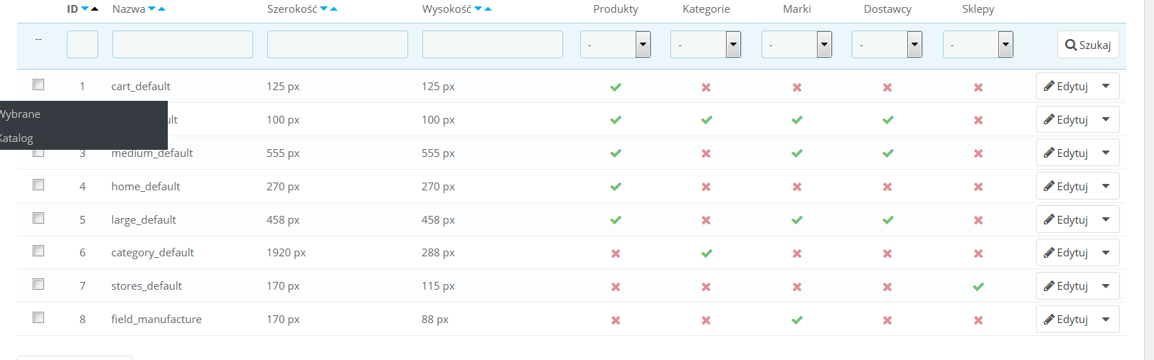

0 marta7 Posted January 22, 2019 Author Share Posted January 22, 2019 Natomiast mam drugi problem, zdjecia na stronie mam slabej jakosci, czy to moze byc wina serwera czy cos jest nie tak w ustawieniach? large default mam ustawione na 458x458 Link to comment Share on other sites More sharing options...
