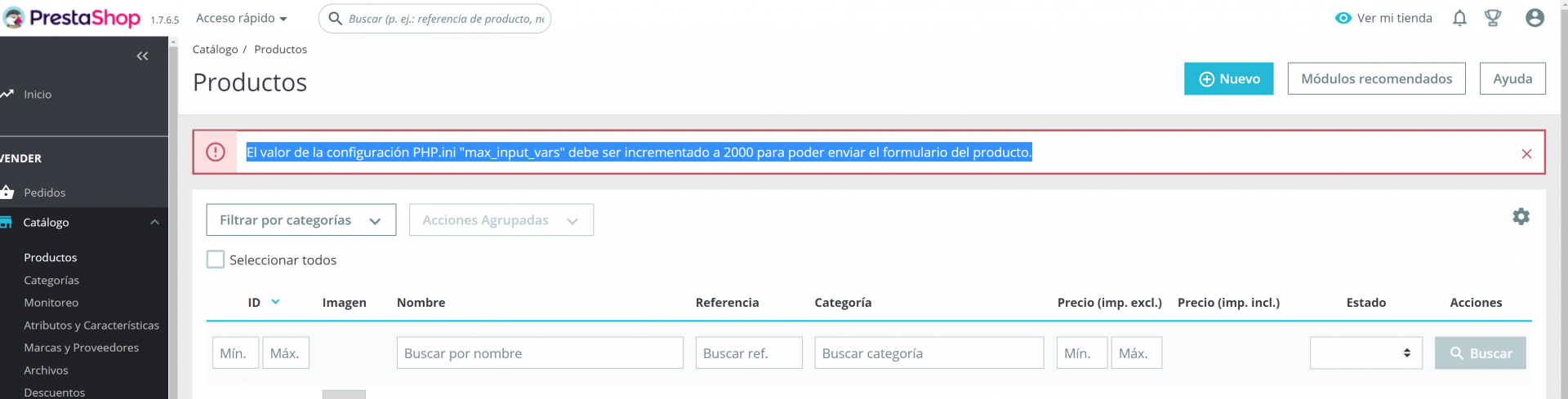

Alex Castro Posted May 4, 2020 Share Posted May 4, 2020 Hola a todos, se me presentó el inconveniente ami y no lo he podido resolver: El valor de la configuración PHP.ini "max_input_vars" debe ser incrementado a 2000 para poder enviar el formulario del producto. Alguien que por favor me ilustre con detalles de como lo puedo resolver? No me ha funcionado crear el archivo y subirlo a la carpeta pública. No se si estoy haciendo algo mal. Les agradezco mucho. Link to comment Share on other sites More sharing options...
