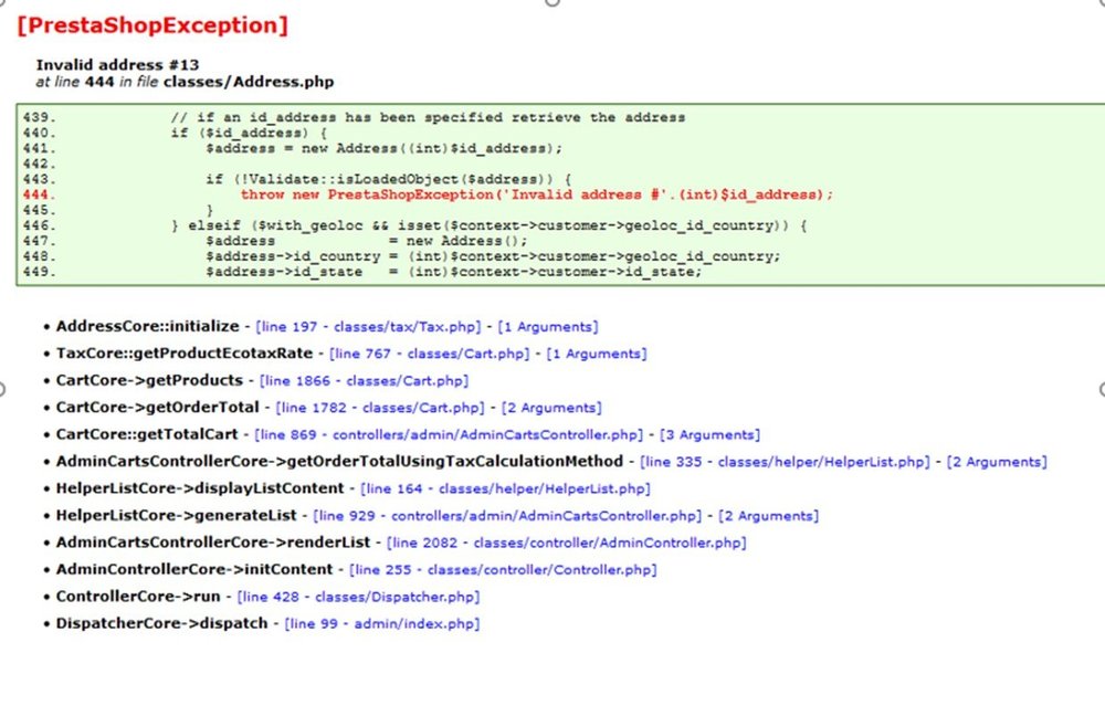

ccale Posted January 19, 2019 Share Posted January 19, 2019 Bonsoir je suis sur PS 1.7.4.0 et depuis hier lorsque je clique sur le Panier du menu commande du Back office j'ai une erreur 500 server error je n'ai rien changé dans les paramètres j'ai mis en pj le message qui apparaît avec le mode Debug si quelqu'un peut m'expliquer ce qui se passe ? Merci Link to comment Share on other sites More sharing options...
Eolia Posted January 19, 2019 Share Posted January 19, 2019 une adresse (id: 13) a été supprimée alors qu'une commande y est associée Link to comment Share on other sites More sharing options...

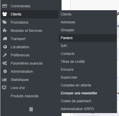

Eolia Posted January 19, 2019 Share Posted January 19, 2019 Pardon, j'essaye de suivre... Citation Panier du menu commande du Back office Mais là en fait, vous me parlez du menu Clients -> Panier Il faut aller dans la base de données et rechercher dans la table ps_cart, la ligne qui a l'id 13 comme id_address_delivery ou id_address_invoice Soit vous supprimez cette ligne complète soit vous créez une adresse fictive en base de données dans la table ps_address avec l'ID 13 Link to comment Share on other sites More sharing options...
ccale Posted January 19, 2019 Author Share Posted January 19, 2019 j'ai la page blanche avec l'erreur quand je clique sur "Panier" du menu "Commande" dans le BO je ne suis pas sur le panier d'un client particulier Link to comment Share on other sites More sharing options...
Eolia Posted January 19, 2019 Share Posted January 19, 2019 (edited) Ah... Prestashop 1.7 je n'avais pas vu^^ En 1.6 c'est comme ça: Edited January 19, 2019 by Eolia (see edit history) Link to comment Share on other sites More sharing options...
