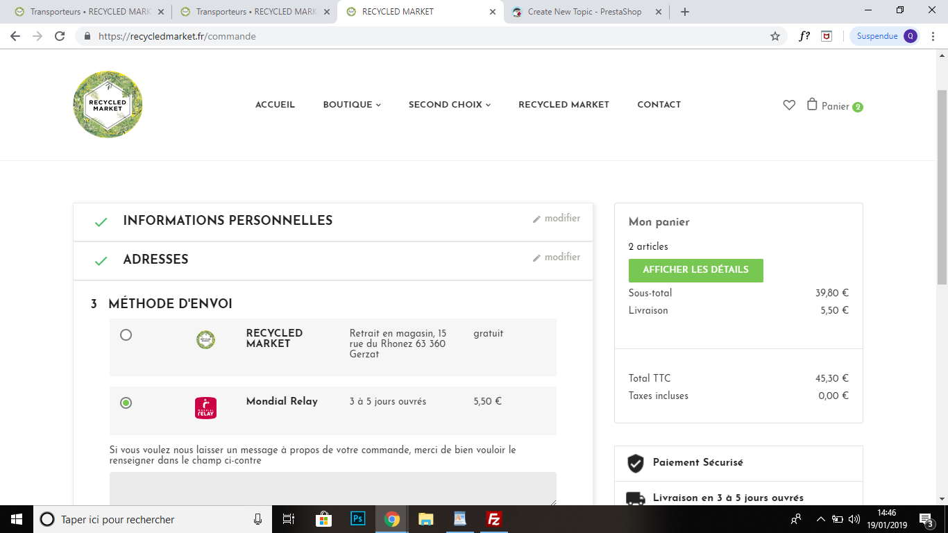

RECYCLED MARKET Posted January 19, 2019 Share Posted January 19, 2019 (edited) Bonjour, J'ai un problème avec les transporteurs ils ne s'affichent pas dans le tunnel de commande. Je vous explique, je voudrais mettre à disposition de mes clients la possibilité de choisir entre la livraison en point relais et la livraison à domicile. Le module Mondial Relay fonctionne parfaitement les tarifs apparaissent ainsi que le transporteur lors de la finalisation de la commande (voir capture1). Par contre le transporteur Colissimo ne s'affiche pas. De même si je crée un transporteur de façon manuelle dans back office avec les mêmes réglages que Mondial Relay, je ne retrouve pas mon transporteur dans le front-office. J'aimerais savoir si ce phénomène est déjà arrivé à quelqu'un. Merci d'avance si quelqu'un peut m’éclairer car là je sèche. Prestashop 1.7.4.4 www.recycledmarket.fr Edited January 24, 2019 by RECYCLED MARKET (see edit history) Link to comment Share on other sites More sharing options...

Mediacom87 Posted January 20, 2019 Share Posted January 20, 2019 Je n'ai pas donné de solution, juste que en testant votre site je n'ai qu'un seul choix de transport. Mais que, j'ai accès à la configuration de votre template ce qui n'est pas normal. Link to comment Share on other sites More sharing options...
