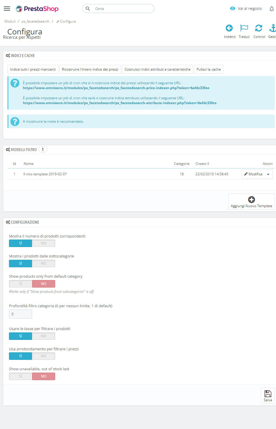

roby Posted January 19, 2019 Share Posted January 19, 2019 Buongiorno, mi scuso se argomento trattato in altro topics... ma da una rapida ricerca non ho trovato aiuto anche perchè la 1.7.5 è appena uscita. Ho già un sito con presta 1.6 da svariati anni e conosco mediamente bene la piattaforma..... Però capita sempre la giornata no, la nuova ricerca per aspetti funziona per le caratteristiche? (funzioni che appaiono nella scheda tecnica prodotto???) Ho installato in prova l'ultima versione di prestashop 1.7.5. e senza fare alcuna modifica ho duplicato un'articolo, ho cancellato le combinazioni e gli ho assegnato alcune funzioni (scegliendo caratteristiche e valori). Ho ricomposto l'intero indice in cerca/ Ho aperto il modulo Ricerca per aspetti (ex navigazione a strati) e ho attivato le 4/5 funzioni (caratteristiche) sul fondo della lista Ho ricostruito i vari indici --- DOMANDA, COME MAI NON APPARE NEL FRONT OFFICE LA FUNZIONE ATTIVATA PER FILTRARE GLI ARTICOLI NELLA LISTA A SINISTRA, DOVREBBE APPARIRE SOTTO L'ULTIMA CHE E' = COLORE. Chiaramente ho messo chache = no e fozato la compilazione.... Forse non è attiva la navigazione a strati per le funzioni/caratteristiche? Grazie per l'aiuto, se questa funzione indispensabile per me non è ancora attiva inutile pensare ad una migrazione a presta 1.7.5 Grazie e buona giornata Link to comment Share on other sites More sharing options...

roby Posted January 31, 2019 Author Share Posted January 31, 2019 Buongiorno, piccolo aggiornamento... ho scaricato svariate versioni di prestashop precedenti alla 1.7.5 ma non ho trovato la versione del modulo 2.2.0 per fare la medesima prova suggerita al link postato sopra, cioè installare una versione precedente alla 2.2.1 del modulo Ricerca per aspetti in modo da verificare il suo funzionamento. Quindi ricapitolando la mia installazione di prestashop (pulita) non filtra i prodotti con l'aggiunta di caratteristiche visibili poi nel tab scheda prodotto, Volevo richiede se qualcuno ha il mio stesso problema, oppure se qualcuno mi può suggerire qualche rimedio. Inoltre se qualche agenzia web si offre per questa assistenza è ben accetta Buona giornata a tutti Link to comment Share on other sites More sharing options...

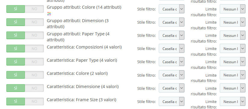

roby Posted March 22, 2019 Author Share Posted March 22, 2019 ciao, nella fretta forse mi sono espresso male... comunque allego screnn .... nel modulo ricerca per aspetti non vengono indicizzati i valori selezionati dalle righe sul fondo = caratteristiche. Che poi appaiono nel tab= dettagli prodotto sempre nella pagina di ogni prodotto. Attendiamo aggiornamenti !! o possibili soluazioni. Saluti Roby Link to comment Share on other sites More sharing options...
Volvy Posted March 25, 2019 Share Posted March 25, 2019 Ciao, hai messo sia caratteristica che gruppi attributi. Di certo non funziona... La ricerca per aspetti per quanto io ho provato funziona solo per le caratteristica. Link to comment Share on other sites More sharing options...

roby Posted March 26, 2019 Author Share Posted March 26, 2019 Buongiorno! PER VOLVY = Con la 1.6.0.13 il filtro funziona sia con attributi che con caratteristiche che poi mi appaiono nella scheda prodotto... quindi mi aspettavo che anche con la nuova versione funzionasse con entrambi. Se ho un articolo in cotone con diverse taglie (le taglie sono attributi - e la composizione in cotone è caratteristica). Il cliente deve filtrare sia con taglie che con composizione. PER FABRY = A te funziona con attributi + caratteristiche (funzioni) ? Per togliere tutti i dubbi potreste fare una velocissima prova ... ecco quello che ho fatto io ... e chiaramente il filtro non appare ... sappiatemi dire= - in attributi e funzionalità rinominare quella in basso in = mia funzione - creare nuovo articolo, associarlo alla categoria ART ed inserire un valore a caso della caratteristica rinominata = mia funzione - dal modulo ricerca per aspetti selezionare tutto come da foto inviata - da impostazioni CERCA ricreare indice - da parametri avanzati forzare compilazione e pulire cache - guardare il front end.... nella pag prodotto = tab = dettagli del prodotto = appare la caratteristica = mia funzione ...con il valore - guardare il front end .... selezionare la categoria ART .... sul menù del filtro non appare la caratteristica da filtrare Se poi sbaglio qualcosa io è colpa dell'età fatemi sapere Ciao Link to comment Share on other sites More sharing options...

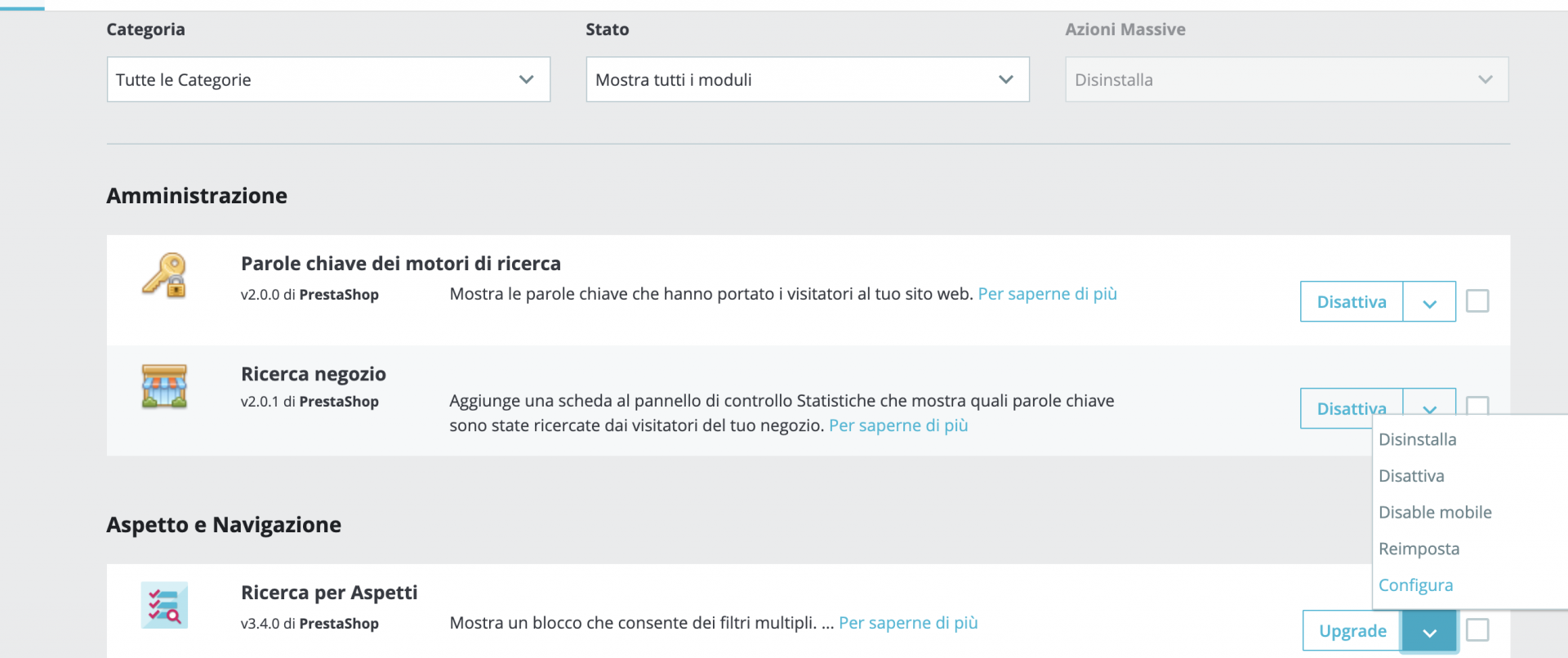

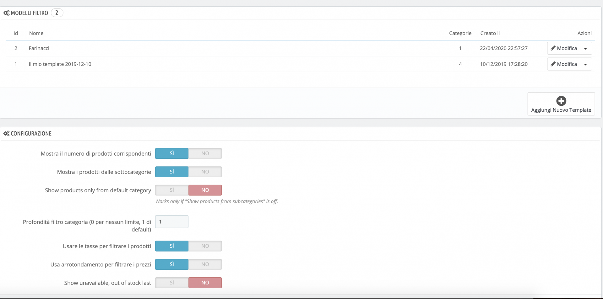

Diego Maravilla Posted April 22, 2020 Share Posted April 22, 2020 Ciao ragazzi ... io ho risolto di questa maniera: 1. Sono andato a moduli e ho cercato il modulo: Ricerca per Aspetti 2. Ho cliccato a destra su Configura 3. Poi ho creato un modello di Filtro ed ho impostato a piacere 4. Dopo sono andato su Posizioni ed ho aggiunto il modulo su : displayLeftColumn Ciao a tutti! Link to comment Share on other sites More sharing options...
