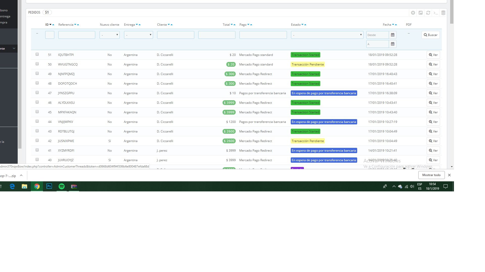

chicha78 Posted January 18, 2019 Share Posted January 18, 2019 Hola! me encuentro con un error al realizar una venta con el medio de pago MercadoPago a traves de su módulo oficial. Se generan 2 Pedidos en todos los casos y solo se genera un Id de pago en Mercadopago pero no se carga como Pago en mi backend. No aparece ninguna pantalla de error en ningún momento, aún con el modo debug activado. Pedi soporte a los creadores del módulo pero es lamentable, responden 1 mail cada 2 dias y sin ninguna respuesta. Alguien le pasa lo mismo ? adjunto pantallas de un ejemplo de hoy mismo y el log del módulo Desde ya muchas gracias por cualquier aporte que puedan darme. log-modulo-mp111.txt Link to comment Share on other sites More sharing options...

chicha78 Posted May 20, 2019 Author Share Posted May 20, 2019 On 3/26/2019 at 10:40 AM, cdonnet123 said: Buenos días @chicha78 Yo estoy teniendo exactamente el mismo inconveniente en mi tienda. Conseguiste alguna solución? He estado navegando por cuanto sitio he encontrado, pero no doy con la solución Desde ya agradezco cualquier aporte Saludos Estimado, lamentablemente es una limitación del módulo, me lo confirmaron los desarrolladores del mismo, sucede con todos los medios de pago manuales o sea, rapipago, pago facil, etc. No así con los pagos por crédito o débito. Simplemente eliminé esas formas de pago y el cliente acepto. esto a la version 1.1.1 segun me dijeron iban a solucionar este problema pero hace ya varios meses que no lo actualizan. Salu2 ! Link to comment Share on other sites More sharing options...
chicha78 Posted May 20, 2019 Author Share Posted May 20, 2019 On 5/19/2019 at 12:27 AM, josealonsosp said: Lo solucionaste? Me pasa lo mismo con ciertas formas de pago , ejemplo oxxo Estimado, lamentablemente es una limitación del módulo, me lo confirmaron los desarrolladores del mismo, sucede con todos los medios de pago manuales o sea, rapipago, pago facil, etc. No así con los pagos por crédito o débito. Simplemente eliminé esas formas de pago y el cliente acepto. esto a la version 1.1.1 segun me dijeron iban a solucionar este problema pero hace ya varios meses que no lo actualizan. Salu2 ! Link to comment Share on other sites More sharing options...

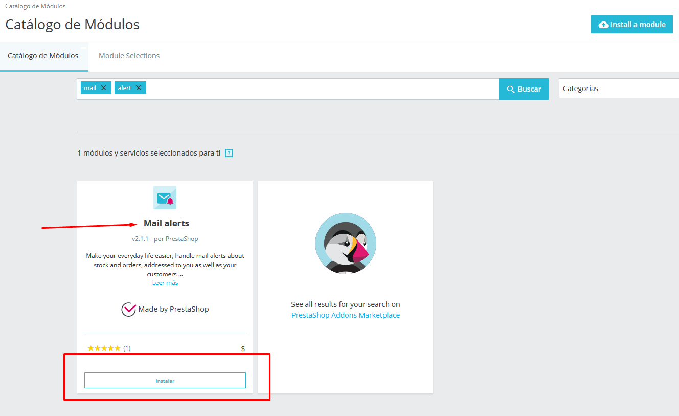

Mundocdweb Posted July 16, 2019 Share Posted July 16, 2019 [email protected] Debido a consultas me puse a analizar y les cuento , el módulo MercadoPago funciona bien. El problema es el módulo MAIL ALERT. Eliminen este módulo y listo. Lo que si no nos llegará un email cuando se realiza un pedido. Pero si nos llegará un email de MercadoPago. Cuando el cliente pague a través de Rapipago , pago fácil , tarjeta , etc. Habrá que buscar un módulo gratuito que nos envíe un email cuando se realice un pedido. Saludos Link to comment Share on other sites More sharing options...
webmaster.laquinta Posted August 30, 2019 Share Posted August 30, 2019 (edited) On 7/16/2019 at 12:46 PM, Mundocdweb said: [email protected] Debido a consultas me puse a analizar y les cuento , el módulo MercadoPago funciona bien. El problema es el módulo MAIL ALERT. Eliminen este módulo y listo. Lo que si no nos llegará un email cuando se realiza un pedido. Pero si nos llegará un email de MercadoPago. Cuando el cliente pague a través de Rapipago , pago fácil , tarjeta , etc. Habrá que buscar un módulo gratuito que nos envíe un email cuando se realice un pedido. Saludos Hola @Mundocdweb en mi caso no tengo instalado ese modulo y tengo el mismo problema, segun el modulo que dices.. Edited August 30, 2019 by webmaster.laquinta (see edit history) Link to comment Share on other sites More sharing options...
