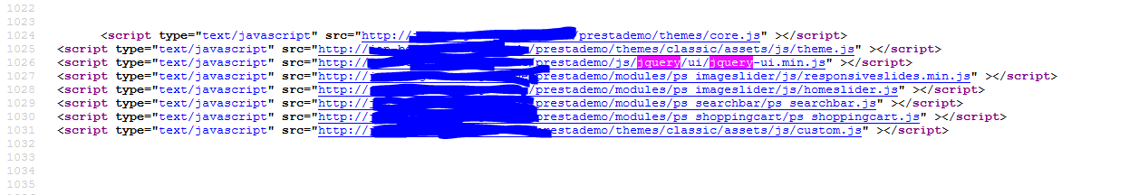

JBW Posted January 28, 2019 Share Posted January 28, 2019 @eleazar Das ist seltsam, bei 1.7 ist jQuery ja eigentlich in core.js eincompliliert und nur jquery.ui Komponenten und Modul-Scripte extra geladen. Bei mir sind auch alle Bibliotheken vom lokalen Server eingebunden und nicht direkt von google. Evtl. kann man das irgendwo einstellen oder Visars hat ein Modul was JQuery falsch lädt. Link to comment Share on other sites More sharing options...
eleazar Posted January 28, 2019 Share Posted January 28, 2019 Gewundert hat es mich auch, denn auch unter xampp wird keine externe URL angesteuert. Link to comment Share on other sites More sharing options...
