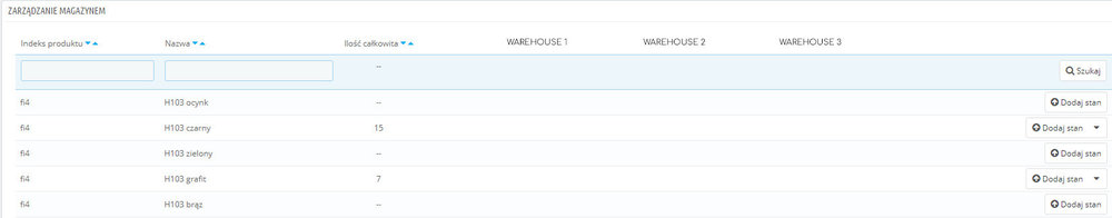

Witam serdecznie czy ktoś miałby jakiś pomysł jak dodać dodatkową kolumnę do tabeli zarządzania magazynem? Wyjaśniając mamy "3 magazynyi nie zawsze człowiek wie w którym akurat jakiś towar występuje chciałbym dodać 3 kolumny - Magazyn 1, Magazyn 2, Magazyn 3, gdzie mielibyśmy wyszczególnioną ilość danego towaru w tym magazynie.

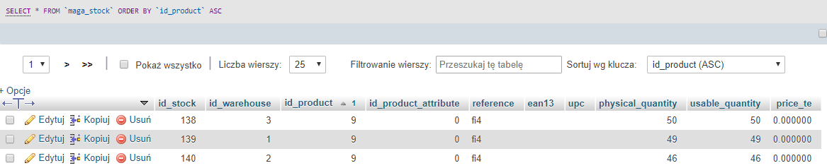

dane są oczywiście tabeli _stock mają ten sam produkt ID różnią się id_warehrouse, więc najlepiej był by stworzyć funkcję która pobiera tabele stock i po id produktu zwraca tabelę ze stanem magazynowym

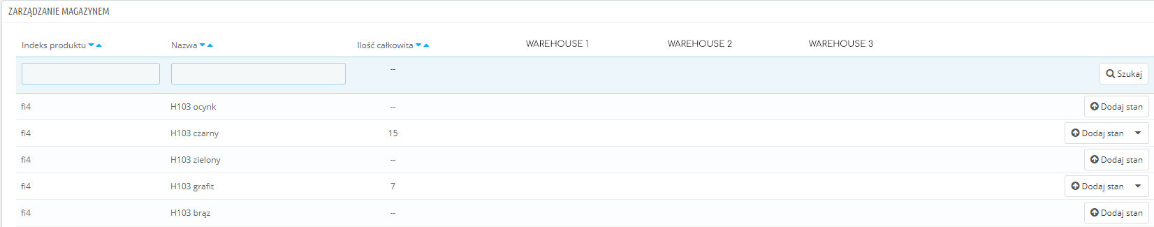

	public function printStockQuantity1() {
		return 'aaa';
jednak dostaje pustą tabele niewypełnioną - dlaczego??

1. dodałeś kolumnę do tabelki - tablica $stock_mid1_qt - ok
2. dodałeś funkcje printStockQuantity 1() która wyświetla jakieś dane - ok, ale lepiej by było aby ta funkcja miała dwa parametry np: $id i $tr (min 1)
3. tablice $stock_mid1_qt musisz podpiąć do zmiennej $this->fields_list, np. $this->fields_list['nowe_pole'] = $stock_mid1_qt - zobacz konstruktor w przykładzie
4. musisz zdefiniować w zapytaniu sql co ma być pobierane dla $this->fields_list['nowe_pole'], np. $this->_select .= ' , a.id_stock AS nowe_pole';  - zobacz przykład
jakoś tak by to było, nie wiem który kontroler modyfikujesz
