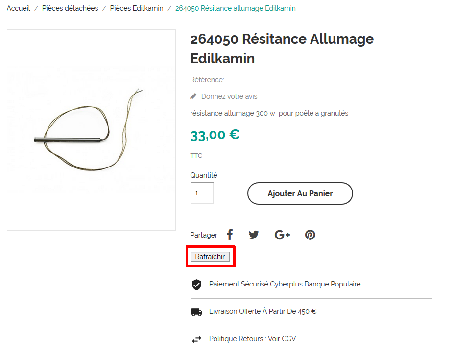

Depuis quelques jours, certains produits sont impossible à commander alors que je n'ai rien modifier sur le site.

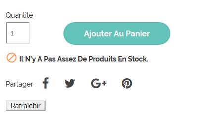

Très étrange, sur les produits impossible à commander, un bouton "rafraichir" est apparu et ne sert apparemment à rien ! Quelqu'un a-t-il déjà eu ce problème sur un prestashop 1.7 ?!!

Voici un exemple de produit sur lequel l'erreur est visible : https://poele-pas-cher.com/pieces-edilkamin/41-resitance-allumage-edilkamin-264050.html
Impossible de zoomer sur l'image, impossible d'ajouter au panier ... et présence d'un bouton "Rafraichir" qui n'apparaissait pas avant. Et un clic sur ce bouton renvois l'utilisateur sur le panier qui reste vide...

Oui j'ai remarqué que ça marche ... mais une fois seulement. Si vous videz votre panier pour aller acheter le même produit une seconde fois vous devriez constater la même erreur.

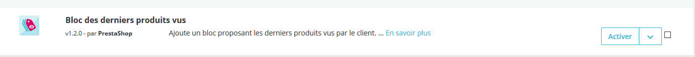

Ca y est ! J'ai trouvé le module qui foutait la m...
Bizarre quand même puisqu'il s'agit d'un module développé par prestashop et intégré à la version installée.
