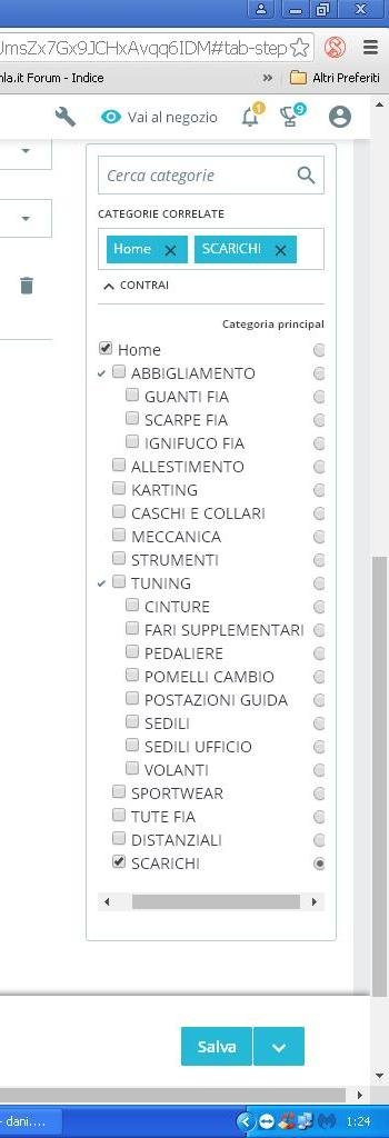

daninapoli Posted January 15, 2019 Author Share Posted January 15, 2019 l'immagine sotto e la struttura che hanno tutti i miei prodotti. i filtri non si vedono ma la cosa più grave e che se seleziono gli articoli di quella categoria in frontoffice non mi seleziona nulla. da dentro invece si.. quindi penso che i filtri siano la conseguenza.... non so come fare per far vedere i prodotti..( ho ricostruito indice, cache ecc ecc) cosa posso controllare Link to comment Share on other sites More sharing options...
daninapoli Posted January 15, 2019 Author Share Posted January 15, 2019 Alla fine risolto. Ho dovuto mettere mani al dbMysql praticamente dal backoffice anche se vedevo i prodotti associati a quella categoria in realtà nella tabella "product category" non erano presenti. Ho lanciato una insert di tutti i prodotti è si è sistemato. Non so cmq il motivo perchè li vedevo nella categoria ma non erano presenti in tabella. Link to comment Share on other sites More sharing options...
