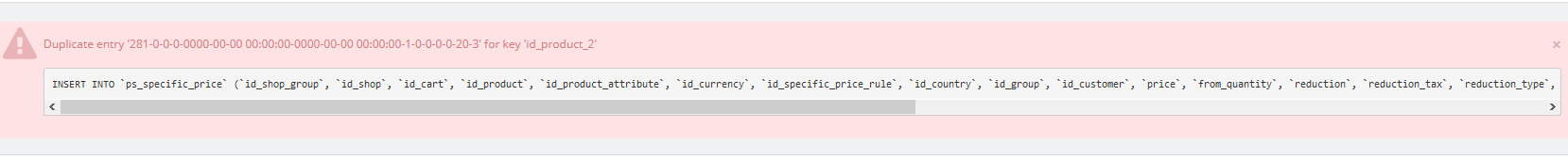

Arno78 Posted January 13, 2019 Share Posted January 13, 2019 Hallo Ich hoffe jemand kann uns helfen. Bekomme wenn ich in den Eigenschaften eines bereits vorhandenen Artikels etwas ändern will folgende Fehlermeldung (Screenshot ist auch nochmal dabei als Anhang) Duplicate entry INSERT INTO `ps_specific_price` hat evtl. jemand einen Tipp woran das liegen könnte? Vielen Dank Link to comment Share on other sites More sharing options...

Arno78 Posted January 14, 2019 Author Share Posted January 14, 2019 Hallo. Seitdem PS läuft haben wir Artikel immer nur per Duplizieren angelegt. Bei einigen habe ich diesen Fehler nicht bemerkt - aber bei den meisten. Diese Fehler sind erst aufgetreten, seit dem wir unseren Server zu einem anderen Provider umgezogen haben. Um welche PHP Version es sich handelt - muss ich erst noch nachfragen, sobald ich Antwort habe werde ich es hier Posten. Anbei noch einmal der Screenshot. Link to comment Share on other sites More sharing options...

Arno78 Posted January 28, 2019 Author Share Posted January 28, 2019 (edited) Hallo Wir haben jetzt ein Update auf Version 1.7.5 duchgeführt. Leider selber Fehler: Duplicate entry '41-0-0-0-0000-00-00 00:00:00-0000-00-00 00:00:00-1-0-0-0-0-20-3' for key 'id_product_2' INSERT INTO `ps_specific_price` (`id_shop_group`, `id_shop`, `id_cart`, `id_product`, `id_product_attribute`, `id_currency`, `id_specific_price_rule`, `id_country`, `id_group`, `id_customer`, `price`, `from_quantity`, `reduction`, `reduction_tax`, `reduction_type`, `from`, `to`) VALUES ('0', '1', '0', '41', '0', '0', '3', '0', '0', '0', '-1', '20', '0.1', '0', 'percentage', '0000-00-00 00:00:00', '0000-00-00 00:00:00') Was können wit jetzt noch tun? Fehler kam jetzt wieder als ich bei einem bestehenden Artikel unter den Eigenschaften etwas änder wollte. Hatte das gleich nach dem Update nicht ausprobiert Bin schon etwas verzweifelt. Gruß Edited January 28, 2019 by Arno78 (see edit history) Link to comment Share on other sites More sharing options...
