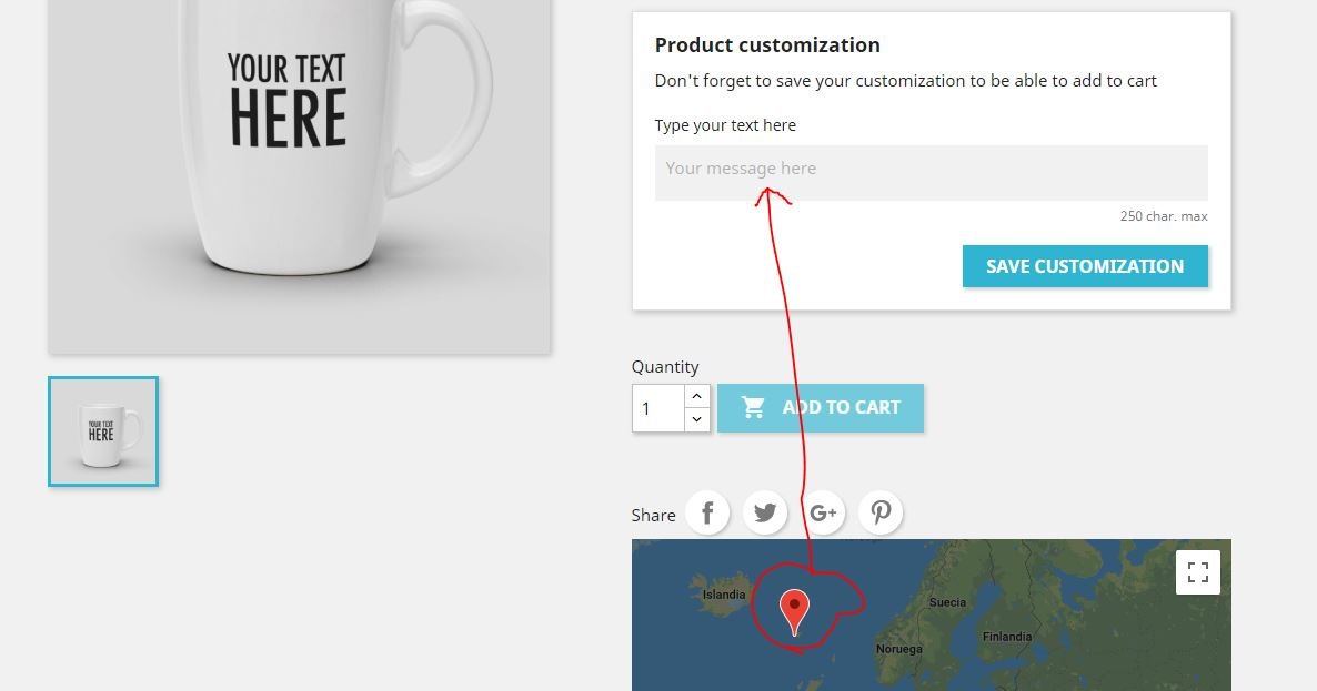

alvaroalfaro6 Posted January 14, 2019 Author Share Posted January 14, 2019 On 1/13/2019 at 9:44 PM, gusman126 said: Como dices, lo mejor seria usar un modulo, de esa manera controlarias mejor donde colocarlo (hook) Luego si añades un fichero .js al modulo, usando la libreria Jquery puedes detectar cuando se hace click en un elemento y escribirlo en otro en tiempo real e interactivo. pd: al mismo tiempo bloqueas el campo personalizable para que no puedan escribir o modificar Gracias por la respuesta, cuento lo poco que he avanzado. A través de modulo gratuito de "storeggmap", he cambiado el codigo js para que me guarde en una variable las coordenadas al hacer clic. Ahora no se como escribir esas coordenadas en el tag de customization, dejo parte del código js y también una imagen del estado actual. Otra que no se como hacer es que me salga solo para los productos que yo quiero (actualmente me sale en todos). Como se puede ver, tengo las coordenadas en en la variable clickedLocation, y me gustaría escribirlo (supongo que antes tengo que transformar a un str el valor) en la caja señalada en la imagen. Gracias por la ayuda. google.maps.event.addListener(map, 'click', function(event) { //Get the location that the user clicked. var clickedLocation = event.latLng; //If the marker hasn't been added. if(marker === false){ //Create the marker. marker = new google.maps.Marker({ position: clickedLocation, map: map, draggable: true //make it draggable }); //Listen for drag events! google.maps.event.addListener(marker, 'dragend', function(event){ markerLocation(); }); } else{ //Marker has already been added, so just change its location. marker.setPosition(clickedLocation); } markerLocation(); }); Link to comment Share on other sites More sharing options...
gusman126 Posted January 15, 2019 Share Posted January 15, 2019 Debes añadir esto al codigo, donde no lo se seguro, cuando lea las coordenadas, puede que te de un error si no tienes cargado el jquery $('.product-customization-item').val(clickedLocation); o $('.product-customization-item').text(clickedLocation); 1 Link to comment Share on other sites More sharing options...
alvaroalfaro6 Posted January 16, 2019 Author Share Posted January 16, 2019 15 hours ago, gusman126 said: Debes añadir esto al codigo, donde no lo se seguro, cuando lea las coordenadas, puede que te de un error si no tienes cargado el jquery $('.product-customization-item').val(clickedLocation); o $('.product-customization-item').text(clickedLocation); He añadido el código justo debajo de la creación de la variable, pero no me funciona. Puede ser porque no temgo el jquery, ¿podrías indicarme como meterlo? He leido que se hace en la parte de head a través de: <script src="https://ajax.googleapis.com/ajax/libs/jquery/1.11.1/jquery.min.js"></script>, pero la verdad que no consigo ver como Prestashop a partir del php crea la cabecera en html que luego lee el navegador... Gracias de nuevo por la ayuda. Link to comment Share on other sites More sharing options...
alvaroalfaro6 Posted January 16, 2019 Author Share Posted January 16, 2019 1 hour ago, alvaroalfaro6 said: He añadido el código justo debajo de la creación de la variable, pero no me funciona. Puede ser porque no temgo el jquery, ¿podrías indicarme como meterlo? He leido que se hace en la parte de head a través de: <script src="https://ajax.googleapis.com/ajax/libs/jquery/1.11.1/jquery.min.js"></script>, pero la verdad que no consigo ver como Prestashop a partir del php crea la cabecera en html que luego lee el navegador... Gracias de nuevo por la ayuda. Actualizo el estado, he metido el jquery en la primera linea de mi código js: src="https://ajax.googleapis.com/ajax/libs/jquery/3.2.1/jquery.min.js",y ya me coge las coordenadas y me las mete en la caja, lo único que en vez de $('.product-customization-item').val(clickedLocation);; he usado $('.product-message').val(clickedLocation), de la otra forma no me funcionaba. De todas formas sin tu ayuda, @gusman126, no hubiese sabido. Lo último que me gustaría hacer, si alguien tiene alguna de idea de como hacerlo lo agradezco, es que el mapa se muestre sólo para los productos que yo quiera. Al final es un módulo que querría elegir en que producto mostrarlo. Link to comment Share on other sites More sharing options...
