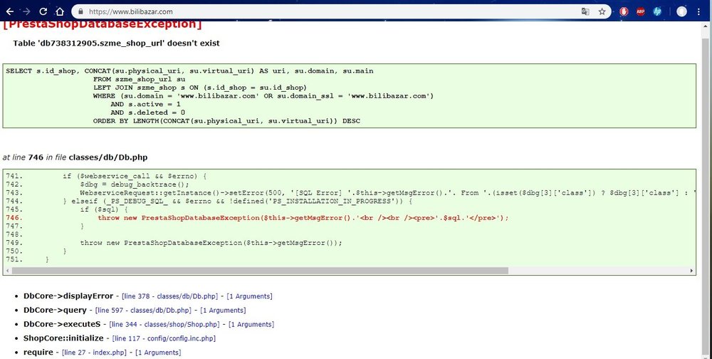

Bob67 Posted January 9, 2019 Author Share Posted January 9, 2019 (edited) Je crois avoir réussi à modifier le fichier en question, voici donc ce qui apparaît sur la page d'accueil de mon site. Edited January 9, 2019 by Bilibazar (see edit history) Link to comment Share on other sites More sharing options...
Mediacom87 Posted January 9, 2019 Share Posted January 9, 2019 Voyez avec votre hébergeur pour effectuer une restauration à la veille de votre mise à jour. Link to comment Share on other sites More sharing options...

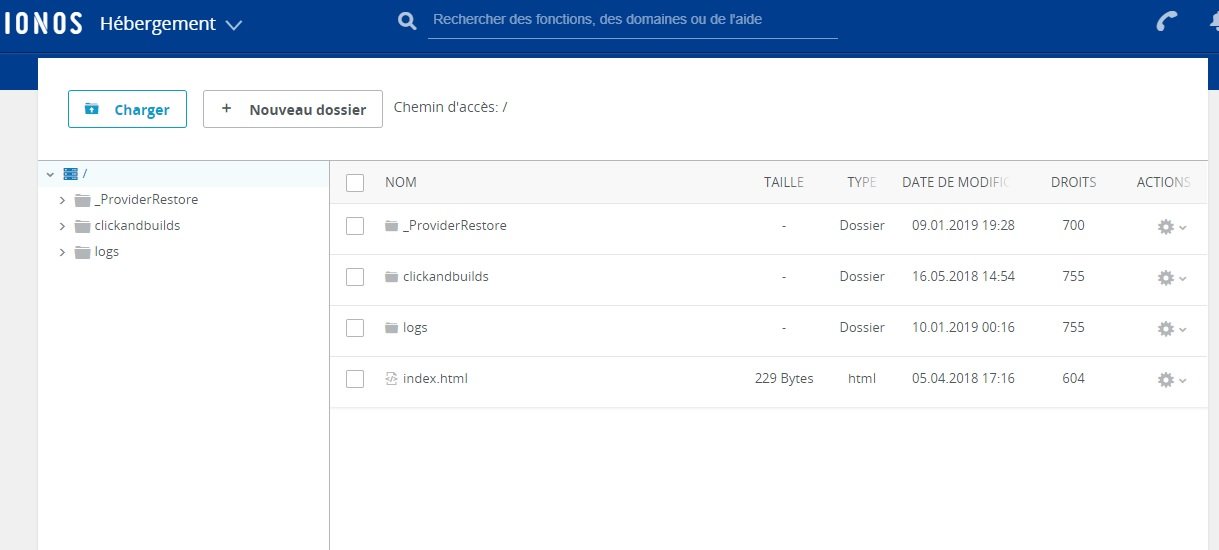

Bob67 Posted January 10, 2019 Author Share Posted January 10, 2019 2 hours ago, P i l o u said: Ils ont restauré la base de données aussi ? Voici une capture d'écran où l'on peut voir les dates des dernières mises à jour. Je viens d'avoir Prestashop au téléphone qui m'ont dit que les erreurs 500 n'étaient pas les plus graves donc je garde espoir de trouver rapidement une solution grâce à vous ^^ Link to comment Share on other sites More sharing options...
Mediacom87 Posted January 10, 2019 Share Posted January 10, 2019 Les fichiers c'est bien mais cela reste simple à trouver. Le soucis c'est la base de données il faut bien entendu la restaurer aussi. Link to comment Share on other sites More sharing options...

Bob67 Posted January 17, 2019 Author Share Posted January 17, 2019 Toujours personne pour me dire comment réparer cette erreur ? Je viens d'avoir 1&1 au téléphone ils m'ont dit qu'il s'agissait d'une "table", d'un module à supprimer par exemple, mais j'ignore ce que c'est. Link to comment Share on other sites More sharing options...
Mediacom87 Posted January 17, 2019 Share Posted January 17, 2019 Avez été regardé si cette table existait ? Link to comment Share on other sites More sharing options...
Bob67 Posted January 17, 2019 Author Share Posted January 17, 2019 4 hours ago, Mediacom87 said: Avez été regardé si cette table existait ? Je ne sais malheureusement pas comment faire puisque je n'ai plus accès au back office Link to comment Share on other sites More sharing options...
Mediacom87 Posted January 17, 2019 Share Posted January 17, 2019 Cela se passe au niveau de la base de données à l'aide de phpmyadmin disponible sur l'espace de votre hébergeur. J'imagine que si vous ne savez pas où cela se trouve c'est que vous avez utilisé un système d'installation en 1 clic. Vous découvrez les limites de ce système puisque vous n'avez, du fait de ce système, rien appris sur la structure technique de votre boutique et vous empêche donc d'intervenir en cas de soucis. Donc, dans votre cas, à moins de demander à un professionnel de regarder votre soucis il y a peut de chance que vous puissiez corriger votre soucis. Link to comment Share on other sites More sharing options...
Bob67 Posted January 18, 2019 Author Share Posted January 18, 2019 15 hours ago, Mediacom87 said: Cela se passe au niveau de la base de données à l'aide de phpmyadmin disponible sur l'espace de votre hébergeur. J'imagine que si vous ne savez pas où cela se trouve c'est que vous avez utilisé un système d'installation en 1 clic. Vous découvrez les limites de ce système puisque vous n'avez, du fait de ce système, rien appris sur la structure technique de votre boutique et vous empêche donc d'intervenir en cas de soucis. Donc, dans votre cas, à moins de demander à un professionnel de regarder votre soucis il y a peut de chance que vous puissiez corriger votre soucis. Si je sais cela où se trouve puisque j'ai fait une sauvegarde de la base données, mais après le bug, donc elle sera certainement inutile. Mais si on me dit quel fichier supprimer je pense que je saurai le faire sans soucis Link to comment Share on other sites More sharing options...
David_M Posted February 13, 2019 Share Posted February 13, 2019 Bonjour, Ta BDD est corrompue, au moment de initialisation il cherche une table qui n'existe pas. Retrouve ou restaure la table en question et ça fonctionnera de nouveau. Link to comment Share on other sites More sharing options...

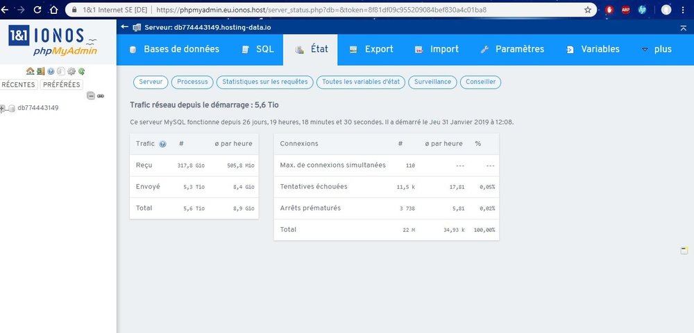

Bob67 Posted February 25, 2019 Author Share Posted February 25, 2019 52 minutes ago, David_M said: Par quel logiciel ou interface es-tu passé pour faire une copie de l'ancienne BDD? Je suis passée par MyPhpAdmin via 1&1 Link to comment Share on other sites More sharing options...
David_M Posted February 26, 2019 Share Posted February 26, 2019 (edited) On 2/25/2019 at 11:27 AM, Bilibazar said: Je suis passée par MyPhpAdmin via 1&1 Peux tu me faire un screenshot de l'interface? Edited February 26, 2019 by David_M (see edit history) Link to comment Share on other sites More sharing options...
Bob67 Posted February 27, 2019 Author Share Posted February 27, 2019 14 hours ago, David_M said: Peux tu me faire un screenshot de l'interface? On 2/25/2019 at 10:34 AM, David_M said: Par quel logiciel ou interface es-tu passé pour faire une copie de l'ancienne BDD? Link to comment Share on other sites More sharing options...
GRAFYKDESIGN/ICARUS Posted February 27, 2019 Share Posted February 27, 2019 Bonjour, Quel est le type de fichier que 1and1 vous founit ? Le fichier d'export MySQL porte quelle extension ? .SQL ? .TAR.GZ ? .ZIP ? ou autre chose ? Si c'est l'un des 3 sus-nommés, c'est un export BDD direct. Donc il surffit de l'ouvrir avec un outil type https://dbeaver.io/ et d'en sortit les tables dont vous avez besoin. Ensuite vous mettez en maintenance. Vous exportez la base de données du site à l'instant T. Vous l'ouvrez avec le même outil, vous venez remplacer les tables corrompues / erronnées. vous ré-importez le tout dans votre site via php my admin chez 1and1, vous sortez de maintenance. Tout devrait être ok. Link to comment Share on other sites More sharing options...
Bob67 Posted February 27, 2019 Author Share Posted February 27, 2019 9 hours ago, GRAFYKDESIGN/ICARUS said: Bonjour, Quel est le type de fichier que 1and1 vous founit ? Le fichier d'export MySQL porte quelle extension ? .SQL ? .TAR.GZ ? .ZIP ? ou autre chose ? Si c'est l'un des 3 sus-nommés, c'est un export BDD direct. Donc il surffit de l'ouvrir avec un outil type https://dbeaver.io/ et d'en sortit les tables dont vous avez besoin. Ensuite vous mettez en maintenance. Vous exportez la base de données du site à l'instant T. Vous l'ouvrez avec le même outil, vous venez remplacer les tables corrompues / erronnées. vous ré-importez le tout dans votre site via php my admin chez 1and1, vous sortez de maintenance. Tout devrait être ok. Le fichier se nomme "db73831290_db_1and1_com.sql" mais ne faisant que 24 Mo je reste perplexe, je ne vois pas comment il pourrait contenir tous les articles avec les photos ? Link to comment Share on other sites More sharing options...
