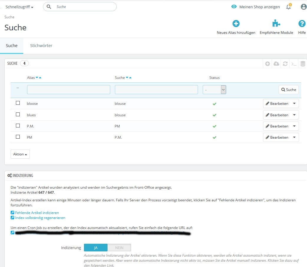

bgbruehl Posted January 9, 2019 Author Share Posted January 9, 2019 Ich habe auch unter Shop-Einstellungen > Suche > Alias eingeben. Und zwar wie folgt. 1. ALIAS: P.M. = PM 2. ALIAS: PM = P.M. Leider auch ohne Erfolg. Link to comment Share on other sites More sharing options...

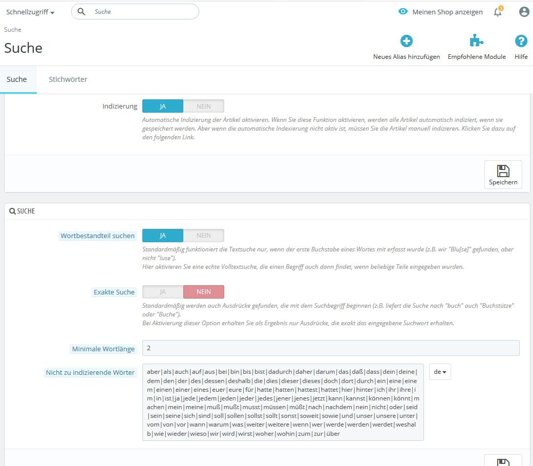

Whiley Posted January 9, 2019 Share Posted January 9, 2019 ich weiß zwar nicht wie das bei 1.7 läuft. Bei 1.6. werden Sonderzeichen wie Divis und Punkt ausgefiltert, dafür gibt es einen Fix: Falls du in den Titel zusätzlich zu P.M. auch PM eingeben willst mußt du natürlich die minimale Suchstringlänge auf 2 setzen. Grüsse Whiley Link to comment Share on other sites More sharing options...
bgbruehl Posted January 10, 2019 Author Share Posted January 10, 2019 Hatte ich schon vorher gemacht. klappt trotzdem nicht. Link to comment Share on other sites More sharing options...
bgbruehl Posted January 10, 2019 Author Share Posted January 10, 2019 Anbei habe ich 3 Screenshots gemacht, wie es aktuell unter der Einstellung: Shop-Einstellungen >> Suche aussieht. Link to comment Share on other sites More sharing options...

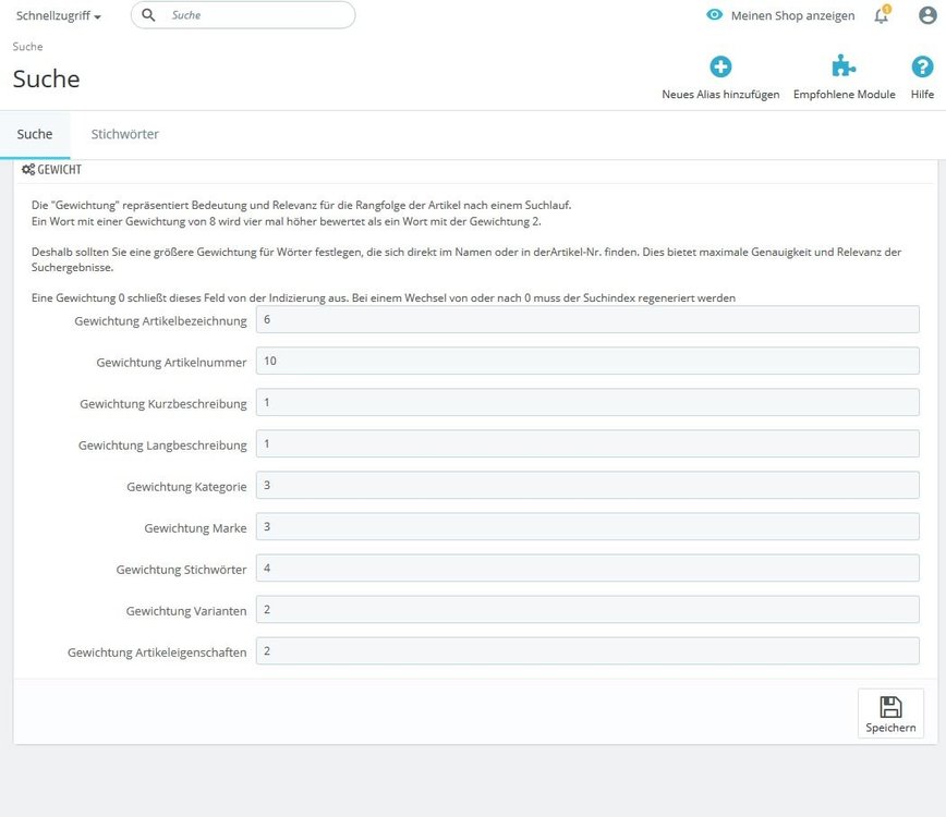

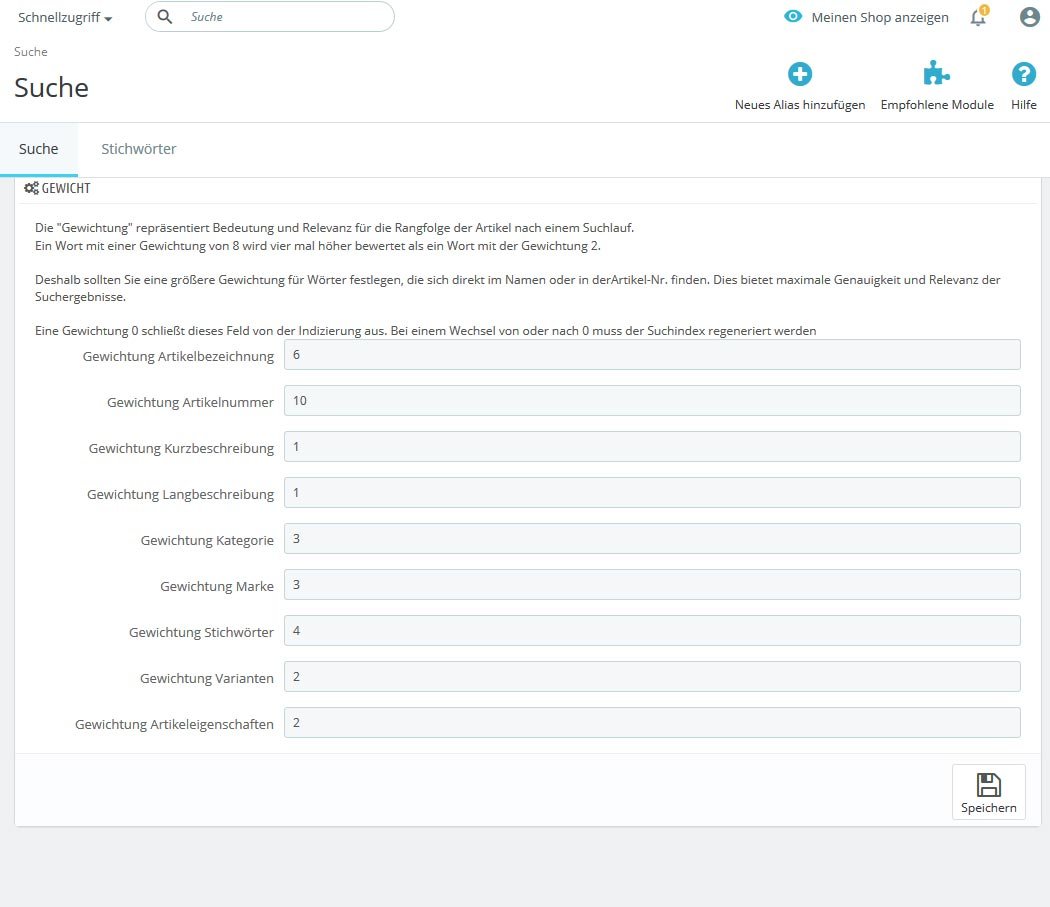

bgbruehl Posted April 1, 2020 Author Share Posted April 1, 2020 (edited) Hallo liebe Leute, ich habe ein Problemchen mit der Suche. Meine Presta Version: 1.7.4.2 Also, wie ihr ja schon gelesen habt, habe ich einen Zeitschriften Shop. Folgendes Problem besteht: Kommt ein Kunde und gibt in der Suchmaske Bravo 1995 ein, dann werden alle Zeitschriften korrekt angezeigt. Testet selbst auf www.altezeitschriften.de Nehmen wir jetzt mal die erste Bravo die angezeigt wird und klicken diese an. Das ist bei mir die Bravo mit Michael Jackson, jetzt suche ich mir aus der Beschreibung das Wort Challenge aus, ist relativ am Anfang der Beschreibung. wenn ich dieses Wort jetzt in der Suche eingebe, dann findet die Suche nichts, genauso ist es auch mit allen anderen Wörter. Dass das so nicht funktioniert ist mir klar, dennoch hätte ich gerne dass es funktioniert. Warum es nicht funktioniert? Weil ich im Backend unter Einstellungen >> Suche >> Gewicht dementsprechend das so aktiviert bzw. geändert habe. Anbei ein Screenshot von den Eisntellungen der Gewichtung: Ich habe bis auf die Gewichtung Stichwörter, bewußt alle auf Null gesetzt, da meine Kunden eigentlich hauptsächlich nach z.B. Bravo März 1995 suchen oder nach Michael Jackson. Doch es gibt auch Kunden die z.B. einen Artikel suchen in dem das Wort Challenge enthalten ist. Leider wird diese Zeitschrift mit dem Begriff Challenge aber nicht angezeigt. Was ich schon getan habe: Ich habe diverse Gewichtungen wieder aktiviert (ja ich habe dann den kompletten Suchindex regeneriert und den Cache gelöscht) wie die Gewichtung Artikelbeschreibung und Kurzbeschreibung. Wenn ich diese Gewichtungen lasse und ein Kunde sucht Bravo 1995, dann erscheint zwar auch die Bravo von 1995, doch als erstes erscheinen Bravo Zeitschriften aus den 60er Jahren und so weiter, also alles durcheinander, doch suche ich das Wort Challenge, dann erscheint die Zeitschrift die kommen sollte! Ich hoffe ich habe es nicht zu kompliziert geschrieben! Wäre Super wenn mir da einer helfen könnte. Achso ich gebe jedem einzelnem Heft, das ich neu einstelle die entsprechendem Stichwörter. Edited April 1, 2020 by bgbruehl screenshot verschoben + link hinzugefügt (see edit history) Link to comment Share on other sites More sharing options...

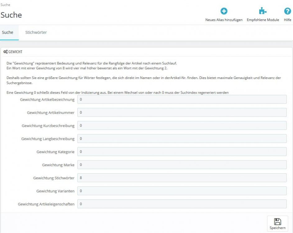

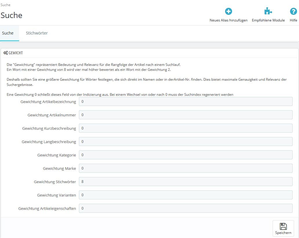

JBW Posted April 1, 2020 Share Posted April 1, 2020 12 minutes ago, bgbruehl said: Was ich schon getan habe: Ich habe diverse Gewichtungen wieder aktiviert (ja ich habe dann den kompletten Suchindex regeneriert und den Cache gelöscht) wie die Gewichtung Artikelbeschreibung und Kurzbeschreibung. Wenn ich diese Gewichtungen lasse und ein Kunde sucht Bravo 1995, dann erscheint zwar auch die Bravo von 1995, doch als erstes erscheinen Bravo Zeitschriften aus den 60er Jahren und so weiter, also alles durcheinander, doch suche ich das Wort Challenge, dann erscheint die Zeitschrift die kommen sollte! Wie sehen denn die Gewichtungen aus bei denen du das Ergebnis bekommst.? Wenn die Stichworte stärker gewichtet sind und du 1995 als Stichwort angelegt hast, sollte das eigentlich zuerst erscheinen Link to comment Share on other sites More sharing options...
bgbruehl Posted April 1, 2020 Author Share Posted April 1, 2020 Hallo, wenn du jetzt speziell den Abstatz meinst "Wenn ich diese Gewichtungen lasse und ein Kunde sucht Bravo 1995, dann erscheint zwar auch die Bravo von 1995, doch als erstes erscheinen Bravo Zeitschriften aus den 60er Jahren und so weiter, also alles durcheinander" Dann hatte ich folgende Einstellungen gemacht: - Gewichtung Langbeschreibung auf 4 - Gewichtung Kurzbeschreibung auf 2 - Gewichtung Stichwörter auf 8 Der Rest blieb auf 0 Ich habe auch ein wenig gespielt wie die Gewichtung mal noch höher gesetzt usw., hatte sich nichts geändert. Link to comment Share on other sites More sharing options...
rictools Posted April 1, 2020 Share Posted April 1, 2020 Ohne genaue Kenntnis, welche Zeitschriften denn jetzt als erstes gefunden wurden und welche Stichwörter und Beschreibungen diese aufweisen kann man da nur raten. Link to comment Share on other sites More sharing options...
bgbruehl Posted April 1, 2020 Author Share Posted April 1, 2020 vor 16 Minuten schrieb rictools: Ohne genaue Kenntnis, welche Zeitschriften denn jetzt als erstes gefunden wurden und welche Stichwörter und Beschreibungen diese aufweisen kann man da nur raten. OK, also nehmen wir als Beispiel immer nur eine Zeitschrift und zwar diese hier: https://www.altezeitschriften.de/bravo/530-bravo-nr2-5-jan-1995.html Für diese Zeitschrift habe ich folgende Stichwörter eingetragen: Bravo, Januar, 1995, Michael Jackson Der Titel dieser Zeitschrift sieht so aus: BRAVO Nr.2 / 5 Januar 1995 - der neue Michael Jackson Die Beschreibung: Da klickt einfach auf den Link, dann seht ihr diese. Wenn man jetzt irgendwas von diesen Stichwörter in die Suchmaske eingibt wie z.B. Bravo 1995 oder Michael Jackson erscheint diese Zeitschrift bei mir an erster Stelle, was auch so sein soll. Nehme ich jetzt das Wort: Show-Schlagzeilen weil ein Kunde einen Artikel über Show-Schlagzeilen sucht, erscheint überhaupt kein Suchergebniss, wobei das Wort Show-Schlagzeilen in ganz vielen Bravo Zeitschriften vorkommt, unter anderem auch in dieser Zeitschrift. Link to comment Share on other sites More sharing options...
rictools Posted April 1, 2020 Share Posted April 1, 2020 Er scheint keine Stichwörter aus der Beschreibung zu finden, bist du sicher, daß diese in der Gewichtung noch aktiv sind und alle Seiten für die Suche indiziert sind, evtl. auch Caches gelöscht sind? Link to comment Share on other sites More sharing options...

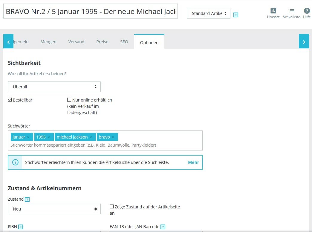

bgbruehl Posted April 1, 2020 Author Share Posted April 1, 2020 (edited) vor 2 Stunden schrieb rictools: Er scheint keine Stichwörter aus der Beschreibung zu finden, bist du sicher, daß diese in der Gewichtung noch aktiv sind und alle Seiten für die Suche indiziert sind, evtl. auch Caches gelöscht sind? Die Stichwörter muss ich selbst bei jedem Produkt angeben, siehe Bild: Das Wort Show-Schlagzeilen ist zum Beispiel nicht in den Stichwörter aufgezählt, da ich es ja nicht eingetragen habe, dennoch möchte ich dass wenn ein Kunde nach Show-Schlagzeilen sucht, auch dieses erscheint. Aktuell spuckt die Suche ja null Treffer aus, obwohl es ganz viele Seiten gibt mit dem Wort Show-Schlagzeilen Edited April 1, 2020 by bgbruehl Bild fixiert (see edit history) Link to comment Share on other sites More sharing options...
rictools Posted April 1, 2020 Share Posted April 1, 2020 Sorry, bei meinem Prestashop heißt das noch Tags und nicht Stichwörter, was ja eher ein allgemeiner Begriff ist, ich meinte einfach Wörter, nach denen gesucht werden kann, in dem Fall die Wörter, die in der Beschreibung enthalten sind. Es bleibt bei der Frage, warum Wörter, die in der Beschreibung enthalten sind, nicht gefunden werden. Link to comment Share on other sites More sharing options...
bgbruehl Posted April 1, 2020 Author Share Posted April 1, 2020 vor 19 Minuten schrieb rictools: Es bleibt bei der Frage, warum Wörter, die in der Beschreibung enthalten sind, nicht gefunden werden. Genau, das ist es. Link to comment Share on other sites More sharing options...
bgbruehl Posted April 1, 2020 Author Share Posted April 1, 2020 Die Stichwörter habe ich erst seit ca. 2 Monaten im Shop, davor hatte ich diese garnicht angeben. Bis mir aufgefallen ist, dass wenn ich Bravo 1995 suche, nur einen Teil angezeigt wird, deswegen habe ich die Stichwörter angegeben. Demnach lief schon vor den Schlagwörter die Suche nicht richtig. Link to comment Share on other sites More sharing options...
rictools Posted April 1, 2020 Share Posted April 1, 2020 Nun, wenn du überall Gewichtung 0 eingetragen hattest konnte die Suche ja nicht funktionieren, beim Beispiel enthalten die Stichwörter aber sowieso nur die Wörter, die im Artikelnamen stehen, sodaß es wohl ausreichend gewesen wäre, dem Artikelnamen eine hohe Gewichtung zu geben. Wenn deine Einstellungen jetzt stimmen und der Suchindex vollständig neu generiert wurde und es auch nicht am Cache liegt, hast du ein separates Modul für die Suche laufen (Standard ist die doch so nicht?)? Ggf. schau mal da in die Einstellungen oder deaktiviere es testweise. Link to comment Share on other sites More sharing options...
