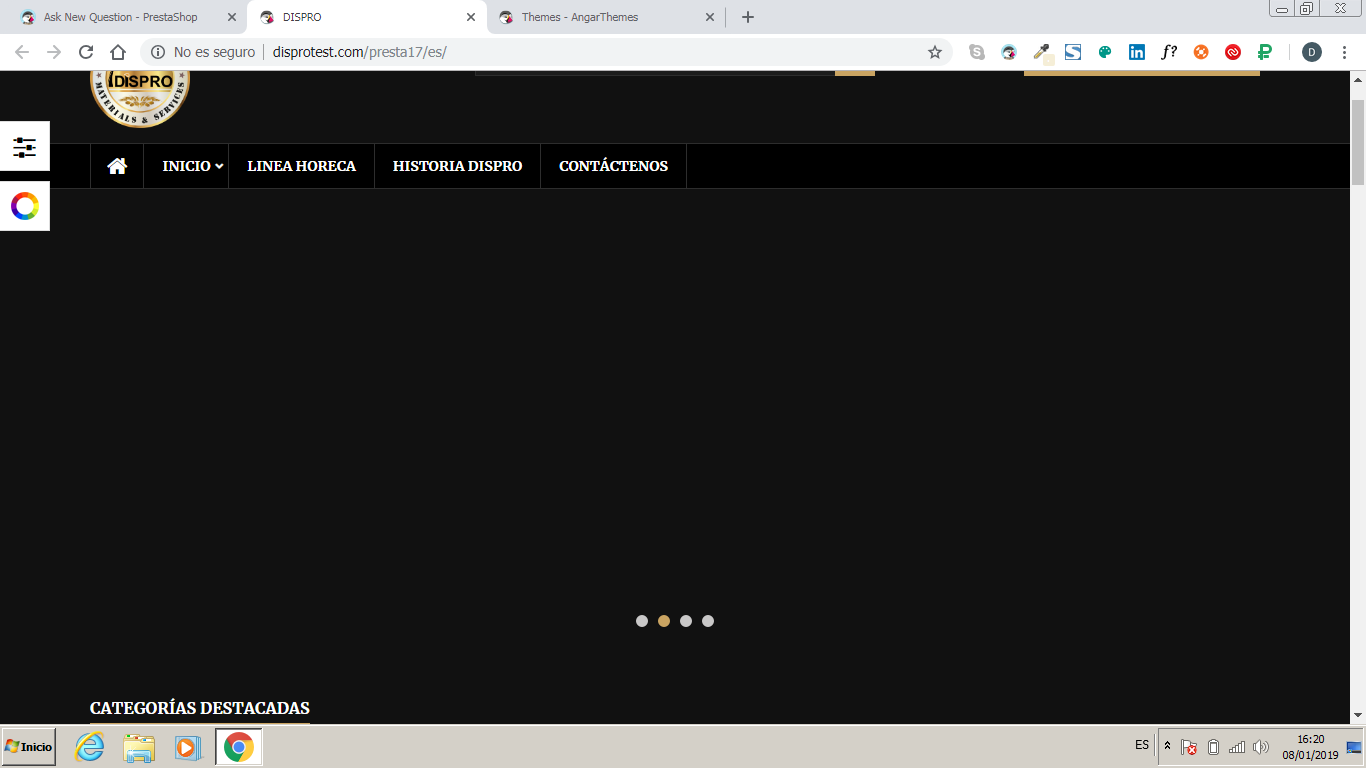

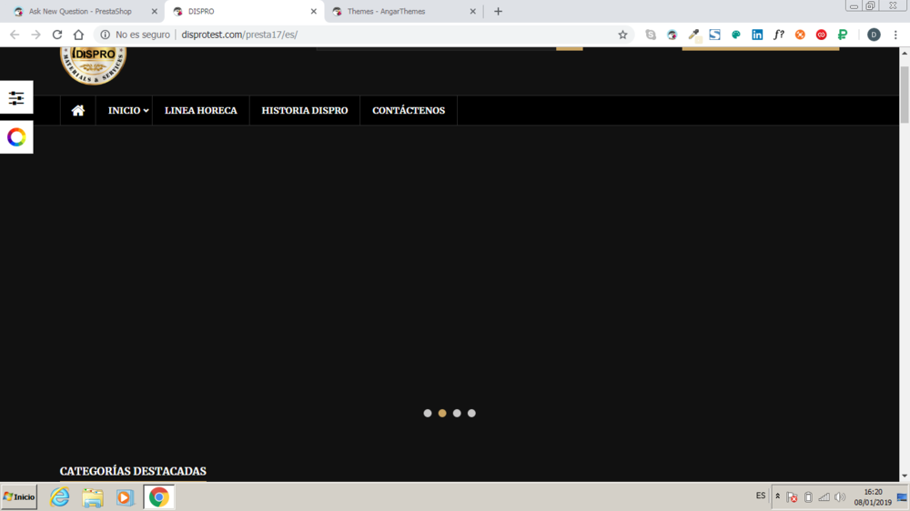

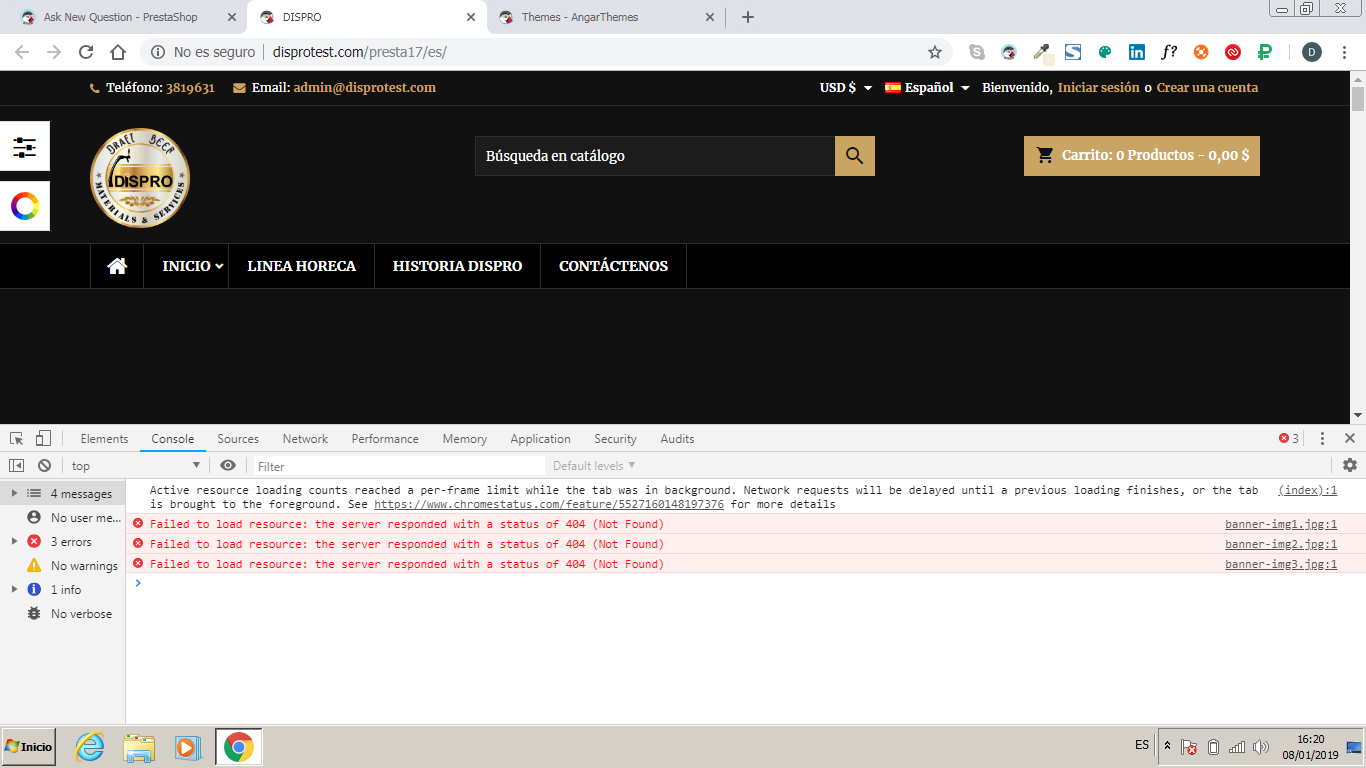

Deybys Posted January 8, 2019 Share Posted January 8, 2019 Buenas tardes o noches según sea el caso amigos, tengo mi tienda realizada. De un momento a otro (ayer) el slider dejó de funcionar. Tengo aún la versión 1.7.4.2 , estoy utilizando el tema AngarThemes. Me arroja en consola error 404. Si, se que es que no encuentra las imágenes en la ruta especificada. Pero para probar subí manualmente en el hosting (en dicha ruta), las imágenes del carrusel. Más sin embargo me sigue arrojando lo mismo. Anexo pantallazo del error y comportamiento de las imágenes. ¿Será el hosting? ¿Será el servidor en donde está alojado? ¿Será el tema que estoy utilizando? Espero me puedan colaborar, Saludos desde Venezuela! Link to comment Share on other sites More sharing options...

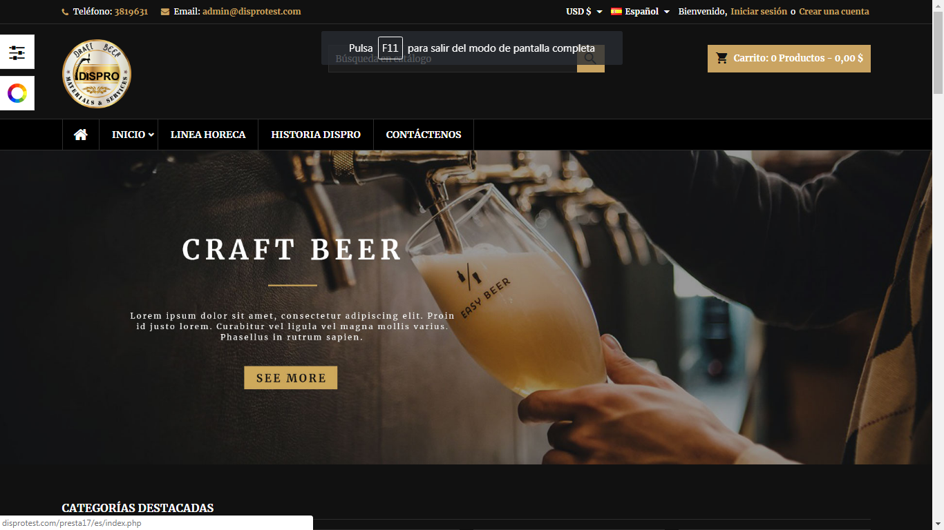

gusman126 Posted January 8, 2019 Share Posted January 8, 2019 (edited) yo la veo ok, vale solo 1 las otras no parece que es algo del servidor, parece un poco limitado, da un error en timeout leyendo una jpg grande Parece que tengas problemas al subir las imagenes, no se suben bien , el modulo dice que se ha guardado pero nada de nada, Prueba si la carpeta presta17/modules/angarbanners/views/img/ tiene permisos de 777 Edited January 8, 2019 by gusman126 (see edit history) 1 Link to comment Share on other sites More sharing options...
Pedro Posted January 9, 2019 Share Posted January 9, 2019 yo tambien veo la imagen 1 Link to comment Share on other sites More sharing options...
