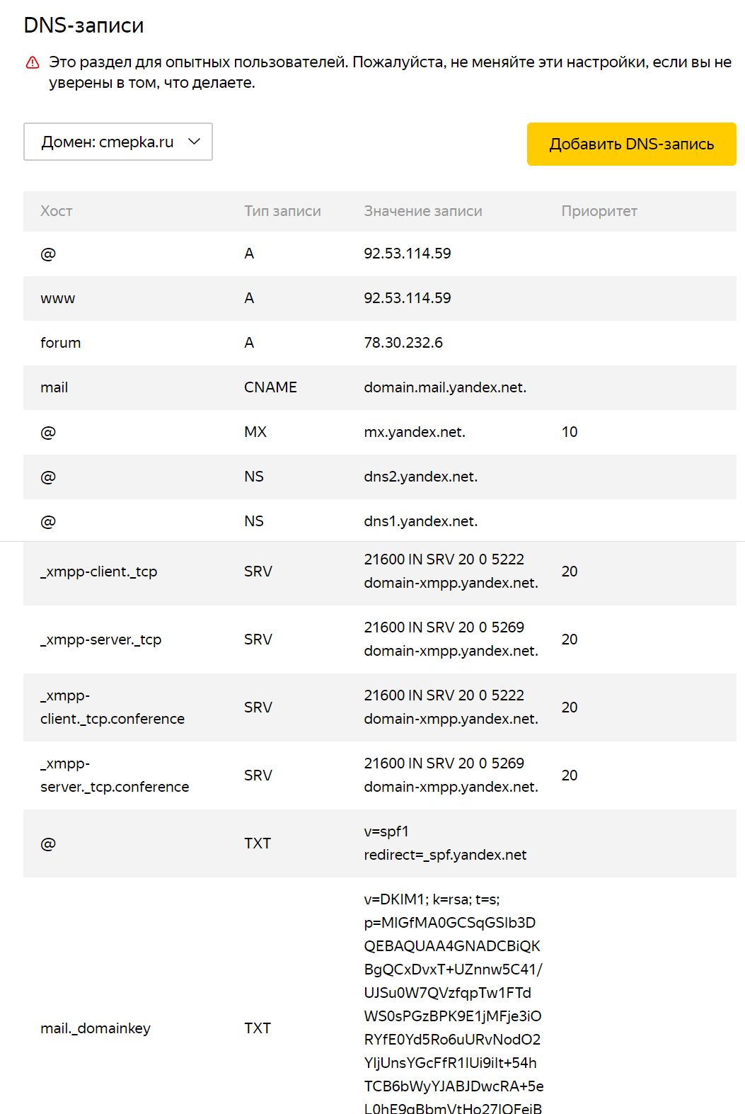

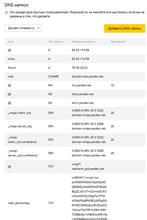

TemKa_SD Posted January 9, 2019 Share Posted January 9, 2019 6 hours ago, cmepka.ru said: Почтовая запись домена (почты отправителя) и домен - где вертится магазин - одинаковые. DNS-запись домена почты - обслуживает яндекс pdd. Почему вы сразу не сказали что у вы работаете через PDD, это не важная информация? Вам нужно проверить запись DKIM и вообще все, которые должны быть, сделайте скрин записей своих. Link to comment Share on other sites More sharing options...
cmepka.ru Posted January 9, 2019 Author Share Posted January 9, 2019 10 hours ago, TemKa_SD said: Почему вы сразу не сказали что у вы работаете через PDD, это не важная информация? Вам нужно проверить запись DKIM и вообще все, которые должны быть, сделайте скрин записей своих. Прошу прощения, не придал этому значение, так как не думал, что это может повлиять. Вот на данный момент такие записи DNS (приложил) Спасибо, что откликнулись! Link to comment Share on other sites More sharing options...
TemKa_SD Posted January 9, 2019 Share Posted January 9, 2019 56 minutes ago, cmepka.ru said: Прошу прощения, не придал этому значение, так как не думал, что это может повлиять. Это очень важно, за попадания писем в спам отвечает запись DKIM, она у вас настроена вроде правильно, да и все записи вроде норм. Обращались в поддержку яндекса? Link to comment Share on other sites More sharing options...
