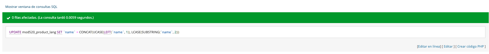

sija Posted May 8, 2020 Share Posted May 8, 2020 (edited) Buenas he seguido todos los pasos tal y como está explicado pero cuando ejecuto el script abriendo la URL no hace absolutamente nada. También he ejecutado la consulta directamente desde la BD y la consulta se ejecuta correctamente pero afecta a 0 filas. ¿Me podéis ayudar? Gracias de antemano Edited May 8, 2020 by sija (see edit history) Link to comment Share on other sites More sharing options...

gusman126 Posted May 8, 2020 Author Share Posted May 8, 2020 hace 3 horas, sija dijo: Buenas he seguido todos los pasos tal y como está explicado pero cuando ejecuto el script abriendo la URL no hace absolutamente nada. También he ejecutado la consulta directamente desde la BD y la consulta se ejecuta correctamente pero afecta a 0 filas. ¿Me podéis ayudar? Gracias de antemano Pues es extraño, cuando hice las pruebas funciono correctamente hace 1 minuto, ventura dijo: Da miedo ver un archivo así con updates en el directorio principal de la instalación y sin excepciones ni nada Si tienes razon, aunque se supone que es para añadirlo y eliminarlo inmediatamente, no lo debes dejar ahi para la eternidad. Si continuas añadiendo los productos en minuscula, o mayusculas pues lo vuelves a subir o que se quite la costumbre Link to comment Share on other sites More sharing options...
