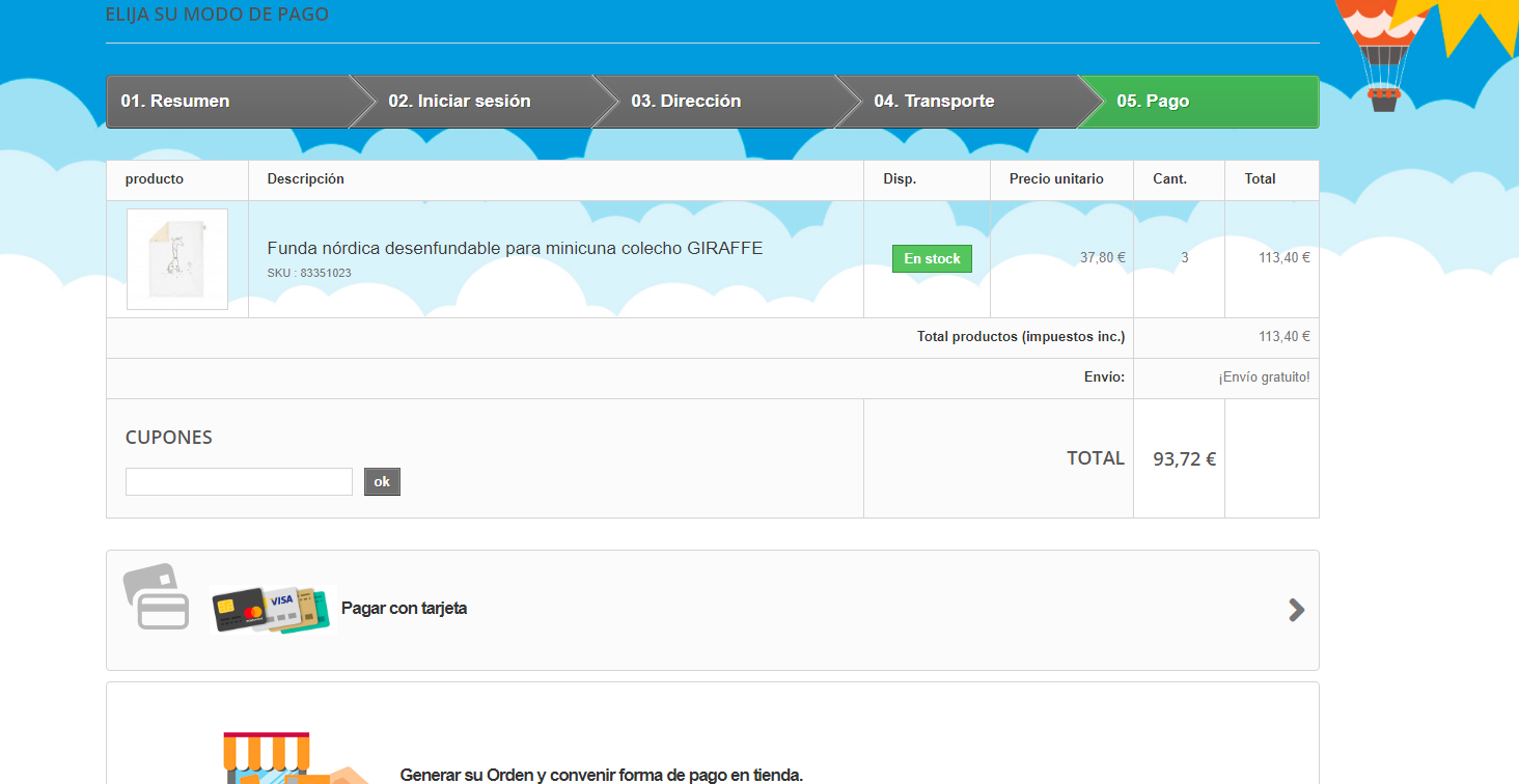

betweenstudio Posted January 6, 2019 Share Posted January 6, 2019 Hola! Tengo la version 1.7.4.4 y a pesar de haber creado los transportistas correctamente, los gastos de envio siguen saliendo GRATIS. Adjunto pantallazo. Gracias !! Cristina Link to comment Share on other sites More sharing options...

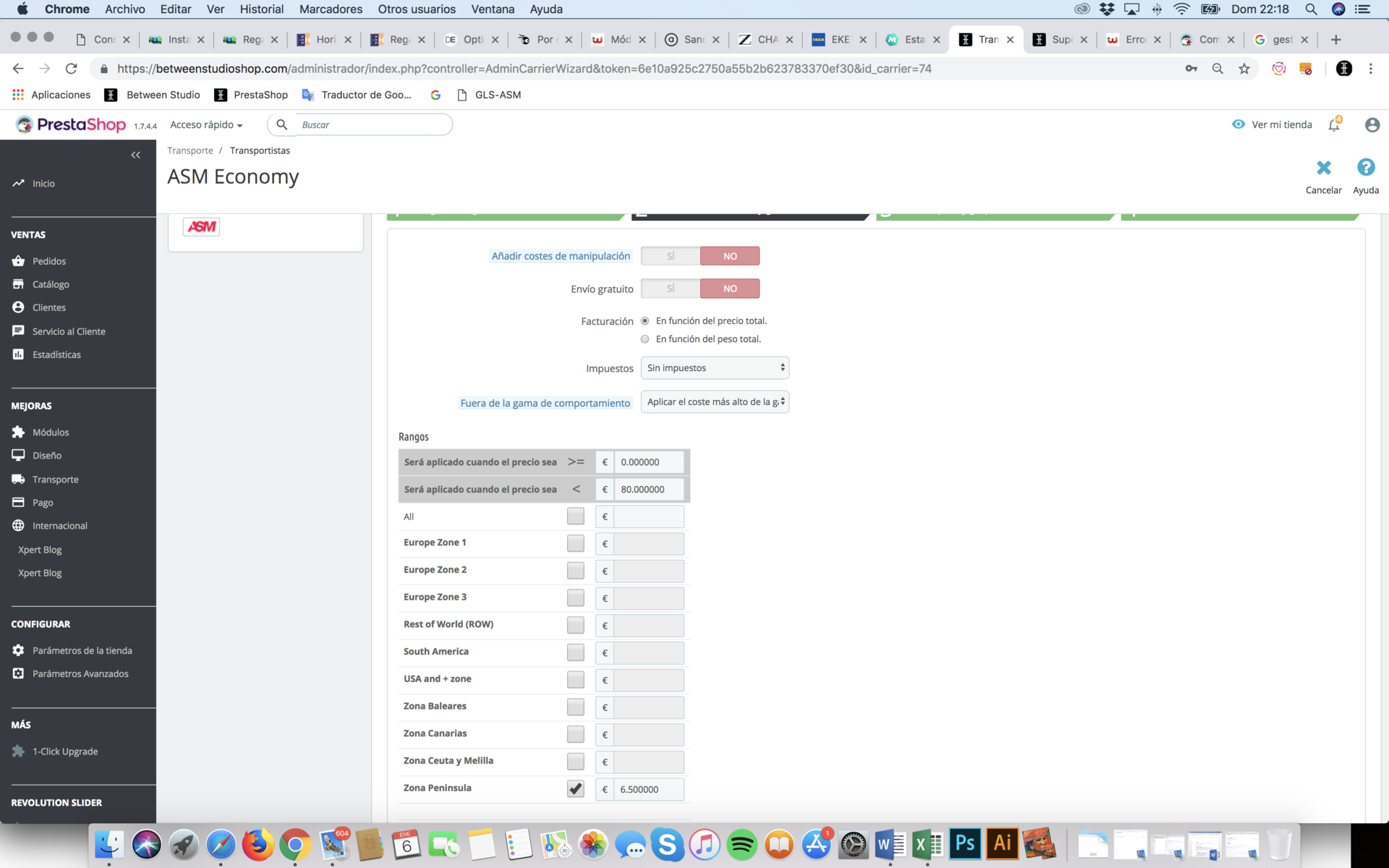

betweenstudio Posted January 7, 2019 Author Share Posted January 7, 2019 1 hour ago, Pedro said: Tienes activado otro transportista? Mira si españa y todas sus provincias están metidas en la zona correcta de "zona peninsula" Hola Pedro, gracias por tu respuesta, hoy finalmente he podido dar con la solución. El problema que tengo ahora es que en mi tienda, con pedidos a partir de 80€ tengo gastos envio gratis, pero solo con el servicio economy. El servicio 24h siempre se paga, y ahora si meto algo en el carrito de ese importe o superior., aparecen como GRATIS. Un saludo! Link to comment Share on other sites More sharing options...
betweenstudio Posted January 7, 2019 Author Share Posted January 7, 2019 2 hours ago, joseantgv said: Revisa "Transporte -> Preferencias". Hola Joseantgv, gracias por tu respuesta, hoy finalmente he podido dar con la solución. El problema que tengo ahora es que en mi tienda, con pedidos a partir de 80€ tengo gastos de envio gratis, pero solo con el servicio economy. El servicio 24h siempre se paga, y ahora si meto algo en el carrito de ese importe o superior., aparecen como GRATIS. Un saludo! Link to comment Share on other sites More sharing options...

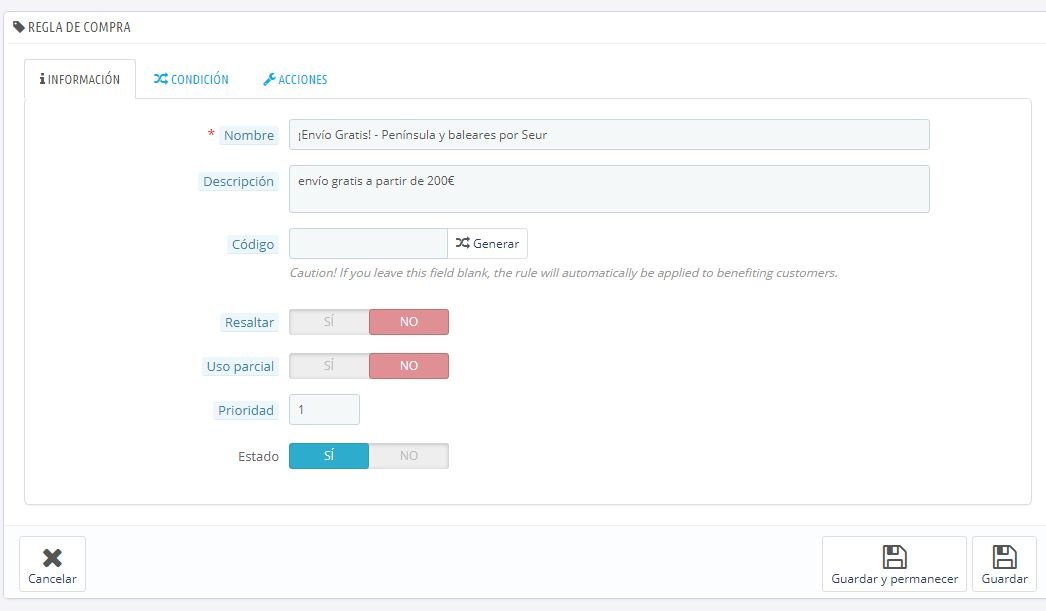

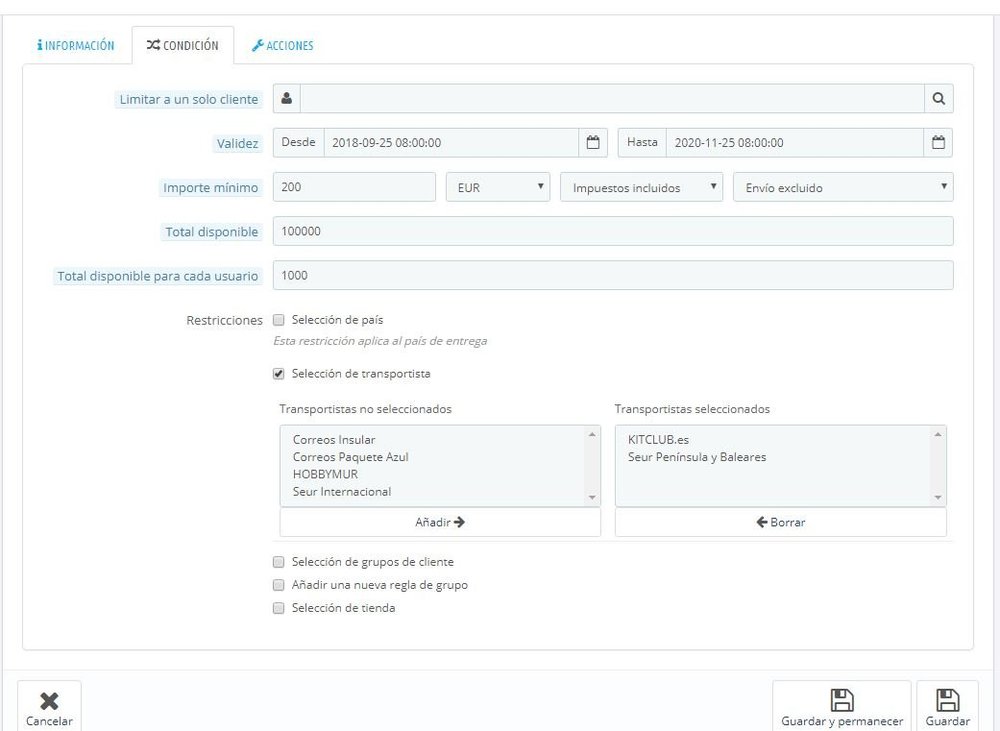

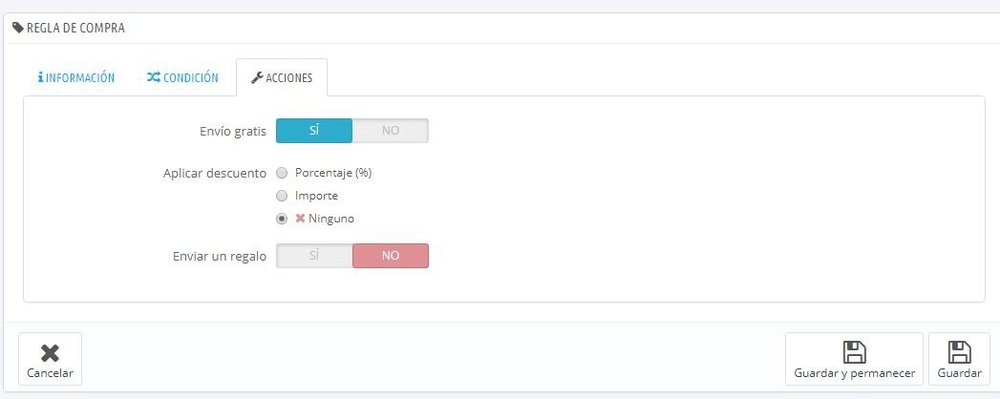

Eusebio100 Posted January 7, 2019 Share Posted January 7, 2019 hace 2 horas, betweenstudio dijo: El problema que tengo ahora es que en mi tienda, con pedidos a partir de 80€ tengo gastos de envio gratis, pero solo con el servicio economy. El servicio 24h siempre se paga, y ahora si meto algo en el carrito de ese importe o superior., aparecen como GRATIS. Yo eso lo tengo resuelto de la siguiente manera en prestashop 1.6. 1) En transporte/preferencias quito lo de envío gratis (lo pongo a 0). 2) En reglas de descuento creo una regla en la que pongo en "información" el nombre que quiero que vea el cliente en el pedido; en "condición" importe minimo y selección de transportista; luego en "acciónes" marco envío gratis y ningún descuento. Con esto le asigno el envío gratis a los transportistas que yo quiero. No se si en ps 1.7 será igual, pero imagino que se puede hacer. Link to comment Share on other sites More sharing options...
betweenstudio Posted January 8, 2019 Author Share Posted January 8, 2019 On 1/7/2019 at 1:47 PM, Eusebio100 said: Yo eso lo tengo resuelto de la siguiente manera en prestashop 1.6. 1) En transporte/preferencias quito lo de envío gratis (lo pongo a 0). 2) En reglas de descuento creo una regla en la que pongo en "información" el nombre que quiero que vea el cliente en el pedido; en "condición" importe minimo y selección de transportista; luego en "acciónes" marco envío gratis y ningún descuento. Con esto le asigno el envío gratis a los transportistas que yo quiero. No se si en ps 1.7 será igual, pero imagino que se puede hacer. Hola Eusebio, gracias por tu respuesta. Te comento: 1) en transporte/preferencias yo tengo "Envío gratuito a partir de 80€". Tu dices de ponerlo a 0? 2) esta parte no me queda muy clara. Porque aqui depende de si el cliente utiliza dicho "descuento"... es así? Link to comment Share on other sites More sharing options...
Eusebio100 Posted January 9, 2019 Share Posted January 9, 2019 hace 8 horas, betweenstudio dijo: 2) esta parte no me queda muy clara. Porque aqui depende de si el cliente utiliza dicho "descuento"... es así? No, no tiene por que ser así, si no generas ningún codigo al cliente simplemente le aparecerá el envío gratuito en los transportistas que selecciones en la regla, al menos en ps 1.6 es así. Te adjunto capturas. Link to comment Share on other sites More sharing options...
Pedro Posted January 9, 2019 Share Posted January 9, 2019 debes de quitar la opción de envío gratis a partir de 80 en la sección de preferencias. Y en el transportista puedes poner rangos, puedes poner uno de 0€ a 79,9999€ que valga x y otro rango que de 80€ a 9999999999€ valga "0" Link to comment Share on other sites More sharing options...

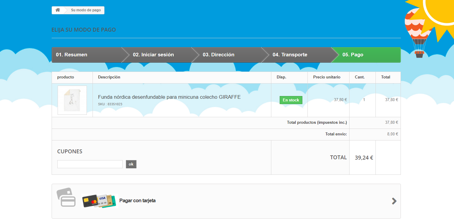

jisas7 Posted June 27, 2021 Share Posted June 27, 2021 Hola, se que hace tiempo de este post pero me parece fantastica la solucion de eusebio, la he probado, pero me genera importes raros... algo se me escapa? por ejemplo: 1.- caso en que no llego a los 100€ para el envio gratis: Me suma ahi 1€ y algo en vez de los 8 2.- y el caso en que si llegue a los 100€: ahi me resta casi 10 euros... curioso no? Que creeis que puede pasar? Link to comment Share on other sites More sharing options...
