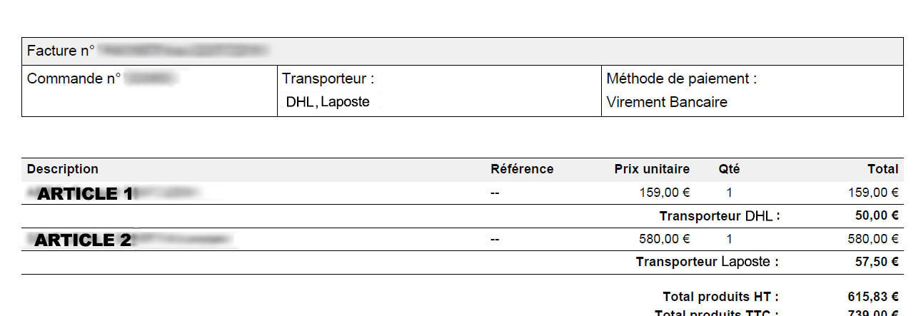

Je cherche un module qui permet de faire comme sur les versions antérieures de prestashop au niveau facturation.
C'est à dire qu'actuellement (v1.6.1.23) si un client commande 2 articles, issus de deux transporteurs différents, lors de sa commande
en front office,  il verra tout en 1 commande, 1 seul payement, mais en back office, cela me créera 2 commandes/2 factures (une par transporteur)
Cela peut vite être contraignant au cas ou il y a 3-4 transporteur différents (ce qui donnerait 3-4 factures pour la même commande)
J'aimerai donc avoir un "regroupement" comme c'était le cas sur ma V1.4
Cela donnait ceci visuellement sur mon 1.4 : TRS_A2.thumb.jpg.f074bfe3bd25fd069aa79af00de31e78.jpg
J'ai rechercher dans la section transporteur et facture dans module, mais il ne me semble pas avoir vu un module correspondant à ce que je recherche.
Auriez-vous une information ou une idée de solution ?

Oui effectivement, il y avait un module qui permettait d'avoir plusieurs transporteurs (qui n'existe plus en 1.6)
Hors ici, d'origine sur 1.6.1 on a directement la possibilité d'avoir plusieurs transporteurs, néanmoins, c'est au niveau facturation que cela change
C'est dommage que ton module ne fonctionne pas en 1.6, car de la manière dont prestashop gère le multi-shipping il ne te sera pas possible de fusionner les factures. Et ton besoin étant tellement rare, il y a peu de chance que tu trouve un module (qui serait une usine à gaz, car devant aller a contre-courant du code natif) qui fasse cela
