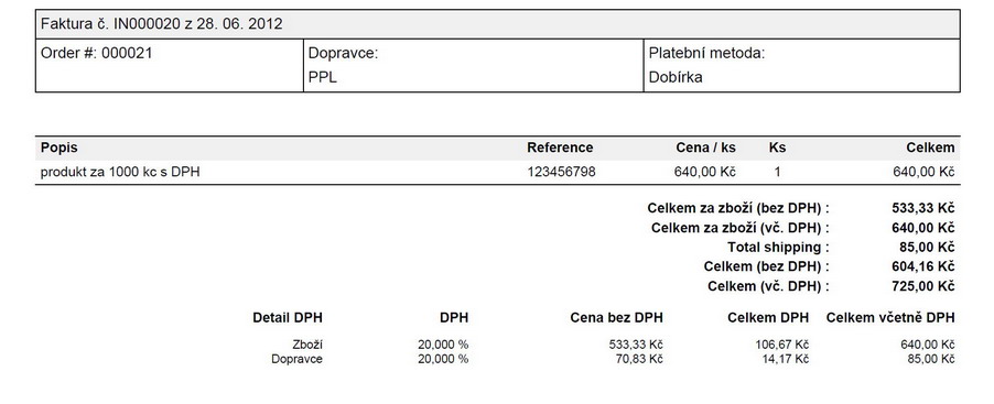

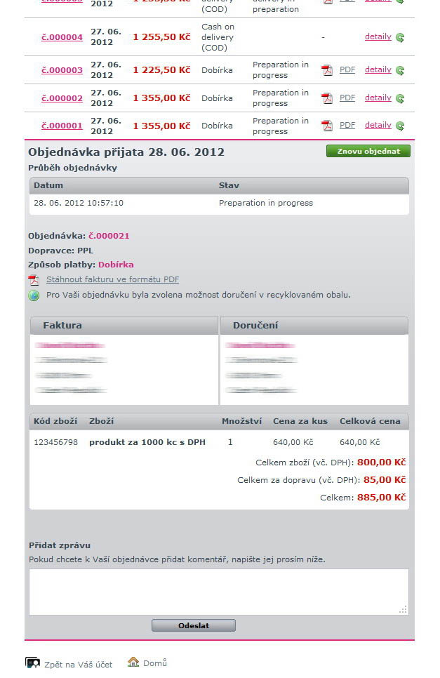

Dobry den,
potreboval bych poradit s problemem spatneho vypoctu ceny pri kombinaci cash on delivery a slevy ve skupine. Objednavka probehne v poradku a vsechny ceny se zobrazi korektne, ale v prehledu objednavek a na fakture je zakladni cena spatne (jakoby se aplikovala sleva jeste jednou na uz jednou slevneny produkt).
Priklad:
Produkt v zakladni hodnote 1000kc s DPH
Zakaznik ve skupine s 20% slevou
Vsude v obchode a behem obednavky je cena 800kc s DPH, ale na fakture a v prehledu objednavek je zakladni cena 640kc s DPH.
Tento problem se vyskytuje pouze pri kombinaci slevy ve skupine a platby na dobirku s pridanou cenou dobirky.
Prestashop 1.4.7.2 i 1.4.8.2, modul cashondeliverywithfee (ruzne verze i od maofree)
Diky moc za kazdou pomoc :)

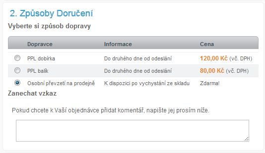

Ahoj lidi mám problém. Prestashop 1.4.3. a dopravci Česká pošta a dva další druhy. Chci použít dobírku, osobní převzetí a platbu na účet. Dobírka je nastavitelná u kterého přepravce má být a funguje, platba na účet je automaticky u všech a to nevadí, ale platba v hotovosti je taky automaticky u všech a TO JE PROBLÉM, protože jí vyloženě nechci u České pošty a nevím jak se toho zbavit. Buď není nikde, nebo všude. Co s tím? díky
Píšu to tu znova protože vidím, že nejsem jediný a rady od Jackrabbit s jeho fuck názvy pomohly velké Ho***. Buď poraď nebo se zdrž zbytečného machrování. Výše uvedené moduly zobrazují nastavení, ale obchod nereaguje, nebo obchod rozeserou, že se nedá nikam v administraci dostat!
