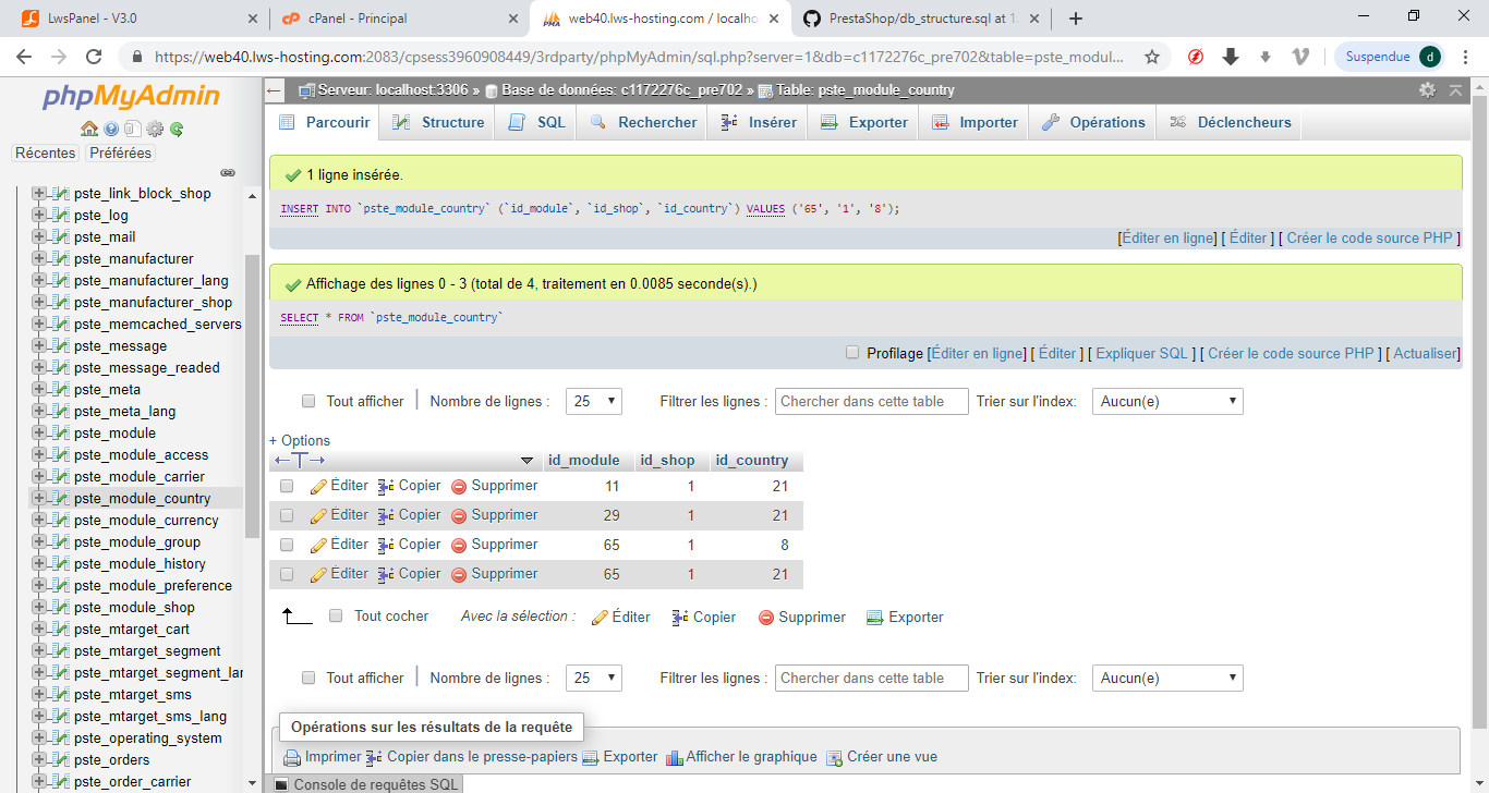

[email protected] Posted August 1, 2019 Share Posted August 1, 2019 Bonjour, Je me suis trouvé confronté au même problème que vous "Malheureusement, aucun....". J'ai été dans les bases et j'ai remarqué qu'il me manquait des lignes dans la table "préfixe_module_country". Il y avait bien 3 lignes avec pour id_country = 21 (c'est à dire USA) et pas pour la France. J'ai recherché dans la table des pays le n° de la France (chez moi, c'est le 8 ) et j'ai créé une ligne avec comme module n°65 qui est chez moi le paypal. ça donne ça : et maintenant j'a Paypal qui est apparu dans les choix de paiement. Voilà à vous de voir dans le paramétrage de prestashop ou de faire comme moi ajouter les lignes sous phpmyadmin. A bientôt. Link to comment Share on other sites More sharing options...
doekia Posted August 1, 2019 Share Posted August 1, 2019 il y a 1 minute, [email protected] a dit : Bonjour, Je me suis trouvé confronté au même problème que vous "Malheureusement, aucun....". J'ai été dans les bases et j'ai remarqué qu'il me manquait des lignes dans la table "préfixe_module_country". Il y avait bien 3 lignes avec pour id_country = 21 (c'est à dire USA) et pas pour la France. J'ai recherché dans la table des pays le n° de la France (chez moi, c'est le 8 ) et j'ai créé une ligne avec comme module n°65 qui est chez moi le paypal. ça donne et maintenant j'a Paypal qui est apparu dans les choix de paiement. Voilà à vous de voir dans le paramétrage de prestashop ou de faire comme moi ajouter les lignes sous phpmyadmin. A bientôt. Ce qui signifie que vous n'aviez pas coché le module de paiement pour la France dans la page Module > Paiement. Avant d'aller bricoler la base de données il serait bon de vérifier tous les paramétrages - quand quelqu'un nous dit "tout est bien paramétré" nous n'avons aucune raison spéciale d'en douter, même si il s'avère que dans 95% des cas cette phrase démontre plus de la fainéantise à revoir les réglages Link to comment Share on other sites More sharing options...

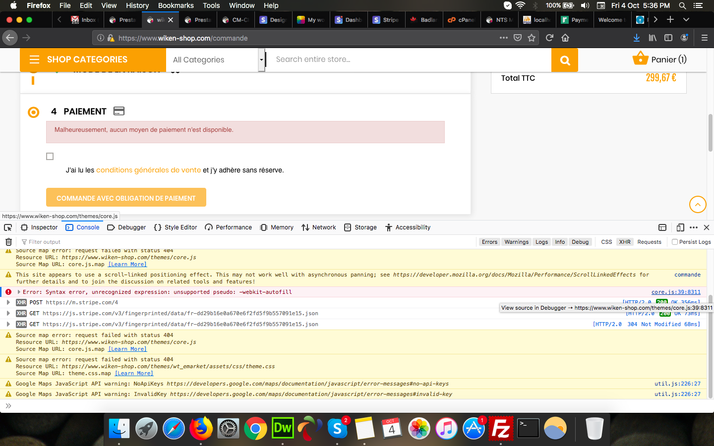

verkäufer Posted October 4, 2019 Share Posted October 4, 2019 j' aussi ce problème, mes modes de paiements sont paypal, stripe pro depuis peu, tout fonctionnait puis plus rien et le message "malheureusement aucun mode de paiement disponible" depuis 3 jours et je dois dire que chez prestashop, ça ne bouge pas vite. J'ai donc contacté le développeur se stripe qui me dit que je dois voir avec prestashop car cela ne viendrait pas de chez lui. Voici ce qu'il m'a envoyé en pièce jointe, si quelqu'un peut m'éclairer je l'en remercie par avance. fichier développeur.odt Link to comment Share on other sites More sharing options...
verkäufer Posted October 4, 2019 Share Posted October 4, 2019 J'ai eu un problème avec la transmission du fichier, voici le bon😉 Link to comment Share on other sites More sharing options...
