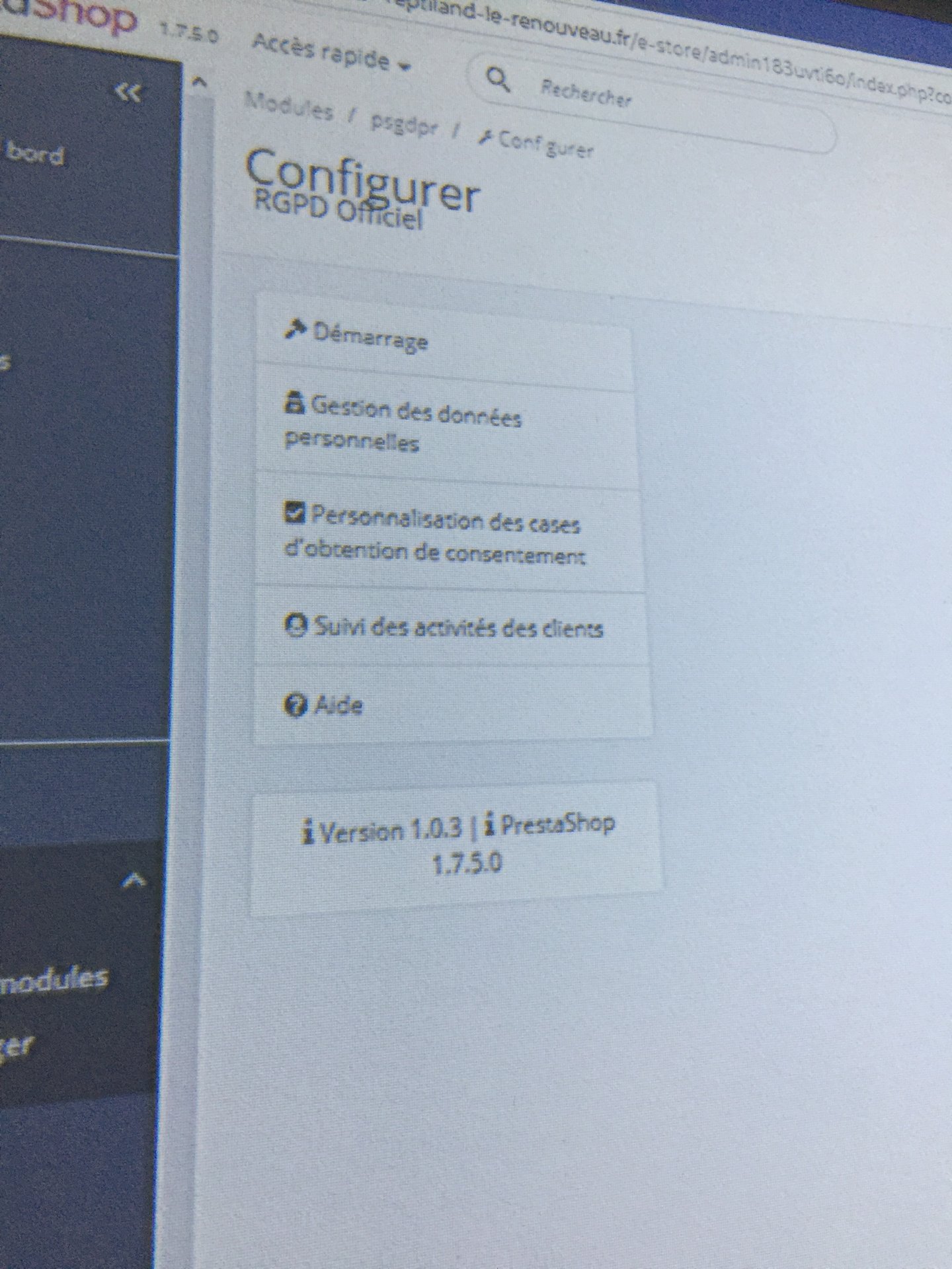

[email protected] Posted January 5, 2019 Share Posted January 5, 2019 (edited) Citation Bonjour à tous Afin d’ être en conformité avec la loi, J’ai installé le module RGPD officiel En important le module Mais quand je vais sur configurer je vois bien le menu mais rien ne s’ouvre Pouvez-vous m’aider ? merci de votre aide Edited January 18, 2019 by [email protected] (see edit history) Link to comment Share on other sites More sharing options...

[email protected] Posted January 5, 2019 Author Share Posted January 5, 2019 oui c est bien la 1.7.5 j avais essayé de telecharger depuis prestaaddon mais pas possible donc je l ai trouvé sur un site mais cela bloque l installation se passe bien mais dans le menu de configuration du module rien ne se passe Link to comment Share on other sites More sharing options...
[email protected] Posted January 5, 2019 Author Share Posted January 5, 2019 tiens chose que je viens de remarquer : quand je passe le curseur sur les différents boutons du menu configurer cela écris toujours la même chose https://--------------------------/e-store/admin183uvti6o/index.php?controller=AdminModules&configure=psgdpr&token=548d87517a5d2dab9f815246af5c2041# Link to comment Share on other sites More sharing options...
Stéphane Posted January 5, 2019 Share Posted January 5, 2019 Bonsoir, Essayer de réinitialiser le module ou de faire la mise à jour car vous utilisez la version 1.0.3 et actuellement c'est la version 1.1.2 ! Sinon voici la dernière version du module: psgdpr.zip Link to comment Share on other sites More sharing options...
[email protected] Posted January 18, 2019 Author Share Posted January 18, 2019 impeccable cela fonctionne merci Link to comment Share on other sites More sharing options...
