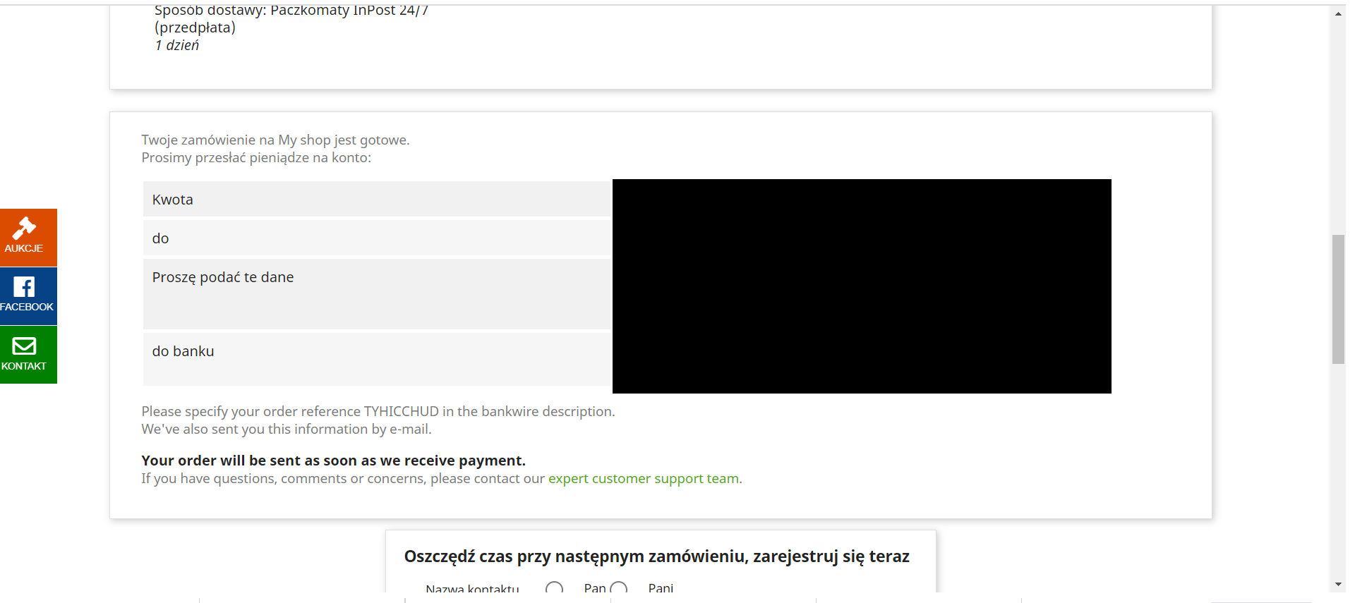

Wezwanie do zapłaty nie spolszczone
koronagamer
Question

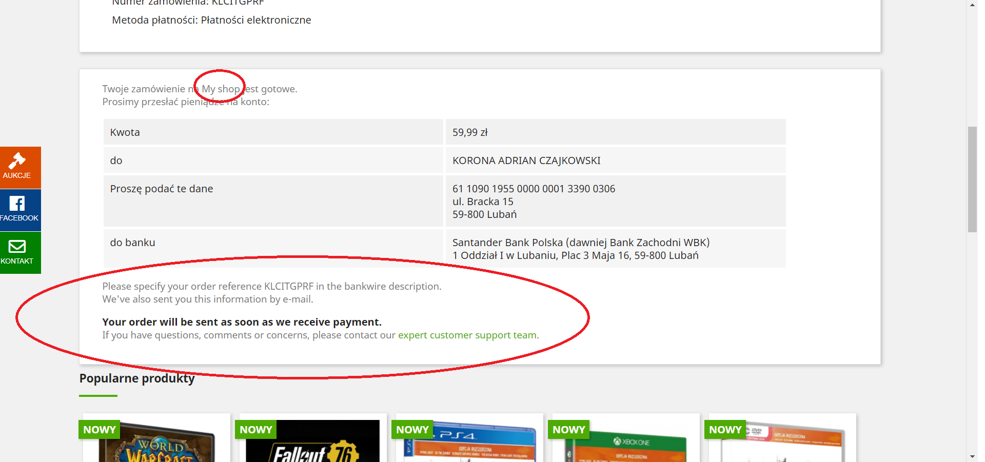

Gdzie można poprawić nazwę My Shop? - ustawiłem w Kontakt / Sklepy nazwę grykorona.pl
Please specify your order reference KLCITGPRF in the bankwire description.
We've also sent you this information by e-mail.
Your order will be sent as soon as we receive payment.
If you have questions, comments or concerns, please contact our expert customer support team.
Gdzie znajdują się pliki, (szukałem tutaj - Międzynarodowy / Tłumaczenia) które można spolszczyć i czy powinno się najpierw wyeksportować język żeby go poprawić?
Nie znalazłem tam nic, może trzeba dodać?
Proszę o pomoc

Spróbuj tego rozwiązania, powinno pomóc: https://github.com/PrestaShop/PrestaShop/issues/14917#issuecomment-516427058
Czyli:
navigate to the BO => Shop Parameters => General => Enable "Multistore".
Then go to the BO => Advanced Parameters => Multistore => Edit your shop => & edit the shop name & save => after that try to disable multistore.
Ale ważne jest też to:
You need to check that all categories & subcategories are checked before saving (click on Expand all & check all multiple times)!
