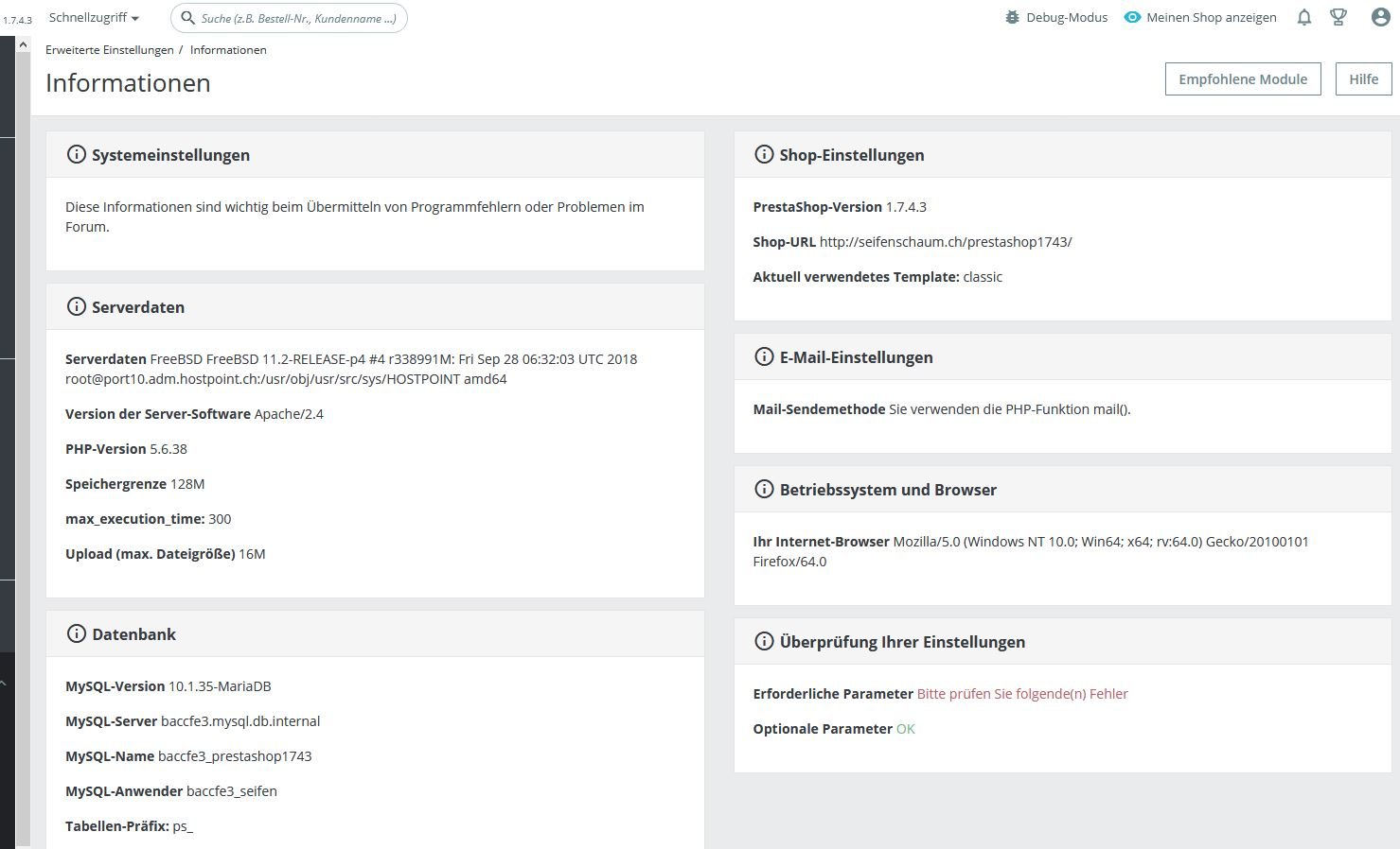

claja Posted January 1, 2019 Share Posted January 1, 2019 (edited) Hallo zusammen Bei den Systemeinstellungen erhalte ich eine Fehleranzeige : Erweiterte Einstellungen - Informationen - Überprüfung Ihrer Einstellungen - Erforderliche Parameter Bitte prüfen Sie folgende(n) Fehler Kann mir hier jemand helfen, damit ich diesen Fehler korrigieren kann? Es betrifft die Version 1.7.4.3, meine Shop-URL: https://seifenschaum.ch/prestashop1743 Ebenfalls funktioniert mein Warenkorb nicht richtig (ev. hängt das ja zusammen): Wenn ich den Cache lösche, dann kann ich einen Artikel in den Warenkorb legen, bei der Menge sind dann rechts auch Pfeile nach oben und unten, um die Menge zu erhöhen oder zu verringern. Gehe ich dann auf weiter Einkaufen, und möchte einen weiteren Artikel in den Warenkorb legen, funktioniert es nicht mehr. Vielen Dank für Eure Hilfe. Edited January 9, 2019 by claja (see edit history) Link to comment Share on other sites More sharing options...
rictools Posted January 1, 2019 Share Posted January 1, 2019 Welcher Fehler ist also nicht präzisiert? Handelt es sich um einen neu installierten Shop, hast du etwas an einem vorher funktionierenden Shop geändert oder dein Provider (z. B. die PHP-Version)? Link to comment Share on other sites More sharing options...
JBW Posted January 2, 2019 Share Posted January 2, 2019 Das Problem von fehlender Fehlermeldung wurde in 1.7.5 gelöst. Mit etwas technischem Wissen kann der Fix auch manuell eingespielt werden, siehe https://github.com/PrestaShop/PrestaShop/pull/9407 Meistens sind es Probleme mit fehlender Schreibberechtigung, bei mir lang es mal am cache Verzeichnis (/var/cache/). Fürchte aber das Warenkorb Problem ist noch was anderes. Wird eine Fehlermeldung gezeigt, ist der Debug Modus aktiviert? Wird ein Fehler in der JavaScript Konsole ausgegeben? Link to comment Share on other sites More sharing options...
claja Posted January 2, 2019 Author Share Posted January 2, 2019 Herzlichen Dank für Eure Antworten. Den Shop habe ich neu installiert, da ich den alten Shop mit Version 1.6.1.8 nicht mit PHP 7.2 betreiben kann und mein Provider ab März 2019 die alte PHP Versionen bis 7.1 einstellt. Schreibberechtigung habe ich im Vercheichnis /var/chache - 755 sollte also ok sein. Der Debug Modus ist aktiviert und es wird kein Fehler in der JavaScript Konsole ausgegeben. Kannst Du mir bitte noch etwas genauer angeben, wie ich den Fix manuell einspielen kann? Verstehe das gemäss dem Beschrieb nicht. Vielen Dank. Link to comment Share on other sites More sharing options...
claja Posted January 2, 2019 Author Share Posted January 2, 2019 Hier noch mein Printscreen von meinen Systemeinstellungen. Link to comment Share on other sites More sharing options...

claja Posted January 4, 2019 Author Share Posted January 4, 2019 Habe nun bei folgendem Ordner: themes/classic/cache - die Berechtigung auf 0711 gesetzt und keine Fehlermeldung mehr in meinen Systemeinstellungen. Danke, dieses Problem ist gelöst. Betreffend den wenigen Eigriffen, einen 1.6.1x Shop unter PHP 7.2 zum Laufen zu bringen, da habe ich im Forum wenig überzeugendes gefunden, eher diverse Beiträge, dass PS 1.6.1x nicht kompatibel mit PHP 7.2 ist. Vielleicht hast Du eleazar einen guten Link, welchen Du mir angeben kannst. Wäre super. Danke. Das Warenkorb-Problem existiert aber immer noch. Vielleicht hat hier jemand noch einen guten Tip. Link to comment Share on other sites More sharing options...

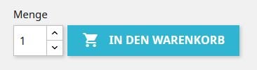

claja Posted January 5, 2019 Author Share Posted January 5, 2019 Ich habe die PHP Version 5.6 noch aktiv, da mein alter Shop mit Version 1.6.1.8 noch läuft. den neuen bin ich erst am aufbauen. Darum die etwas spezielle Shop-URL: https://seifenschaum.ch/prestashop1743/ Bei mir funktioniert der Warenkorb im Firefox und im IE nicht. Hier ein Bild wie es aussieht, wenn ich den Cache gelöscht habe und die Artikel wie gewollt in den Warenkorb gehen: und wenn ich dann weiter einkaufe: Wenn ich bei diesem auf den blauen Warenkorb-Button klicke, dann werde ich zwar zum Warenkorb weitergeleitet, der neue Artikel ist jedoch nicht drin. Am 1.1.2019 um 1:01 PM schrieb claja: Es betrifft die Version 1.7.4.3, meine Shop-URL: https://seifenschaum.ch/prestashop1743 Ebenfalls funktioniert mein Warenkorb nicht richtig (ev. hängt das ja zusammen): Wenn ich den Cache lösche, dann kann ich einen Artikel in den Warenkorb legen, bei der Menge sind dann rechts auch Pfeile nach oben und unten, um die Menge zu erhöhen oder zu verringern. Gehe ich dann auf weiter Einkaufen, und möchte einen weiteren Artikel in den Warenkorb legen, funktioniert es nicht mehr. Link to comment Share on other sites More sharing options...

JBW Posted January 5, 2019 Share Posted January 5, 2019 Auch ich kann in deinem 1.7.4 Shop einen Artikel in den Warenkorb legen (FireFox) und komme mit diesen auch zur Kasse. Wenn ich einen zweiten Hinzufügen will entsteht das selbe Problem wie bei dir. Ich sehe einen Javascript Fehler in der Konsole der aus dem PayPal Modul kommt. Probier mal dieses zu deaktiveren und schau ob das Problem verschwindet. Btw. Wenn du den Shop eh gerade neu aufbaust warum probierst du nicht die 1.7.5 aus? Link to comment Share on other sites More sharing options...

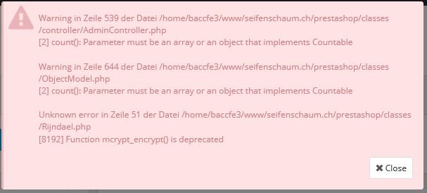

claja Posted January 10, 2019 Author Share Posted January 10, 2019 Hier die Fehlermeldungen. Zeile 539 - AdminController.php = if (is_array($tabs) || count($tabs)) { Zeile 644 - ObjectModel.php = if (count($this->id_shop_list) > 0) { Zeile 51 Rijndael.php = return base64_encode(mcrypt_encrypt(MCRYPT_RIJNDAEL_128, $this->_key, $plaintext, MCRYPT_MODE_CBC, $this->_iv)).sprintf('%06d', $length); Link to comment Share on other sites More sharing options...
Whiley Posted January 10, 2019 Share Posted January 10, 2019 Da fehlen wohl noch die Anpassungen in den 3 in den Fehlermeldungen genannten Dateien Rijndael.php.neu ObjectModel.php.neu AdminController.php.neu Link to comment Share on other sites More sharing options...
claja Posted January 10, 2019 Author Share Posted January 10, 2019 Hast Du in diesen Files Anpassungen gemacht, damit ich diese uploaden kann? Link to comment Share on other sites More sharing options...
Whiley Posted January 10, 2019 Share Posted January 10, 2019 Das sind meine Files vom funtionierenden Shop 1.6.1.23 mit php 7.2 Link to comment Share on other sites More sharing options...

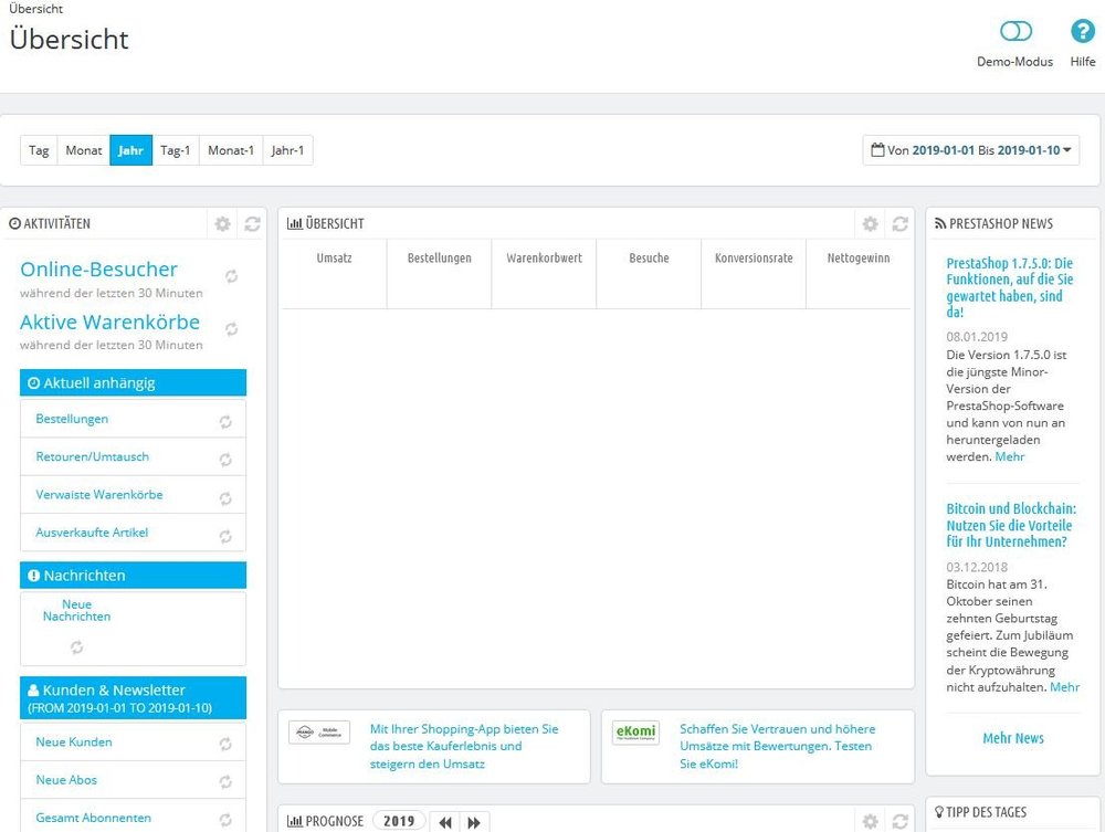

claja Posted January 10, 2019 Author Share Posted January 10, 2019 Könnte ich diese Files bei mir uploaden oder würde es da Probleme geben? Hier noch der Printscreen von meinem Admin-Bereich. Alles leer und es lädt auch nichts. Link to comment Share on other sites More sharing options...
Whiley Posted January 10, 2019 Share Posted January 10, 2019 Du benennst diese 3 Files bei dir um (z.B. ObjectModel.php. in ObjectModel.php.alt) , kopierst dann meine in die passenden Ordner und löscht jeweils das .neu am ende. Dann Cache löschen und Shop testen. Falls es Probleme gibt löscht du meine 3 Files wieder und benennst deine zurück Link to comment Share on other sites More sharing options...
