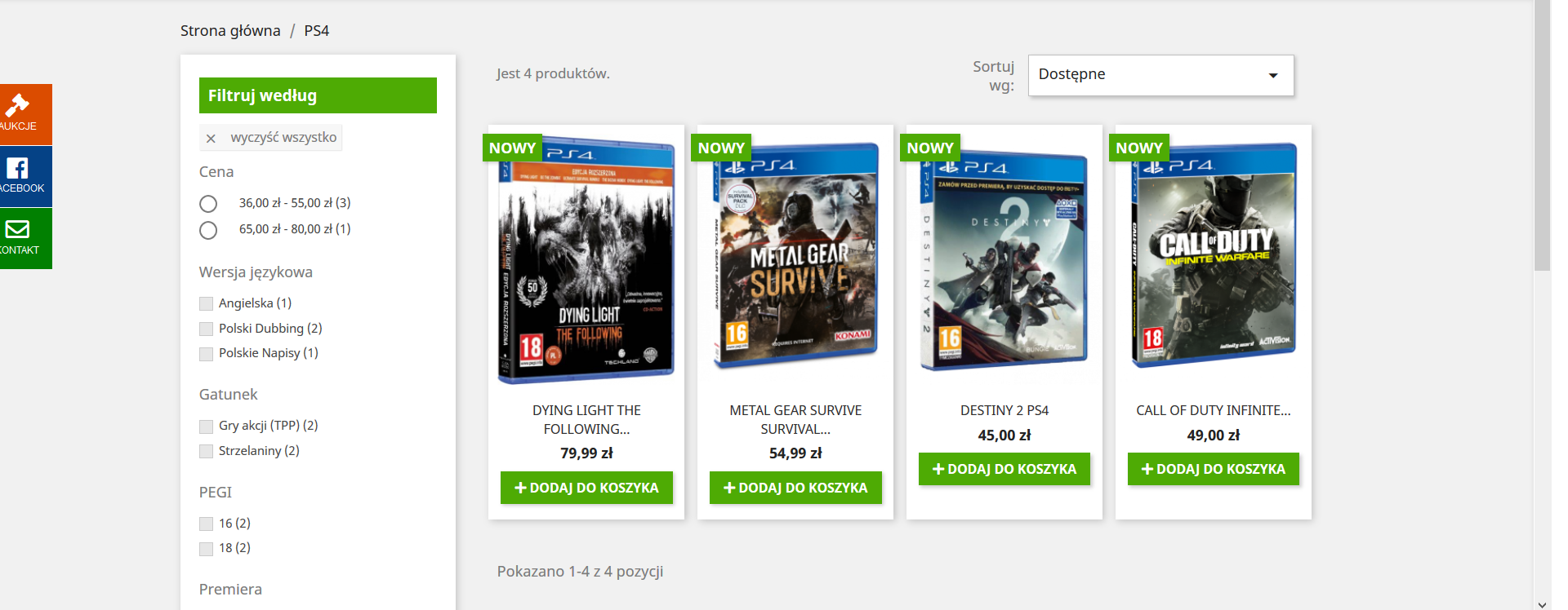

koronagamer Posted December 28, 2018 Share Posted December 28, 2018 Czy da się to wyrównać na stałe? Używam Perfect Thumbnails do kadrowania i zachowania proporcji potrafi mi rozwalić listę produktów w filtorwaniu. Link to comment Share on other sites More sharing options...

0 atomek Posted December 30, 2018 Share Posted December 30, 2018 1. Zobacz na obrazek który załączyłeś, i zastanów się dlaczego przyciski są na różnej wysokości. Wg mnie przyczyną są nazwy produktów, zajmują odpowiednio 2 i 1 wiersz. 2. Za pomocą fireBuga (lub podobnego narzędzia) ustal jak nazywa się element który te nazwy przechowuje 3. W regule css dla tego elementu określ jego wysokość np: height: 40px; 4. Dobrym miejscem dla tej reguły będzie plik custom.css Tyle mi mówi moja szklana kula Link to comment Share on other sites More sharing options...
0 koronagamer Posted December 30, 2018 Author Share Posted December 30, 2018 (edited) <h1 class="h3 product-title" itemprop="name"> ta klasa jest odpowiedzalna za 2 wierzową nazwę custom.css znalazłem w assets w katalogu szablonu, ale tutaj nic takiego nie ma product-description po zmianie na 40px zmieniła się wysokość białej ramki do okoła produktu na mniejszą Może gdzieś indziej jest problem jakaś klasa od dłuższych nazw? Czy plik css główny do którego odnosi się plik szablonu może mieć coś współknego? nazwę CALL OF DUTY INFINITE WARFARE PS4 skraca do CALL OF DUTY INFINITE... nazwę METAL GEAR SURVIVE SURVIVAL PACK DLC PS4 do METAL GEAR SURVIVE SURVIVAL... nazwę DYING LIGHT THE FOLLOWING ENHANCED EDITION PS4 do DYING LIGHT THE FOLLOWING... atc_qty { display: inline-block; width: 40px; border: 1px solid #cecece; background: #FFF; padding: 10px 0px; text-align: center; top: 2px; margin: auto; position: relative; margin: 0px 5px 0px 0px; } .product-description { min-height:130px; } #products .thumbnail-container { min-height:368px; } .atc_div { margin-top:10px; } .footer-container .h3 { color: white; text-transform: none; } .footer-container h4 { color: #fff !important; text-transform: none !important; } .block_newsletter .btn-primary { background-color: white; color: black; margin-left: 15px; } .cm-h4 { font-size: 24px !important; } .atc_spinner { -webkit-animation-name: spin; -webkit-animation-duration: 4000ms; -webkit-animation-iteration-count: infinite; -webkit-animation-timing-function: linear; -moz-animation-name: spin; -moz-animation-duration: 4000ms; -moz-animation-iteration-count: infinite; -moz-animation-timing-function: linear; -ms-animation-name: spin; -ms-animation-duration: 4000ms; -ms-animation-iteration-count: infinite; -ms-animation-timing-function: linear; animation-name: spin; animation-duration: 4000ms; animation-iteration-count: infinite; animation-timing-function: linear; } @-ms-keyframes spin { from { -ms-transform: rotate(0deg); } to { -ms-transform: rotate(360deg); } } @-moz-keyframes spin { from { -moz-transform: rotate(0deg); } to { -moz-transform: rotate(360deg); } } @-webkit-keyframes spin { from { -webkit-transform: rotate(0deg); } to { -webkit-transform: rotate(360deg); } } @keyframes spin { from { transform:rotate(0deg); } to { transform:rotate(360deg); } } #products .thumbnail-container:hover .highlighted-informations, .featured-products .thumbnail-container:hover .highlighted-informations, .product-accessories .thumbnail-container:hover .highlighted-informations, .product-miniature .thumbnail-container:hover .highlighted-informations { bottom: 9.525rem; } #products .highlighted-informations, .featured-products .highlighted-informations, .product-accessories .highlighted-informations, .product-miniature .highlighted-informations { bottom: 5rem; } #left-column { padding-left: 0; } /* OPIS KATEGORII .block-category.card.card-block.hidden-sm-down { background: #4eab04; text-align: center; } .block-category .h1 { color: #fff; } #category-description p { color: #fff !important; } .block-category .category-cover { display: none; } .block-category.card.card-block.hidden-sm-down { min-height: unset; } */ #category-description { margin-left: 30px; display: contents; } .block-category .category-cover { position: unset !important; right: unset !important; bottom: unset !important; float: left; margin-right: 15px; } .block-category .category-cover img { width: unset; } Najdziwniejsze jest to, że w popularnych produktach nie ma tego błędu tylko podczas filtrowania Edited December 30, 2018 by koronagamer (see edit history) Link to comment Share on other sites More sharing options...

0 atomek Posted December 31, 2018 Share Posted December 31, 2018 .product-miniature .product-title { height: 40px; } wklej ten kod co custom.css, na koniec Link to comment Share on other sites More sharing options...

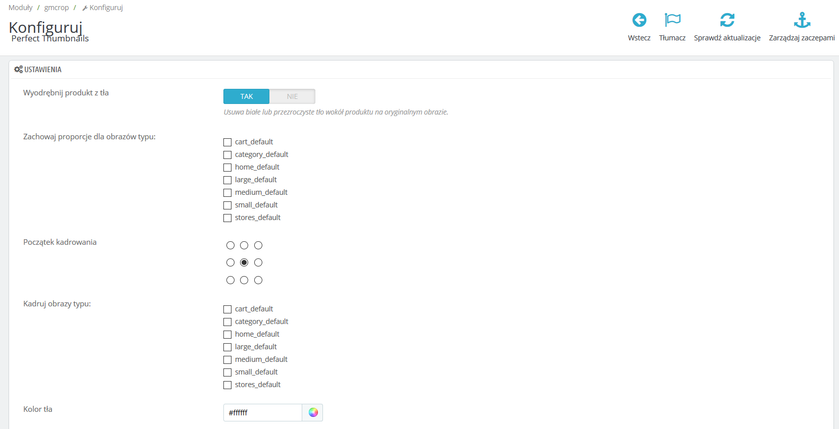

0 koronagamer Posted December 31, 2018 Author Share Posted December 31, 2018 Bardzo dziękuje atomek! To rozwiązało problem. W tym momencie mój szablon wyświetla poprawnie. Chce dodawać w sklepie zdjęcia z gier, ale mają białe tło w podglądzie, Mam dalszy problem teraz z modułem Perfect Thumbnails, który zakupiłem. Ustawiłem go tak jak potrzebuje i rozwiązał mój problem w produkcie(http://grykorona.pl/index.php?id_product=23&id_product_attribute=2&rewrite=world-of-warcraft-60-dni-prepaid-eu&controller=product#/1-wybierz_wersje_-do_pobrania) ale rozwalił mi listę produktów filtrowanych i popularne ,(http://grykorona.pl/index.php?id_category=51&controller=category) (http://grykorona.pl/index.php) włączyłem zachowanie proprocji dla zdjęc large i home. Wydaje mi się, teraz że nie da się tego naprawić i najłatwiejszym sposobem byłoby usunąć ten podgląd i ustawić na podgląd, który po naciśnięciu na zdjęcie po prostu je pokazuje całe. Czy dobrze kombinuje? Możecie coś doradzić? Podgląd zdjęcia to ustawienie szablonu? Czy jeśli dobrze kombinuje pomożecie mi zmienić jego funkcję żeby pokazywał tylko samo zdjęcie W temacie który umieściłem jest zdjecie jak to wygladało wcześniej i co chciałem usunać.... Link to comment Share on other sites More sharing options...
0 atomek Posted January 1, 2019 Share Posted January 1, 2019 /* wyłączenie białego tła na podglądzie */ #product-modal .modal-content .modal-body .product-cover-modal { background: none; } #product-modal .modal-content .modal-body .product-images img { background: none; } /* wyłączenie wyswietlania opisu produktu na podglądzie */ #product-modal .modal-content .modal-body .image-caption { display: none; } Wklej ten kod do custom.css, pozbędziesz się z podglądu opisu produktu i białego tła ze zdjęć. Jest jednak małe "ale". Aby zdjęcia nie miały tła musisz je odpowiednio przygotować za nim załączysz je do produktu, tzn muszą być w formacie png bez tła tak jak np w tym produkciehttp://grykorona.pl/index.php?id_product=29&id_product_attribute=0&rewrite=dying-light-the-following-ps4&controller=product - zdjęcie okładki produktu, Tutaj http://grykorona.pl/index.php?id_product=23&id_product_attribute=2&rewrite=world-of-warcraft-60-dni-prepaid-eu&controller=product#/1-wybierz_wersje_-do_pobrania oryginalne zdjęcie okładki miało białe tło, więc w tym przypadku to rozwiązanie nie zadziała. Do pozbycia się zbędnego tła ze zdjęcia możesz użyć jakiegoś programu do obróbki grafiki, np darmowego Gimpa. Zdjęcia typu home_defalut wygeneruj tak żeby miały stałe wymiary, w tym module chyba??? musisz wyłączyć dla tego typu zdjęcia zachowanie proporcji, będziesz miał wtedy równo ułożoną listę produktów. Nie znam tego modułu, więc pytania kieruj do jego autora. Uważaj na to co wklejasz do kodu, w custom.css masz teraz na końcu jakiś śmieć, ustaw edytor na kodowanie utf-8. Link to comment Share on other sites More sharing options...

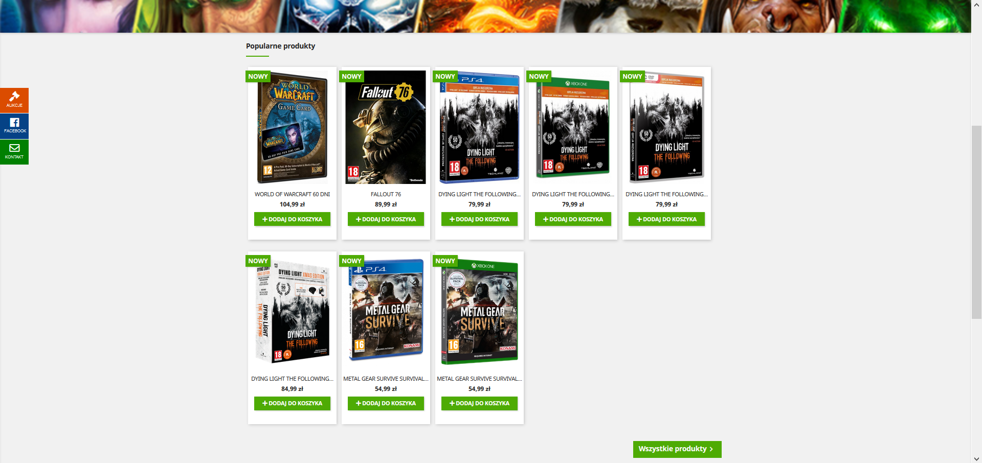

0 koronagamer Posted January 1, 2019 Author Share Posted January 1, 2019 Wrzuciłem kod co custom.css, usunełem też w tym produkcie tło GIMPEM. http://grykorona.pl/index.php?id_product=23&id_product_attribute=2&rewrite=world-of-warcraft-60-dni-prepaid-eu&controller=product#/1-wybierz_wersje_-do_pobrania W tym momencie wyłączyłem moduł Perfect Thumbnails. Nie da się w nim ustawić stałych wymiarów, ma ograniczone możliwości, wybierając zachowanie proporcji dla home lub large w podglądzie wszystko wygląda świetnie, ale lista produktów się rozwala. Mimo wszystko napisze do autora i poproszę o dodanie tej funkcji w przyszłości. Czy da się przerobić podgląd zdjęć w custom.css, aby nie wyświetlał home po prawej do wyboru? Czy da się przerobić, że po kliknięciu na lupkę w produkcie zobaczymy oryginalny obraz, który wrzuciliśmy beż żadnych białych wstawek? Bardzo dziękuje za pomoc Link to comment Share on other sites More sharing options...
