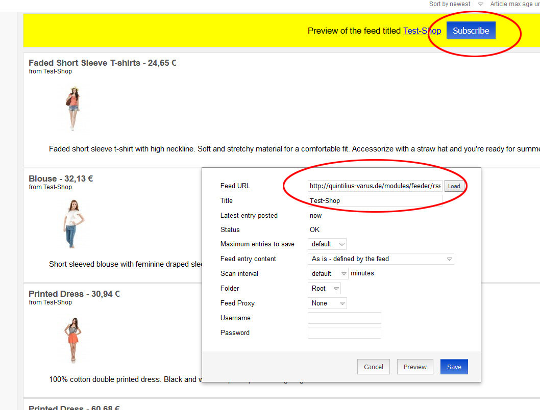

Whiley Posted December 29, 2018 Share Posted December 29, 2018 Da keiner der 1.7er Spezialisten antwortet, kann ich dir jetzt leider nur sagen wie das bei einem 1.6er Shop geht, vermute aber daß das im 1.7er genau gleich funktioniert. 1. (falls noch nicht vorhanden) installierst du in deinem Browser einen rss-feed-reader (z.B. im Firefox den feedbro) 2. Öffnest du deinen Shop und klickst auf das Symbol von feedbro in der Browsermenu-Leiste und wählst dort die Option aus "find feeds in current tab" und drückst dann auf das Preview-Anzeigeauge. 3. Du drückst auf "Subscribe" darauf erscheint weiter unten ein Kasten in dem deine Feed-url steht. Viel Erfolg - und auch dir einen guten Rutsch! Grüsse Whiley Link to comment Share on other sites More sharing options...

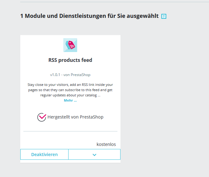

JBW Posted March 31, 2020 Share Posted March 31, 2020 (edited) Welches PS Version nutzt denn du und welches RSS Modul hast du installiert und wie lautet die Adresse deines Feeds? Mit diesem hier bekomme ich folgenden Feed: https://deinewebsite.de/de/module/ps_feeder/rss?id_category=0&orderby=position&orderway=asc Edited March 31, 2020 by JBW (see edit history) Link to comment Share on other sites More sharing options...

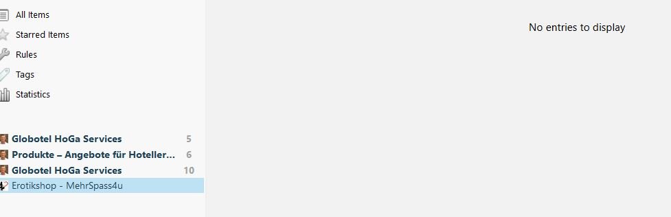

Webberater Posted April 2, 2020 Share Posted April 2, 2020 Hallo, ich benutze Prestashop in der aktuellsten Version. Habe das Modul RSS-Feed für Artikel v0.7.3 - by PrestaShop - RSS-Feed für die neuesten Artikel erzeugen, aktiviert. RSS Feed Url lt Feederbro: https://www.1021655.mppr.de/modules/feeder/rss.php?id_category=0&orderby=position&orderway=asc Erhalte bei der Abfrage durch FeederBro, die Nachricht angezeigt: No posts Post list is empty In meinem WordPress Blog wird das angezeigt wenn ich den o. g. RSS Feed anzeigen lassen möchte: "RSS ERROR - Invalid url value: #." danke für die Hilfe im voraus. Thomas aus Wien Link to comment Share on other sites More sharing options...
JBW Posted April 2, 2020 Share Posted April 2, 2020 Das sieht nach der alten Version für 1.6 aus - die für 1.7. ist die von mir oben gezeigte 1.0.1 - die nutzt auch den Ordner ps_feeder und nicht feeder! Link to comment Share on other sites More sharing options...

Webberater Posted May 16, 2020 Share Posted May 16, 2020 hallo der Produktfeed wird immer noch nicht in meinem WordPress Blog angezeigt. Ich kann auch über Feedbro nichts auslesen, obwohl ich den Anweisungen genau gefolgt bin. Produktfeed den Feedbro auswirft: https://www.1021655.mppr.de/modules/feeder/rss.php?id_category=0&orderby=position&orderway=asc unten noch ein paar Grafiken: ich weiß nicht woran der Fehler liegt, habe jetzt alles möglich probiert. Updates sind alle gemacht. danke für die Hilfe im voraus. bin neuer Prestrashop user! Grüße aus Wien Thomas Link to comment Share on other sites More sharing options...
