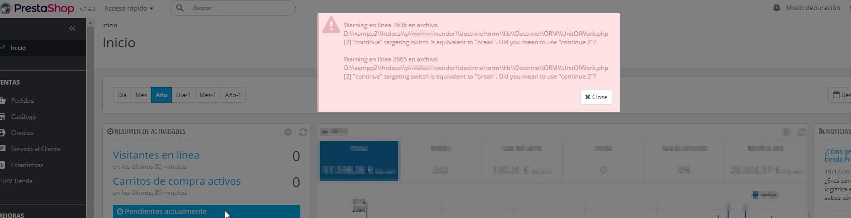

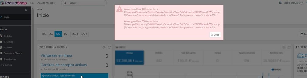

JosoNet Posted December 26, 2018 Share Posted December 26, 2018 No aconsejo actualizar sin antes hacerlo en una copia, acabo de hacer una prueba en una copia de la 1.7.4.4 a la 1.7.5.0 y salen errores en todas partes, administración, web.... un desastre, cada año pasa lo mismo... de momento la voy a dejar con la versión que funciona, no entiendo como pueden pasar estos desastres cada vez que se hacen tantos cambios... cada vez que tengo que actualizar ya me vienen los temblores.... je je... llevo muchos años trabajando con joomla y nunca salen estos problemas que tiene prestashop con las actualizaciones y eso que tenemos un montón de módulos y plantillas y siempre funciona... ya se que no es lo mismo, pero no tendría que pasar. Y para rematar que no exista un foro con soporte directo de prestashop sin que nadie de soporte, esperando que sea la gente particular ... es penoso. la plantilla que tengo es comprada, no la que viene con presta. no funciona nada. ... un desastre.. algunos ejemplos: si voy a configuración : (1/1) ContextErrorException Warning: "continue" targeting switch is equivalent to "break". Did you mean to use "continue 2"? in UnitOfWork.php line 2636 at ErrorHandler->handleError(2, '"continue" targeting switch is equivalent to "break". Did you mean to use "continue 2"?', 'D:\\xampp2\\htdocs\\p\\tienda\\vendor\\doctrine\\orm\\lib\\Doctrine\\ORM\\UnitOfWork.php', 2636, array('file' => 'D:\\xampp2\\htdocs\\p\\tienda\\vendor\\composer/../doctrine/orm/lib/Doctrine/ORM/UnitOfWork.php'))in ClassLoader.php line 444 at include()in ClassLoader.php line 444 at Composer\Autoload\includeFile('D:\\xampp2\\htdocs\\p\\tienda\\vendor\\composer/../doctrine/orm/lib/Doctrine/ORM/UnitOfWork.php')in ClassLoader.php line 322 at ClassLoader->loadClass('Doctrine\\ORM\\UnitOfWork')in DebugClassLoader.php line 151 at DebugClassLoader->loadClass('Doctrine\\ORM\\UnitOfWork') at spl_autoload_call('Doctrine\\ORM\\UnitOfWork')in EntityManager.php line 160 at EntityManager->__construct(object(Connection), object(Configuration), object(ContainerAwareEventManager))in EntityManager.php line 850 at EntityManager::create(object(Connection), object(Configuration))in appDevDebugProjectContainer.php line 1311 at appDevDebugProjectContainer->getDoctrine_Orm_DefaultEntityManagerService()in appDevDebugProjectContainer.php line 1397 at appDevDebugProjectContainer->getPrestashop_Adapter_DataProvider_ModuleService()in appDevDebugProjectContainer.php line 1741 at appDevDebugProjectContainer->getPrestashop_Twig_Extension_HookService()in appDevDebugProjectContainer.php line 1952 at appDevDebugProjectContainer->getTwigService()in appDevDebugProjectContainer.php line 1836 at appDevDebugProjectContainer->getProfilerService()in appDevDebugProjectContainer.php line 2838 at appDevDebugProjectContainer->getProfilerListenerService()in appDevDebugProjectContainer.php line 2355 at appDevDebugProjectContainer->ContainerEmvefp4\{closure}()in EventDispatcher.php line 145 at EventDispatcher->removeListener('kernel.exception', array(object(ExceptionListener), 'onKernelException'))in ContainerAwareEventDispatcher.php line 96 at ContainerAwareEventDispatcher->removeListener('kernel.exception', array(object(ExceptionListener), 'onKernelException'))in TraceableEventDispatcher.php line 76 at TraceableEventDispatcher->removeListener('kernel.exception', array(object(ExceptionListener), 'onKernelException'))in ExceptionListener.php line 82 at ExceptionListener->unregister(object(TraceableEventDispatcher))in Firewall.php line 92 at Firewall->onKernelFinishRequest(object(FinishRequestEvent))in FirewallListener.php line 57 at FirewallListener->onKernelFinishRequest(object(FinishRequestEvent), 'kernel.finish_request', object(TraceableEventDispatcher))in WrappedListener.php line 111 at WrappedListener->__invoke(object(FinishRequestEvent), 'kernel.finish_request', object(ContainerAwareEventDispatcher))in EventDispatcher.php line 212 at EventDispatcher->doDispatch(array(object(WrappedListener), object(WrappedListener), object(WrappedListener), object(WrappedListener),object(WrappedListener)), 'kernel.finish_request', object(FinishRequestEvent))in EventDispatcher.php line 44 at EventDispatcher->dispatch('kernel.finish_request', object(FinishRequestEvent))in TraceableEventDispatcher.php line 139 at TraceableEventDispatcher->dispatch('kernel.finish_request', object(FinishRequestEvent))in HttpKernel.php line 210 at HttpKernel->finishRequest(object(Request), 1)in HttpKernel.php line 74 at HttpKernel->handle(object(Request), 1, false)in Kernel.php line 200 at Kernel->handle(object(Request), 1, false)in index.php line 88 Link to comment Share on other sites More sharing options...
gusman126 Posted December 26, 2018 Share Posted December 26, 2018 a mi me funciona bien 1.7.5 con plantilla classic no has cambiado nada de la configuracion del servidor antes de la actualizacion? si recuperas la copia no salen esos errores? parece que sea algo de compatibilidad php que de la version. Link to comment Share on other sites More sharing options...
ksaan Posted December 31, 2018 Share Posted December 31, 2018 Su error es debido a php7.3 PrestaShop todavía no es compatible con php7.3 Puede usar php5.6, php7.0, php7.1 o php7.2. Link to comment Share on other sites More sharing options...

a1b2 Posted March 4, 2019 Share Posted March 4, 2019 Si, señor ksaan A cambiar de PHP 7.3 a 7 y funciona Link to comment Share on other sites More sharing options...
