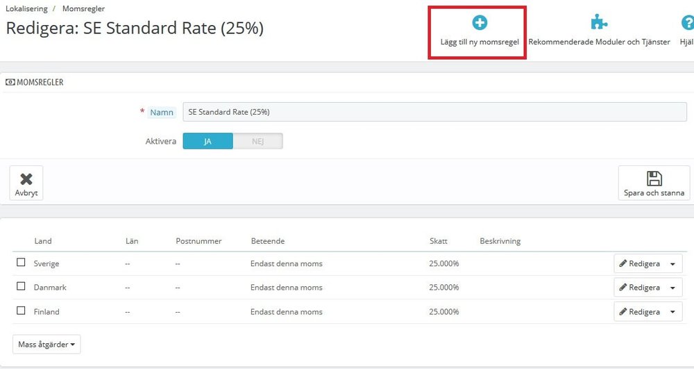

henlon Posted December 23, 2018 Share Posted December 23, 2018 Jag får ingen moms adderad till kunder från utlandet. Jag har vridit och vänt på inställningarna under skatter och momsregler utan att få något momspåslag. Jag har till och med provat att använda den svenska momssatsen och låtit landet tillhöra zonen Sverige. Vad gör jag för fel? Har version 1.6.1.23 Link to comment Share on other sites More sharing options...
tomped Posted December 24, 2018 Share Posted December 24, 2018 Om jag minns rätt så är du nog ganska nära en lösning på det pusslet. Zoner är främst för frakten (kan ha fel här, men så har jag löst det). Däremot under momsregler -> "Din svenska momsregel" (t.ex SE Standard Rate (25%)) -> redigera där kan du lägga till fler länder under samma momsregel (se bild). När jag läser ditt inlägg igen, så kanske du har testat detta. Om inte, så hoppas jag det kan vara till hjälp. Link to comment Share on other sites More sharing options...
henlon Posted December 24, 2018 Author Share Posted December 24, 2018 Tack tomped Det fungerade utmärkt. Link to comment Share on other sites More sharing options...
