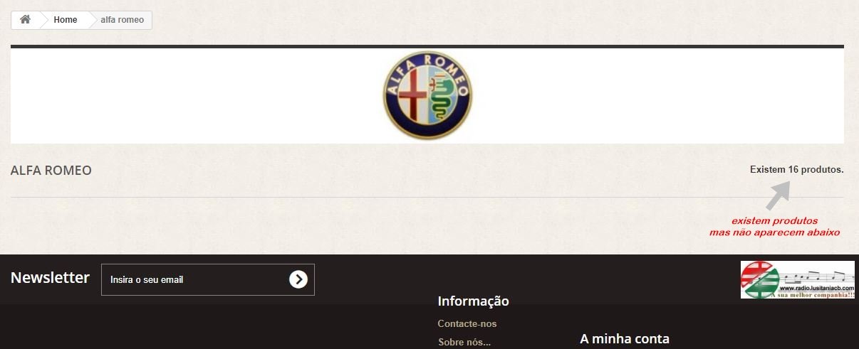

desde hoje de manha que não me aparecem os produtos na loja (cliente), pelo que já consegui perceber as categorias desapareceram assim como a barra superior de menus, talvez por não haver categorias... como aconteceu sem que nada o fizesse prever em 3 lojas no mesmo alojamento calculo que tenha sido alguma alteração no mesmo mas depois de contactado o apoio do servidor como os meus conhecimentos também são muitos limitados fiquei praticamente na mesma.
verifiquei que:
* na página diz quantos produtos tem mas não os mostra
* desapareceu o menu superior horizontal (instalado e activado)
* desapareceu o bloco inferior de categorias (instalado e activado)
* consigo criar categorias mas estas não aparecem, consigo na mesma associar os produtos ás categorias criadas

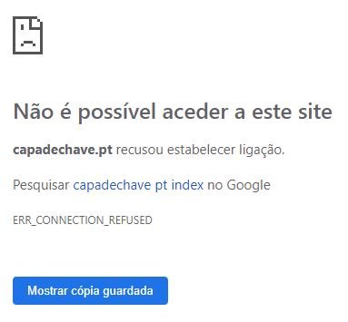

* como tenho passado mais tempo a inserir produtos reparei que o servidor tem tido muitas quebras ultimamente com a resposta refused como foto em anexo, minutos depois fica bom.
