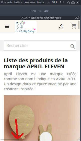

doekia Posted December 21, 2018 Share Posted December 21, 2018 ?!?urgent?!? tu traines depuis mars ou septembre, nous sommes en décembre et tu oses hurler urgent? Faudrait te calmer bonhomme, relire les netiquettes du web et de ce forum. Donc google te dis que c'est trop rapproché, rien à voir avec robots.txt (les robots du web n'ont pas de doigt). Mets-toi en simulation mobile, ausculte tes pages - présente un de tes doigts au dessus de la zone d'affichage et sûrement que comme Google tu verra que tes éléments sont rikiki en comparaison. Et si tu vois un ascenseur horizontal, c'est que le contenu est plus large que l'écran Link to comment Share on other sites More sharing options...

doekia Posted December 21, 2018 Share Posted December 21, 2018 regarde Link to comment Share on other sites More sharing options...

Chap's-c Posted December 26, 2018 Author Share Posted December 26, 2018 Bonjour, Si cela peut servir a quelqu'un. J'ai désactivé le module lien réseaux sociaux sur mobile et les pages viennent d'être validées par google. Pb résolu. Link to comment Share on other sites More sharing options...
