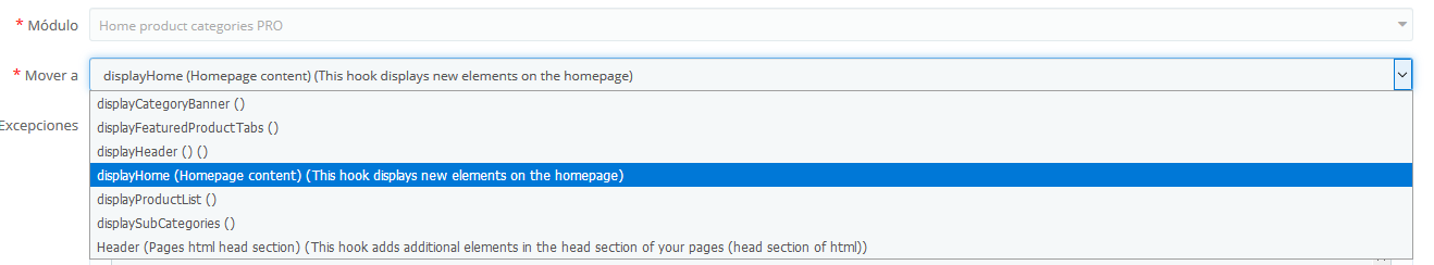

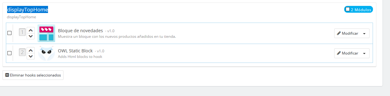

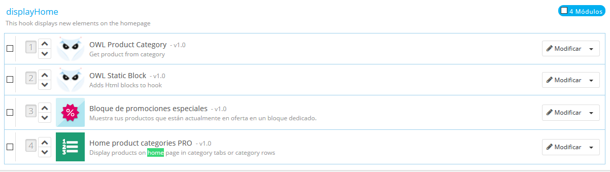

Tengo prestashop 1.7.4.4 con una plantilla "Electronic Supermarket" y recientemente adquirí un módulo llamado Home Products Pro, el problema viene con este último y es que al instalar el módulo por defecto se fija al hook DisplayHome, este en la plantilla está configurado como si fueran dos columnas, por lo que el modulo no se expande al ancho total que es lo que yo quiero. Por ese motivo me he fijado que el resto de elementos de la web que si están en un ancho completo están fijados al DisplayTopHome, que es el hook donde estoy intentando vincular el módulo pero no me da esa opción.
¿Qué debo hacer para que si me deje enlazarlo al hook displayTopHome?
O¿ hay alguna forma de quizá reorganizar el otro hook que es a dos columnas y dejarlo a una o quizá crear un nuevo hook alguna forma que me permita hacer lo que quiero?
