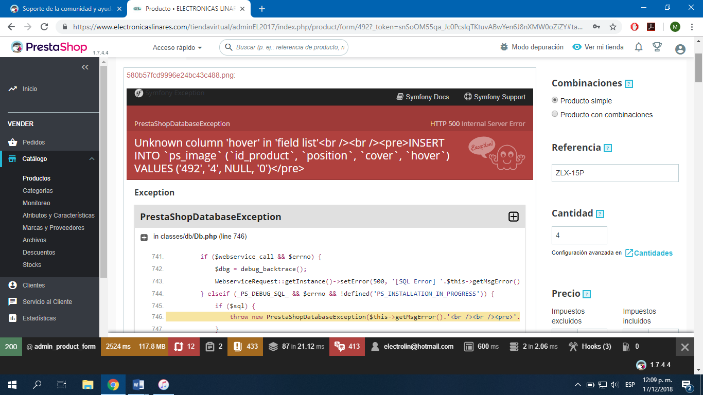

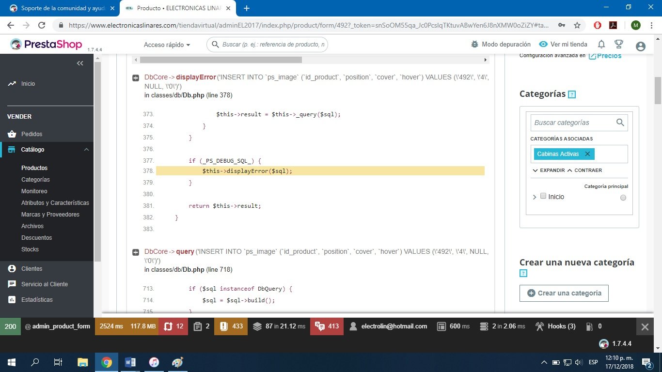

DANILO LINARES Posted December 17, 2018 Share Posted December 17, 2018 Buenos días he tenido problemas para subir productos al catalogo pues al intentar subir las imagenes me sale que no es posible añadir mas imagenes, puse la pagina en modo depuración y estos son los errores que me muestra hace poco actualice la pagina de 1.6 a 1.7.4 gracias Link to comment Share on other sites More sharing options...
gusman126 Posted December 18, 2018 Share Posted December 18, 2018 Parece que tienes instalado un modulo para indicar si la imagen es "hover" la que se muestra al pasar el raton por encima. Ese modulo tenia que haber añadido la columna de hover a la base de datos. Prueba a desactivar ese modulo o añadir esa columna a la tabla de la base de datos, esto ultimo seria lo mejor 1 Link to comment Share on other sites More sharing options...
DANILO LINARES Posted December 18, 2018 Author Share Posted December 18, 2018 7 hours ago, gusman126 said: Parece que tienes instalado un modulo para indicar si la imagen es "hover" la que se muestra al pasar el raton por encima. Ese modulo tenia que haber añadido la columna de hover a la base de datos. Prueba a desactivar ese modulo o añadir esa columna a la tabla de la base de datos, esto ultimo seria lo mejor Disculpa es que no se mucho del tema y no entiendo que significa añadir la columna a la tabla de la base de datos. Gracias. Link to comment Share on other sites More sharing options...
gusman126 Posted December 18, 2018 Share Posted December 18, 2018 Tienes algun modulo o configuración que esta intentando añadir un dato a la base de datos, como ese campo no existe en la base de datos tienes que hacer una de estas cosas Buscar modulo, configuración que tenga la opcion de hover y desactivarla Entrar en la base de datos, añadir un campo en la tabla ps_image que se llame hover Intenta el primer punto, si no encuentras o no existe ese modulo o configuración deberas hacer lo segundo. Para hacer lo segundo debes entrar en la configuración del hospedaje, buscar pgpmyadmin , abrirlo, buscar la tabla ps_image y añadir ese campo, Recuerda haz copia de seguridad antes Si has comprado una plantilla, es posible que esa plantilla tenga esa opcion, pide soporte al desarrollador, puede que te añada o solucione el problema Intenta pedir ayuda a soporte del hospedaje, es posible que te hagan ese cambio en la base de datos, lo dudo, pero prueba busca a alguien del foro que te pueda cambiar ese dato , se por fichero o directamente en la base de datos. 1 Link to comment Share on other sites More sharing options...
DANILO LINARES Posted December 19, 2018 Author Share Posted December 19, 2018 Muchísimas gracias, hice lo que me dijiste y pude solucionarlo. Link to comment Share on other sites More sharing options...
