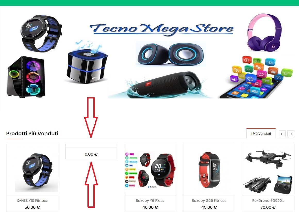

Michele Napoleone Posted December 14, 2018 Share Posted December 14, 2018 Cari amici... ieri sera dopo aver inserito un o dei tanti articoli in vendita nel mio sito e-commerce di Prestashop (attualmente in aggiornamento) è comparsa una un'immagine con 0.00€ che non so definire, ne tanto meno riesco a capire come si sia creata, sembra appartenere ad un articolo fantasma, ho fatto una foto del sito ve lo allego in basso, vi ringrazio come sempre per il vostro aiuto che, senza di esso molti problemi non sarei riuscito a risolvere. Attendo vostre illuminazioni,grazie Link to comment Share on other sites More sharing options...
Haumea Posted December 15, 2018 Share Posted December 15, 2018 Ciao, prova a capire quale sia l'id del prodotto. Potrebbe essere che io prodotto sia presente nella tabella product ma non in product_lang o product_shop. Se riesci a trovare l'id, elimina l'id da tutte le tabelle relative ai prodotti. Link to comment Share on other sites More sharing options...

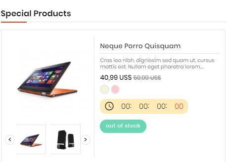

Michele Napoleone Posted December 15, 2018 Author Share Posted December 15, 2018 Ciao Haumea, è sparito da solo, ora ho capito...(forse...) quando ho inserito il prodotto ho messo prezzo speciale con il conto alla rovescia, stranamente ogni volta che metto il conto alla rovescia ecco cosa succede..... bisognerebbe capire perchè il modulo conto alla rovescia non funziona e mi da questo risultato "0.00€" forse si deve attivare o installare un altro modulo?. Ti allego la foto presa dal demo del mio tema con il con un prodotto e con il conto alla rovescia Grazie Link to comment Share on other sites More sharing options...

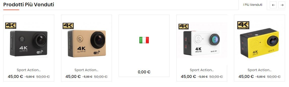

Michele Napoleone Posted December 18, 2018 Author Share Posted December 18, 2018 (edited) Ciao Haumea è ricomparso il fantasma questa volta con la bandiera Italiana ma!.... anche se ho un pò di esperienza tale da realizzare un e-commerce, spesso i problemi più semplici non riesco a risolverli...ho capito che l'articolo fantasma esce quando vai a modificare un articolo esistente, sono riuscito a capire anche qual' è il suo ID, purtroppo non riesco a trovare le tabelle da te menzionate: tabella product product_lang e product_shop. mi potresti spiegare (in maniera semplice) cosa devo fare? grazie!!!! Edited December 18, 2018 by Michele Napoleone (see edit history) Link to comment Share on other sites More sharing options...
