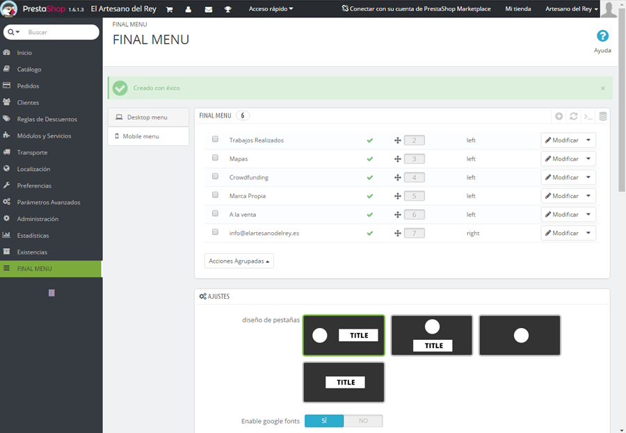

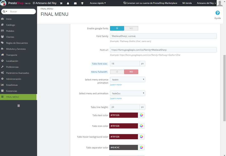

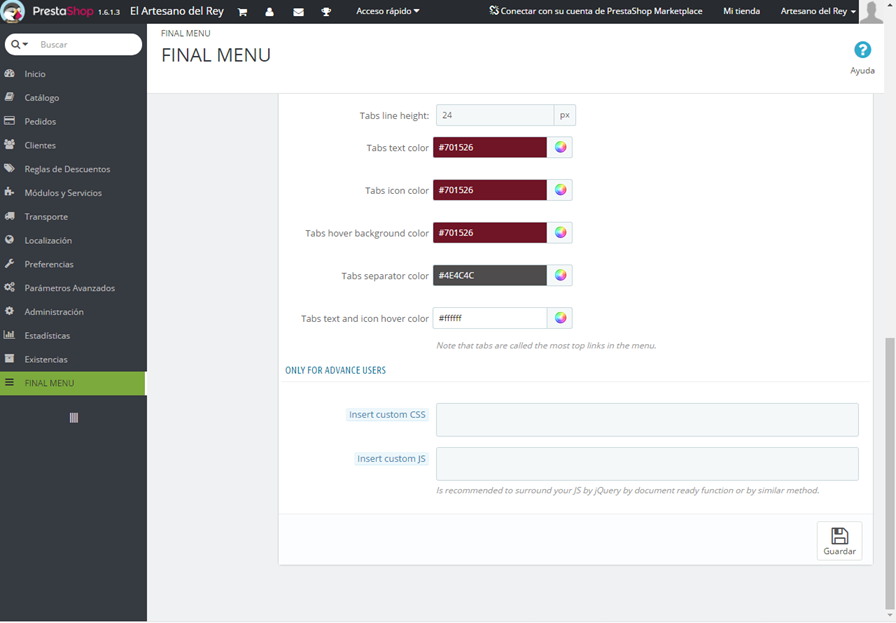

Roberto Caño Alvarez Posted December 10, 2018 Author Share Posted December 10, 2018 Hola, Actualizo con un pequeño avance, aunque no he conseguido la solución. He hallado la configuración del modulo FINALmenu, tiene la siguiente pinta: Pero no me da pistas para saber porque no aparece en la plantilla al cambiar de idioma, aunque supongo que descarta que el problema sea del modulo. Lo he reiniciado el modulo por si servia de algo, pero nada, después de reiniciarlo, he limpiado cache tanto en prestashop como en navegador y regenerado imágenes, pero nada cambio. Link to comment Share on other sites More sharing options...

Fran Ramírez Posted December 20, 2018 Share Posted December 20, 2018 Hola Roberto, la web del artesano del rey ya no me da el error 503, lo quería mirar desde el ordenador donde me daba el error 503 y hasta ahora no he podido conectarme desde este ordenador. Cuando tuviste el problema con el idioma ingles me he dado cuenta que el módulo "FINAL MENU" no tiene las pestañitas de idioma, a no ser que cuando hiciste la captura de pantalla solo tuvieras un idioma activado, entonces no sale. Te adjunto una imagen del módulo menu de mi tema. He encontrado un módulo de pago que creo que quita los prefijos de idioma cuando activas varios idiomas y asi se quita el problema de seo y paginas duplicadas cuando se activa varios idiomas. Te paso el link del módulo. https://www.alabazweb.com/es/m-dulos-de-prestashop-para-mejorar-seo/334-m-dulo-para-eliminar-la-url-las-categor-as-de-productos-de-identificaci-n-y-cms.html Link to comment Share on other sites More sharing options...
Roberto Caño Alvarez Posted December 20, 2018 Author Share Posted December 20, 2018 Hola Fran, Me alegra que ya no te de error. He activado el idioma y no se añaden las pestañas de idiomas, como en los productos, he visitado la página web de donde creo que surge este modulo, que fue instalado en su momento por la persona que se encargo de poner la web, FinalMenu, y si indica que es multilenguaje, pero vamos que se soluciona incluyendo vía base de datos en la tabla "...desktop_menu_tabs_lang" que al cambiar de idioma aparezcan las secciones en la barra de menús. He estado viendo el modulo y la web de esta empresa en general y tiene muy buena pinta la verdad, muchas gracias por la info y la ayuda, has sido un oasis en el desierto de prestashop, pensé que obtendría más "feed back", te lo agradezco. Hablare con el cliente sobre este modulo y si finalmente lo pruebo y todo correcto pondré este caso resuelto. Un saludo. Link to comment Share on other sites More sharing options...
