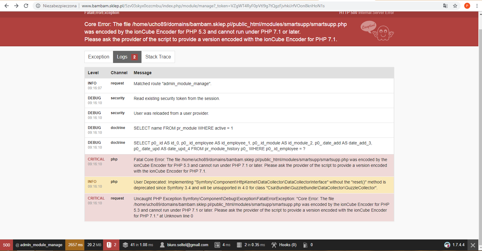

Question
Witam. Mam duzy problem. Zainstalowalem najnowsza wersje sklepu presta shop. Zmodyfikowalem wyglad i dodalem prawie 200 produktow. Nagle podczas modyfikacji sklepu okazalo sie ,ze nie moge wchodzic w moduly,paltnosci itd. Po kliknieciu w powyzsze wyskakuje blad (zalaczam zrzut ekranu) . Kontaktowalem sie z administratorem serwera jednak nie jest w stanie nic zrobic :
"Z komunikatu wynika, że moduł smartsupp został napisany z myślą o PHP 5.3. Po przepięciu bambam.sklep.pl na tę wersję PHP sklep kompletnie przestaje działać, ponieważ jest to PrestaShop 1.7, która wymaga co najmniej wersji PHP 5.6. , "tak jak pisalismy Z komunikatu wynika, że ten został napisany z myślą o PHP 5.3.
a sklep w tej wersji prestashop musi dzialac w wyzszej
reszte to pytania do wermastera lub programisty a nie problem po stronie serwera"
Probolwalem juz wszytskiego,kopii zapasowych ,przywracania,instalacji pod inna domena itd niestety nie da sie tego obejsc. Prosze o pomoc,poniewaz sklep chce uruchomic do konca roku ,wlozylismy w to duzo pracy ,a teraz nie jestem w stanie nawet dodac konta bankowego.

16 minutes ago, BamBam.sklep said:
Dziekuje za odpowiedz. Jak mam usunac modul z serwera jezeli z panelu sklepu wchodzac moduly w wyskakuje taki blad ?
Usunąć z serwera bezpośrednio nie z panelu sklepu, możesz zalogować się klientem ftp i usunąć.

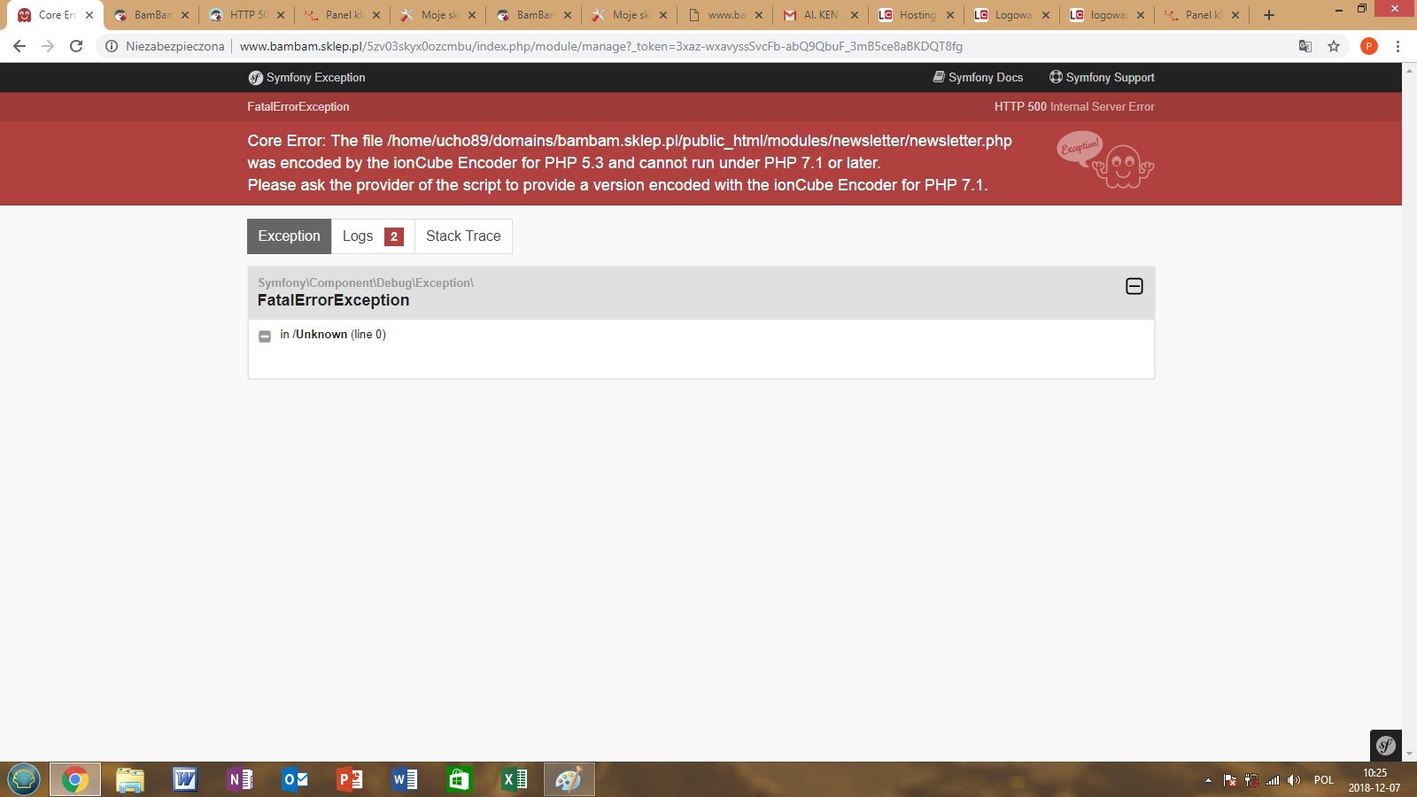

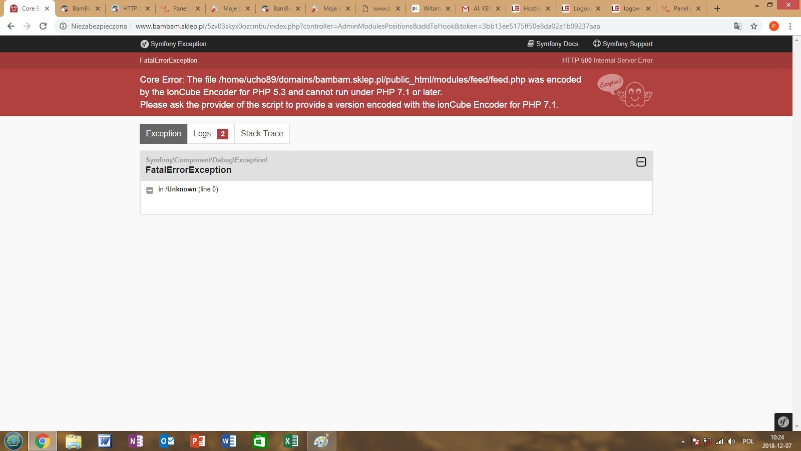

Te dwa kolejne screeny wskazują kolejne moduły, wydaje mi się że nie są one kodowane ioncube loaderem i możesz mieć błąd bezpośrednio na serwerze. Jeśli masz wsparcie techniczne dla serwera to podpytaj czy po ich stronie jest wszystko ok.
