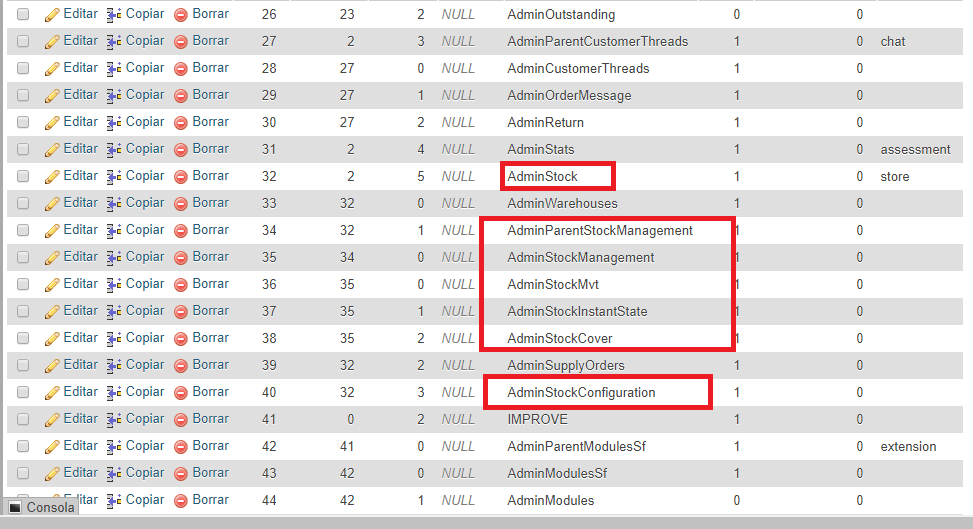

JordiNPS Posted November 28, 2018 Author Share Posted November 28, 2018 54 minutes ago, Rolige said: Hola: No deberia sucederte pero si ambos links funcionan correctamente y llevan a la misma pagina, entonces solamente tendrias que buscarlos en la tabla ps_tab de tu BD y eliminar el registro duplicado. Saludos Hola, Muchas gracias por tu respuesta, puede que se haya duplicado al instalar la plantilla? Estamos utilizando warehouse ...no sé si tendrá algo que ver. He entrado a la BD como me decías y he visto varias tabs de stock, mi problema es que no sé cuál he de borrar....adjunto pantallazo Entiendo que stock management y stock movement corresponden a las diferentes pestañas stock y movimientos... Muchas gracias por la ayuda de antemano Link to comment Share on other sites More sharing options...
Rolige Posted November 29, 2018 Share Posted November 29, 2018 22 hours ago, NaturalPetShop said: Hola, Muchas gracias por tu respuesta, puede que se haya duplicado al instalar la plantilla? Estamos utilizando warehouse ...no sé si tendrá algo que ver. He entrado a la BD como me decías y he visto varias tabs de stock, mi problema es que no sé cuál he de borrar....adjunto pantallazo Entiendo que stock management y stock movement corresponden a las diferentes pestañas stock y movimientos... Muchas gracias por la ayuda de antemano Todos los que aparecen en tu captura de pantalla son registros unicos, no se pueden eliminar. Quizas la duplicacion este en la tabla ps_tab_lang o sencillamente tienes alguno de estos menus de stock (que son distintos) con la misma traduccion y por tanto te parece que estan duplicados. No obstante, al darle click a cualquier opcion de menu en la URL que se carga deberia aparecer uno de los nombre que remarcas en rojo. Con eso puedes identificar si se trata del mismo menu duplicado o distintos pero con la misma traduccion. Saludos 1 Link to comment Share on other sites More sharing options...
