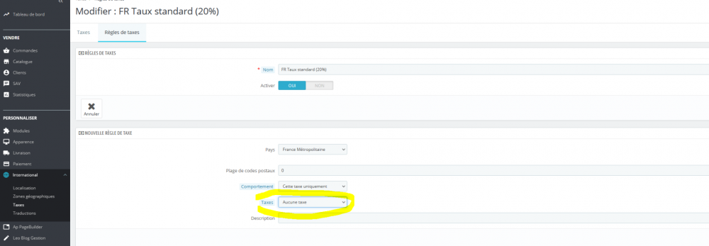

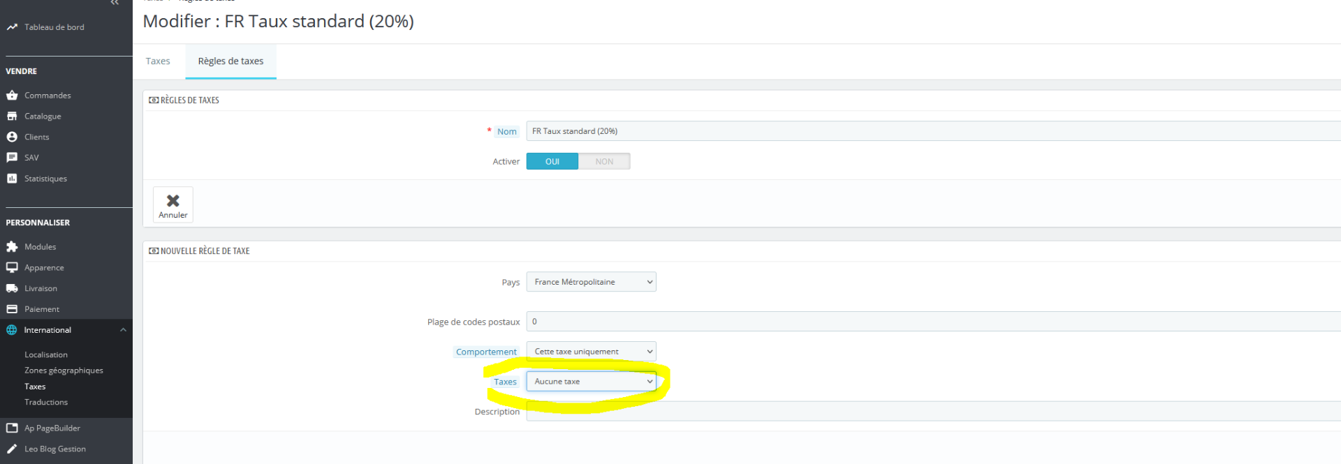

Anne Freelance Posted September 23, 2021 Share Posted September 23, 2021 Bonjour à tous, J'arrive aujourd'hui sur ce forum car j'ai été confrontée à ce pb ce matin. La seule solution que j'ai trouvé est la suivante. Ce n'est pas l'idéal mais cela fonctionne. Dans International > Taxes > onglet Règles de taxes, j'ai cliqué sur modifier la TAXE FR TAUX STANDARD 20% et cliqué sur modifier la ligne France métropolitaine. J'ai ajouté dans code postaux celui du client concerné et sélectionné dans le dérouleur "aucune taxe". J'ai ensuite créé manuellement la commande du client et cela a fonctionné. J'ai pu créer une commande HT avec livraison France. Cependant ... malgré que j'ai renseigné un code postal spécifique, cela s'est appliqué aux autres commandes France que j'ai testé dans la foulée. Donc j'ai remis 20% à la règle après avoir validé la facture de la commande de ce client spécifique. Voilà, c'est pas top mais cela dépanne. Je regarderai à l'occasion pourquoi cela s'est appliqué aux autres CP et s'il y a une autre option à modifier pour que cela ne change pas tout mais ... pas aujourd'hui. Bonne journée à vous. Link to comment Share on other sites More sharing options...
