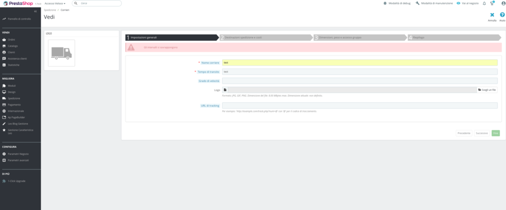

Salve, sto riscontrando un problema nell'inserimento dei corrieri, nel provare ad aggiungerli mi compare questo errore:315752689_Schermata2018-11-21alle16_47_28.thumb.png.f7cf66228bf334dcea15ecc6dfb5e54b.png
Ho iniziato a riscontrare problemi in FO quando andavo a selezionare un prodotto e non mi mostrava i corrieri disponibili
Qualcuno sa cosa possa essere il problema?
Grazie mille

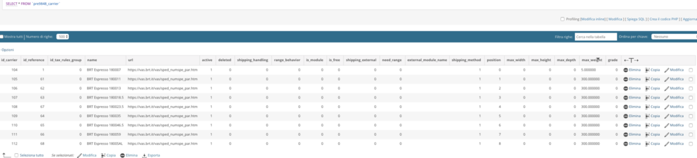

Ho notato che nel database avevo tutti i corrieri duplicati con il campo "deleted" a 1.
E' normale che modificando i valori dei corrieri ogni volta ne vengano inseriti altri?

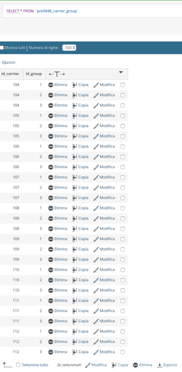

Comunque al momento ho pulito il database lasciando solamente i corrieri validi, ecco le immagini delle tabelle

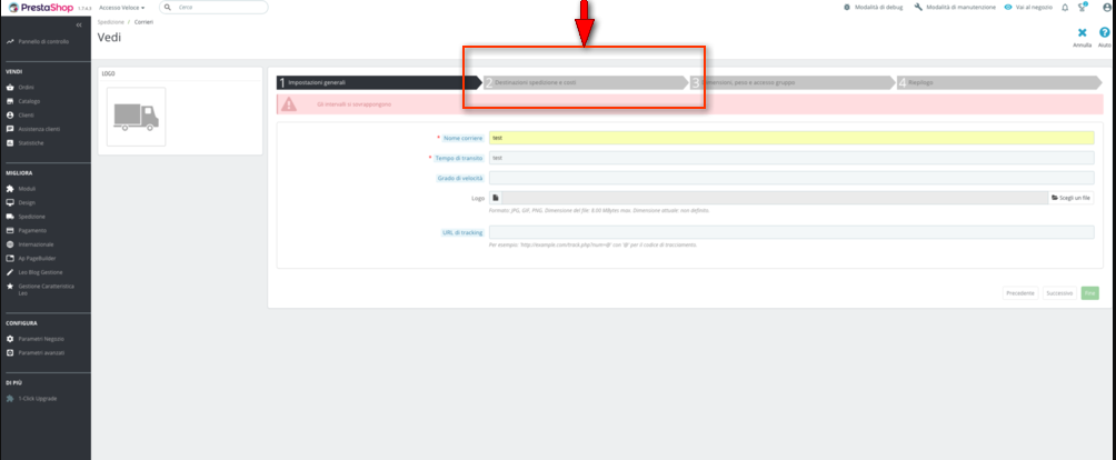

Intendo questo passo:
Non mi ci fa andare

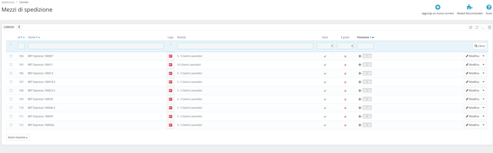

Forse non mi son spiegato io, riesco a modificare i corrieri già inseriti nel BO, non riesco ad inserirne di nuovi, mi mostra l'errore indicato nel primo post.
