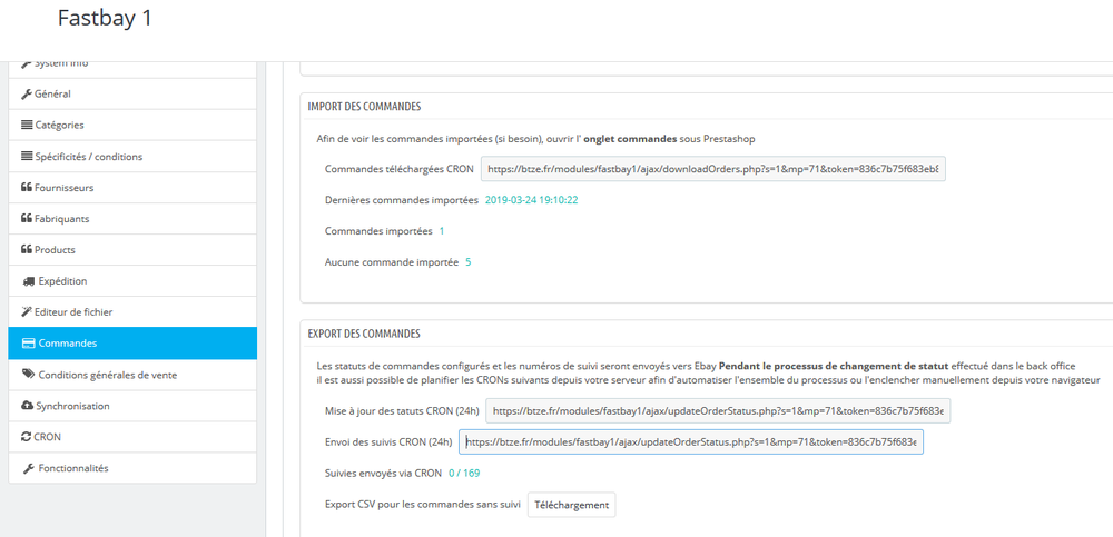

GUERAL Posted April 16, 2019 Author Share Posted April 16, 2019 Petit retour sur mon installation de décembre 2018. Je suis hyper satisfait de ma combinaison de tous ces modules pour obtenir mon résultat. A ce jour, ça fonctionne du tonnerre et quel bonheur d'utiliser la douchette à scanner !!! Que de temps et d'énergie de gagner. Il me faut créer des codes barres et les étiquettes qui vont bien, ça prends du temps, mais quand c'est fait, quel gain de temps . J'ai juste un léger problème quelque peu ennuyeux avec le module fastbay. S'il fait très bien et automatiquement son travail dans le sens prestashop vers Ebay, il ne le fait pas automatiquement dans le sens ebay vers prestashop. Il faut faire remonter manuellement les commandes ebay et le temps que ces commandes ne sont pas remontées, le stock ne se mets pas a jour. Il y a surement une possibilité de le faire avec une tache CRON, mais je ne sais pas le faire. Il y a plein de liens CRON de prévu sur le module fastbay, mais en plus de ne pas être informaticien, je ne lis que le français Quelqu'un a une idée pour m'aider. Je suis hébergé chez OVH Link to comment Share on other sites More sharing options...
yama Posted April 16, 2019 Share Posted April 16, 2019 (edited) https://docs.ovh.com/fr/hosting/mutualise-taches-automatisees-cron/ Pour utiliser ce module ebay, je confirme qu'avec une tache cron, ça fonctionne correctement. (D'ailleurs, j'ai viré le module cron de prestashop qui fonctionne 1 fois sur 10 et configuré directement les taches sur l'admin de mon hébergement.) J'ai config une tache cron pour "import de commandes". En ce qui concerne la maj des statuts et numéro de suivi, ils sont automatiquement envoyé sur ebay, lorsque je met le statuts en "Shipped" après avoir rentrer le numéro de suivi dans la commande sur PS. T'as config me donne des idées. Quand tu dis : Quote J'ai installé un module de création de code EAN13 (et code barre) ( Générateur de codes EAN et UPC v1.8.5 - par Web In Color ) J'ai installé un module de gestion de stock pour code barre sur Prestashop ( Ec Scan Ean13 v1.2.0 - par Ether Creation ) J'ai installé un module d'impression d'étiquettes code barre ( Direct Label Print - Product / Barcode Edition v1.6.6 - par Leoné MusicReader B.V. ) Les codes EAN13 que tu génères, c'est seulement en interne pour ta gestion de stock, je me trompe ? Tu utilises quoi comme imprimante et étiquettes ? Je recherche des étiquettes qui ne détruisent pas le produit quand on les enlevés (cf les étiquettes de Amazon impossible a enlever proprement...) Edited April 16, 2019 by yama (see edit history) Link to comment Share on other sites More sharing options...
