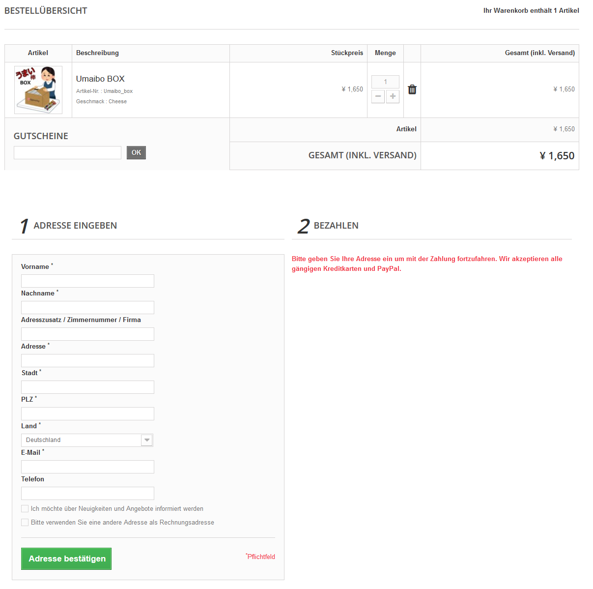

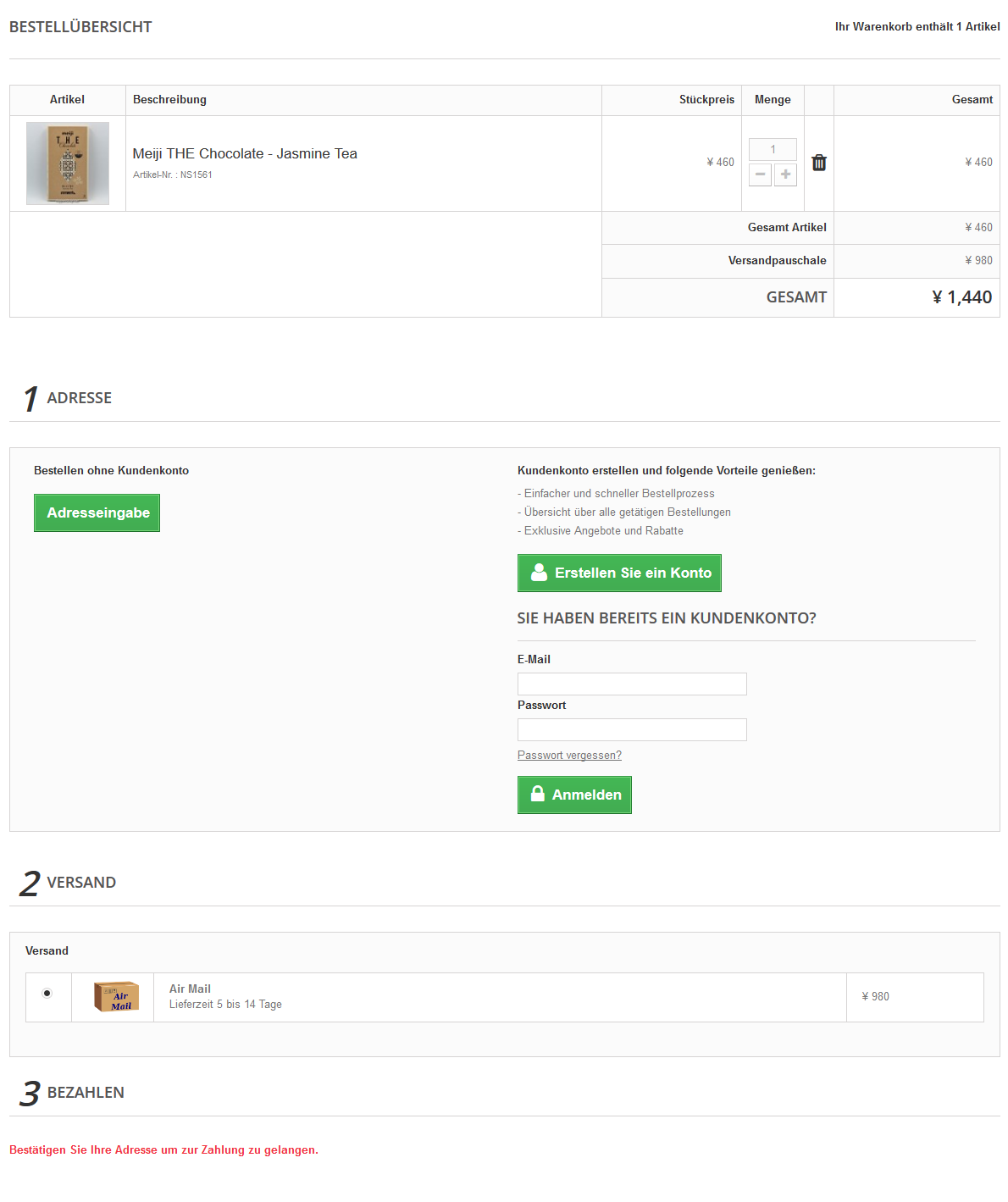

NSN Posted November 17, 2018 Share Posted November 17, 2018 Ich versuche gerade beim OPC (Prestashop 1.6.1.4) ein paar Änderungen zu machen. Wenn man zur Bestellübersicht geht dann hat man derzeit die Auswahl zwischen Gastbestellung, Account erstellen und Anmelden wenn man schon einen Account hat. Was ich versuche zu bewerkstelligen ist dass statt dem Button "Adresseingabe" (Im Original glaub ich "Gastbestellung") gleich das Formular zum eingeben der Adresse angezeigt wird. Dabei möchte ich aber die rechte Spalte mit der Option "Erstellen Sie ein Konto" und "Anmelden" erhalten bleibt. Ich habe schon kleine Teilerfolge gehabt so dass das Formular angezeigt wurde aber leider nicht funktioniert hat oder dass die rechte Spalte dann nicht mehr vorhanden war. Deshalb bin ich für jeden Input dankbar der mir zeigt in welchen Dateien was zu ändern ist oder mit neue Denkanstöße gibt. Link to comment Share on other sites More sharing options...

NSN Posted November 17, 2018 Author Share Posted November 17, 2018 Wenn man auf den Button "Adresseingabe" klickt wir man ja auf das Eingabeformular geleitet bzw. es erscheint in dem Rahmen in welchem der Button jetzt ist. Mein Gedanke spielt damit das Eingabeformular einfach permanent anzuzeigen ohne dass man zuerst auf den Button "Adresseingabe" klickt. Den Button vom Eingabeformular zum "bestätigen" der Daten soll ja nicht weg. Da ich heute aber doch wieder einige Zeit dran herumgefummelt habe dürfte deine Einschätzung das es ziemlich aufwendig ist richtig sein. Ich habe im Internet viel darüber gefunden dass einige den "bestätigen" Button loswerden wollen und sich dies als recht kompliziert erweist aber da ich ja "nur" das Formular permanent anzeigen möchte ohne selbiges selbst zu ändern hatte ich gehofft dass es etwas einfacher geht. Link to comment Share on other sites More sharing options...

NSN Posted January 22, 2019 Author Share Posted January 22, 2019 Nachdem ich das Thema eine ganze Zeit lang nicht mehr angefasst habe habe ich mich nun doch wieder damit beschäftigt und siehe da, das Brett vorm Kopf war weg und ich habs um einiges vereinfacht. Änderungen dazu waren neben den tpl Dateien nämlich auch noch in der order-opc.js notwendig. Soweit bin ich nun mal zufrieden . Vielleicht schaffe ich es in Zukunft auch mal statt der roten "Fehlermeldung" beim bezahlen die Zahlungsmethoden ausgegraut und nicht klickbar zu zeigen, aber das ist dann die Kür. Link to comment Share on other sites More sharing options...
