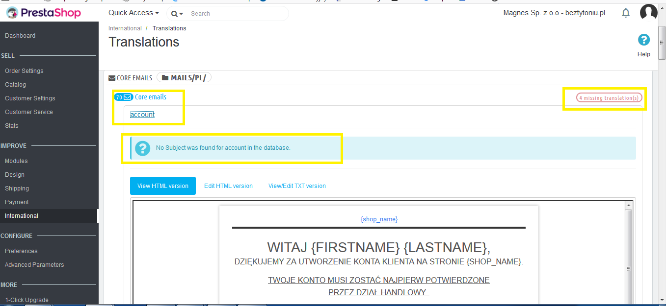

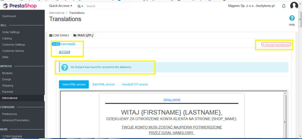

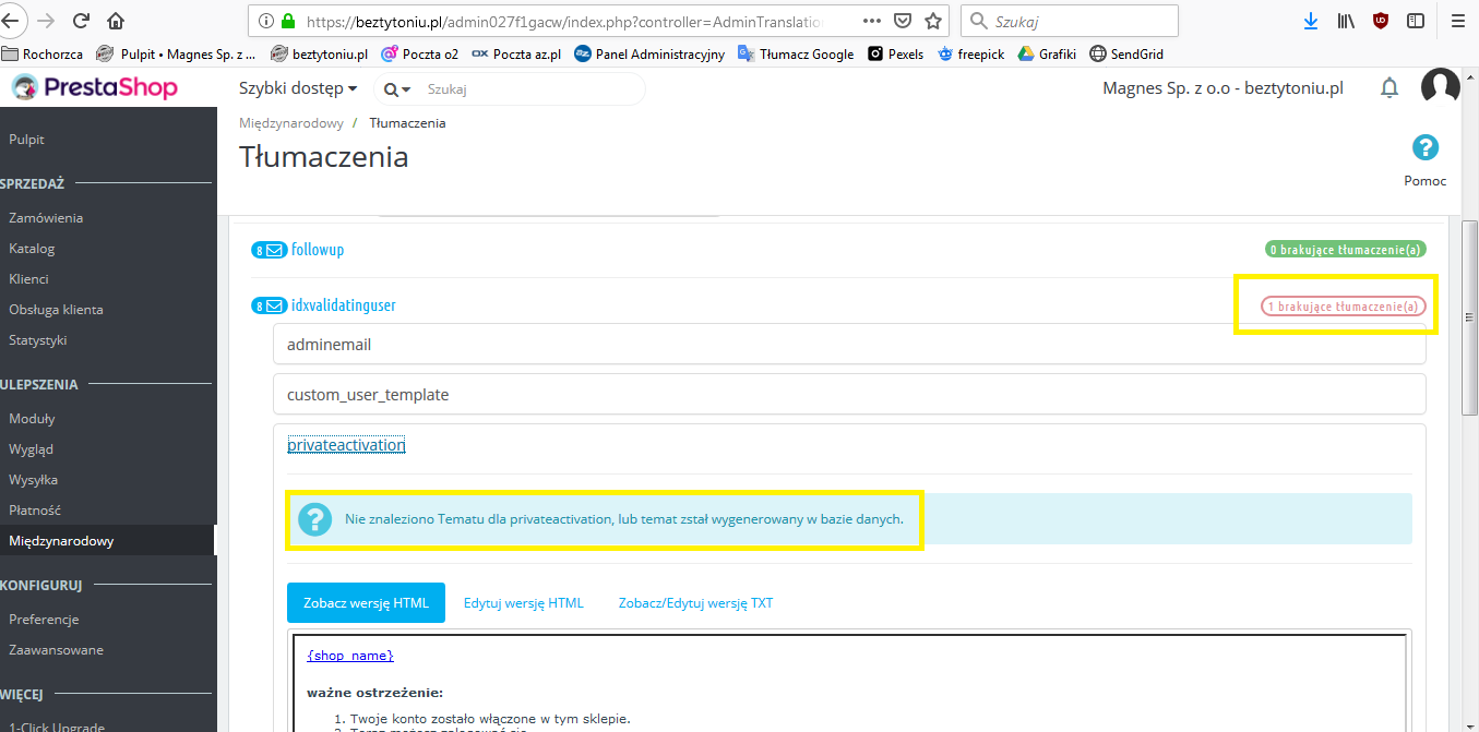

0 Karol Magnes Posted November 20, 2018 Author Share Posted November 20, 2018 (edited) On 11/16/2018 at 7:28 PM, endriu107 said: Raczej w katalogu modułu zobacz czy występuje katalog mails, jeśli tak to w nim poszukaj. On 11/16/2018 at 7:28 PM, endriu107 said: Raczej w katalogu modułu zobacz czy występuje katalog mails, jeśli tak to w nim poszukaj. Dzień dobry endriu107, poszukałem w katalogu modułu i wszystko wydaje się być ok. Zauważyłem natomiast, że wyświetla mi się wiadomość, że " Nie znaleziono Tematu dla privateactivation, lub temat został wygenerowany w bazie danych."(screen ) . To jest email, który po aktywacji nie zostaje wysłany, a powinien. Taka sama wiadomość wyświetla mi się, gdy chcę edytować jeden z emaili z "core"(screen) Tyle, że ten zostaje wysłany, wraz z innym emailem z tego samego działu, co "privateactivation"(screen pierwszy), a mianowicie "Validating". Jestem absolutnie w kropce. Nie wiem dlaczego tak się dzieje. w panelu administracyjnym nie wyświetla się informacja o tym, żeby ten moduł potrzebował aktualizacji. Działam na wersji prestashop: 1.7.2.5, szablon ecig. Będę wdzięczny za pomoc. Pozdrawiam Karol Edited November 20, 2018 by Karol Magnes Błędnie opisany problem. Totalny chaos. (see edit history) Link to comment Share on other sites More sharing options...
