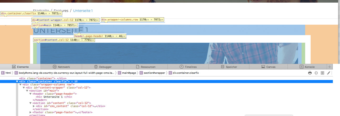

idmaker Posted November 15, 2018 Share Posted November 15, 2018 (edited) Hallo zusammen, ich setze gerade ein neues Prestashop mit Version 1.7.4 auf. Ich würde gerne die CMS Seiten als full size mit 100% breite anzeigen lassen. In dem Forum habe ich bisher noch keine passende Lösung gefunden. PS 1.7 hat scheinbar eine andere Struktur als zuvor. Ich habe alle Seiten auf Bereiche im Theme Layout auf "Full Width..." gesetzt. Kann mir jemand sagen an welcher Stelle ich in welcher Datei man das anpassen kann? Suche schon in folgenden Files, aber da hört es etwas mit meinem Talent auf 😕 ...themes/classic/templates/layouts/layout-full-width.tpl ...themes/classic/templates/cms/page.tpl ...themes/classic/assets/css/theme.css ...themes/classic/config/theme.yml Anbei mal ein Bild zum Codebereich (Der orange Bereich wird aktuell nicht genutzt, wenn ich eine CMS Seite anlegen. Maximal genutzte Breite ist die von dem Bild) Vielen Dank und Grüße Ingo Edited April 12, 2019 by idmaker (see edit history) Link to comment Share on other sites More sharing options...

JBW Posted November 15, 2018 Share Posted November 15, 2018 Die Breite ist im classic Theme in der CSS Klasse .container vorgegeben. Wenn du Sie da rausnimmt bzw. anpasst werden deine Seiten die gesamte Fensterbreite einnehmen. Die richtige Datei dafür ist themes\classic\assets\css\custom.css 1 Link to comment Share on other sites More sharing options...
