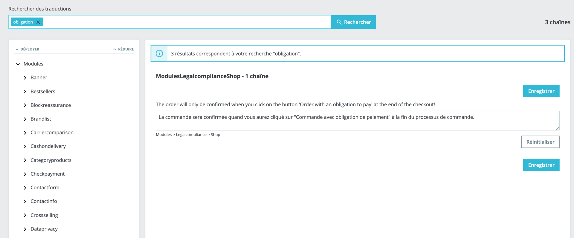

dixset Posted May 29, 2019 Share Posted May 29, 2019 Merci Yama !! Je suis allé à l'emplacement que tu m'as indiqué et j'ai fait le changement ! J'avais utilisé la recherche du mot "obligation" aussi, mais sans succès: en fait, quand je cherche "obligation", je ne vois que ça (voir capture)... pourtant ça me dit bien qu'il y a 3 chaines concernées, mais pourquoi je n'en vois qu'une et comment identifier l'emplacement des deux autres ? (je demande pour pouvoir me débrouiller seul la prochaine fois) Link to comment Share on other sites More sharing options...
Jean Francois G Posted May 29, 2019 Share Posted May 29, 2019 A gauche tu dois cliquer sur chaque petite flèche pour trouver quelle est la bonne .. . C'est la seule manière que j'ai trouvé et je pense sincèrement que ce nouveau module de recherche est une belle cochonnerie. Cellle de la 1.6 était performant et ergonomique, celle ci est compliquée, inefficace et mal conçue. (d'ailleurs c'est toute la 1.7 qui semble être encore à l'état d'ébauche. mais ça c'est une autre aventure ) 1 Link to comment Share on other sites More sharing options...
yama Posted May 29, 2019 Share Posted May 29, 2019 (edited) 3 hours ago, Jean Francois G said: A gauche tu dois cliquer sur chaque petite flèche pour trouver quelle est la bonne .. . C'est la seule manière que j'ai trouvé et je pense sincèrement que ce nouveau module de recherche est une belle cochonnerie. Cellle de la 1.6 était performant et ergonomique, celle ci est compliquée, inefficace et mal conçue. (d'ailleurs c'est toute la 1.7 qui semble être encore à l'état d'ébauche. mais ça c'est une autre aventure ) J'avoue que je comprends pas la logique, pourquoi la recherche affiche tous les modules (vide en plus), alors que, pour ce cas, seulement 3 sont concernés ? Edited May 29, 2019 by yama (see edit history) 1 Link to comment Share on other sites More sharing options...
Jean Francois G Posted May 29, 2019 Share Posted May 29, 2019 Mon contenu est exactement comme celui de dixset. Il m'affiche aussi très souvent des lignes non cliquables, parfois non.. On sent le coté "Version stable..." 1 Link to comment Share on other sites More sharing options...
dixset Posted May 29, 2019 Share Posted May 29, 2019 en effet, ce n'est pas au point. En tous cas ça me rassure, ce n'est pas moi qui bug, c'est bien le soft... Pour une fois que le problème n'est pas entre la chaise et l'écran 😉 Link to comment Share on other sites More sharing options...

Chelem Posted January 15, 2020 Share Posted January 15, 2020 (edited) Bonjour, J'ai une question supplémentaire. Après avoir fait toutes les modifications dans l'onglet "traduction" (j'ai remplacé "Commande avec obligation de paiement" par "Commander et payer"), la phrase "La commande sera confirmée quand vous aurez cliqué sur "Commande avec obligation de paiement" à la fin du processus de commande." apparaît toujours sur le site à la page des commandes (à droite sous le récapitulatif du panier). Je ne comprends pas pourquoi la modification n'est pas prise en compte... 😕 Est-ce que quelqu'un a déjà eu ce souci ? Merci ! Edited January 15, 2020 by Chelem (see edit history) Link to comment Share on other sites More sharing options...

dafp Posted February 27, 2021 Share Posted February 27, 2021 On 1/15/2020 at 3:48 PM, Chelem said: Bonjour, J'ai une question supplémentaire. Après avoir fait toutes les modifications dans l'onglet "traduction" (j'ai remplacé "Commande avec obligation de paiement" par "Commander et payer"), la phrase "La commande sera confirmée quand vous aurez cliqué sur "Commande avec obligation de paiement" à la fin du processus de commande." apparaît toujours sur le site à la page des commandes (à droite sous le récapitulatif du panier). Je ne comprends pas pourquoi la modification n'est pas prise en compte... 😕 Est-ce que quelqu'un a déjà eu ce souci ? Merci ! Bonjour, pour modifier cette phrase il faut aller dans la même page de traduction que précédemment puis : Modules -> LegalCompliance -> Shop Link to comment Share on other sites More sharing options...
