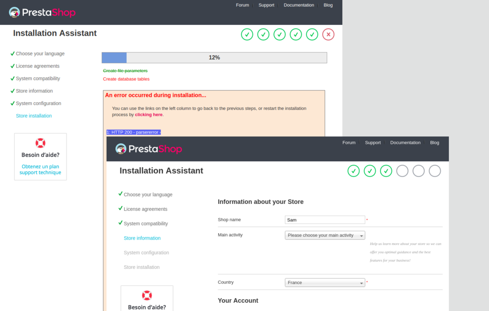

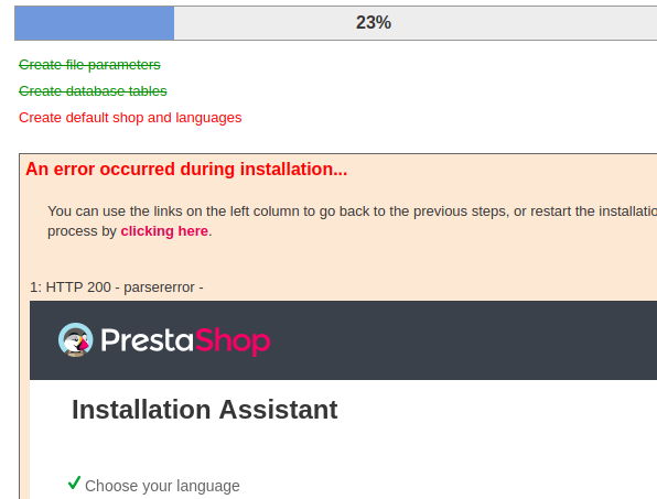

Samos Posted November 12, 2018 Share Posted November 12, 2018 Bonjour a tous ! Voila j'ai décidé de passer a Ubuntu 18.04. J'essaye d'installer prestashop 1.7 cependant je rencontre des problèmes lors de l'installation... J'ai réussi a installer LAMP (enfin je pense vu que j'arrive sur la page d'installation) . Mais a la dernière étape, prestashop plante... Je vous met une image pour que vous puissiez m'aider. Merci beaucoup pour vos futures réponses. Sam L'erreur : 1: HTTP 200 - parsererror - Link to comment Share on other sites More sharing options...
doekia Posted November 12, 2018 Share Posted November 12, 2018 Version exacte de prestashop? Version exacte de PHP PHP 7.2 et + est très mal supporté. Max php 7.1 1 Link to comment Share on other sites More sharing options...
Samos Posted November 12, 2018 Author Share Posted November 12, 2018 J'ai la version 1.7.2.1 car j'ai un problème similaire sur la version 1.7.4.4 de prestashop. Pour ce qui est de PHP j'ai effectivement la version 7.2.10... J'ai décompresse prestashop dans le dossier /var/www/html, peut être ai-je mal procédé ? Aussi peut être serait-il plus judicieux d'utiliser MySQL que MariaDB ? Merci pour votre réponse Link to comment Share on other sites More sharing options...
doekia Posted November 12, 2018 Share Posted November 12, 2018 Parse error, c'est PHP je te dis de mettre php 7.1 max mais tu veux envisager que c'est la bdd - penses ce que tu veux Link to comment Share on other sites More sharing options...
Samos Posted November 12, 2018 Author Share Posted November 12, 2018 (edited) Je remet pas du tout ce que tu dit en question, et je suis d'ailleurs débutant donc ce serait même idiot de le faire. Pour la base de donnée c’était une question ! Je vais donc changer la version de PHP de ce pas ! Merci ! Edited November 12, 2018 by Samos (see edit history) Link to comment Share on other sites More sharing options...
Samos Posted November 12, 2018 Author Share Posted November 12, 2018 (edited) Apres avoir changé la version de PHP, ajouté les extensions, le problème persiste. Si vous avez une idée je suis preneur, merci. Version 1.7.4.4 de prestashop Version 7.1.24 de PHP Edited November 12, 2018 by Samos PHP version (see edit history) Link to comment Share on other sites More sharing options...
doekia Posted November 12, 2018 Share Posted November 12, 2018 As tu essayé l'install dans une autre langue? Link to comment Share on other sites More sharing options...
Samos Posted November 12, 2018 Author Share Posted November 12, 2018 Non Link to comment Share on other sites More sharing options...

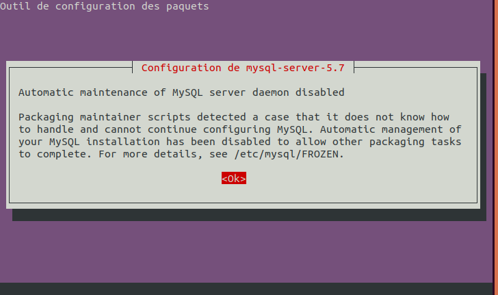

Samos Posted November 12, 2018 Author Share Posted November 12, 2018 (edited) Le problème est qu'avec MySQL lors de la commande : sudo mysql_secure_installation Cette erreur s'affiche : Error: Can't connect to local MySQL server through socket '/var/run/mysqld/mysqld.sock' (2) Ce fichier n'existe pourtant pas... Edited November 12, 2018 by Samos Précision (see edit history) Link to comment Share on other sites More sharing options...

doekia Posted November 12, 2018 Share Posted November 12, 2018 (edited) Les dernière version de MySQL sont réglées par défaut pour utiliser le socket en localhost (donc le pass est ignoré) Si tu as changé ce mode opératoire, il te faut impérativement changer le user pour qu'il n'utilise pas le plugins update mysql.user set plugin='' where user='xxx'; flush privileges; Mais, parse error ne me semble pouvoir provenir que de php, donc tente une autre langue car je pencherai pour un bug des message traduit qui fasse planter le code Edited November 12, 2018 by doekia (see edit history) Link to comment Share on other sites More sharing options...

doekia Posted November 12, 2018 Share Posted November 12, 2018 et tu n'as pas désactivé le champ plugin du user root? Car là ça ressemble beaucoup au message lorsque justement, le root ne peut plus se connecter automatiquement Link to comment Share on other sites More sharing options...

Samos Posted November 13, 2018 Author Share Posted November 13, 2018 (edited) Voila je reviens vers vous pour vous annoncer que j'ai réussi l'installation de prestashop 😀 Il s'agissait effectivement de PHP... La version 7.1 et 7.2 ne fonctionnaient pas chez moi j'ai installé la version 7.0 et tout fonctionne a merveille ! Merci beaucoup pour toute l'aide que vous m'avez apporté et vos précieux conseils ! 😁 Edited November 14, 2018 by Samos (see edit history) 1 Link to comment Share on other sites More sharing options...
