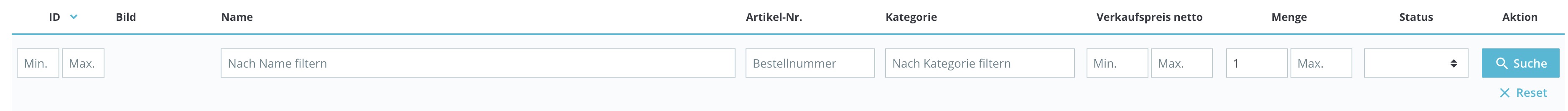

itnomic Posted November 5, 2018 Share Posted November 5, 2018 Unter Katalog --> Artikel im Backend kannst du als Filterkriterium die Mindestmenge "1" angeben, dann werden dir alle Artikel angezeigt welche noch auf Lager sind. Link to comment Share on other sites More sharing options...

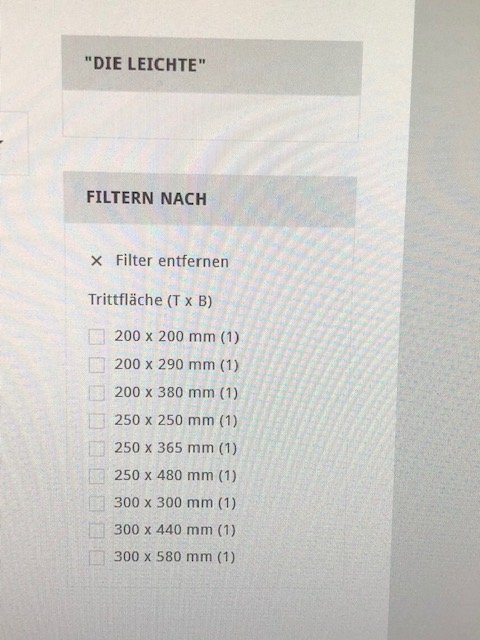

Hangstufen.de Posted November 5, 2018 Author Share Posted November 5, 2018 vor 15 Minuten schrieb itnomic: Eventuell sind die Seitenspalten bei den Kategorien nicht aktiviert, findest du unter Design --> Template und Logo --> Layout wählen. Ansonsten mal das Classic-Theme laden und schauen ob dort die Filteroptionen angezeigt werden. Ok, wieder einen Schritt weiter. Das wars, die rechte Spalte wird nun angezeigt. Überschrift ist die Kategorie, darunter steht "Filtern nach" und darunter aber nur ein "x" und "Filter entfernen". Link to comment Share on other sites More sharing options...
Hangstufen.de Posted November 6, 2018 Author Share Posted November 6, 2018 vor 10 Stunden schrieb Hangstufen.de: Ok, wieder einen Schritt weiter. Das wars, die rechte Spalte wird nun angezeigt. Überschrift ist die Kategorie, darunter steht "Filtern nach" und darunter aber nur ein "x" und "Filter entfernen". Also: Die Option „Verfügbar“ und „nicht verfügbar“ wird nicht angezeigt. wie bekomme ich das angezeigt? Link to comment Share on other sites More sharing options...
Hangstufen.de Posted November 6, 2018 Author Share Posted November 6, 2018 vor 3 Minuten schrieb Hangstufen.de: Also: Die Option „Verfügbar“ und „nicht verfügbar“ wird nicht angezeigt. wie bekomme ich das angezeigt? Hier zu sehen: https://hangstufen.de/5-die-naturbelassene Link to comment Share on other sites More sharing options...

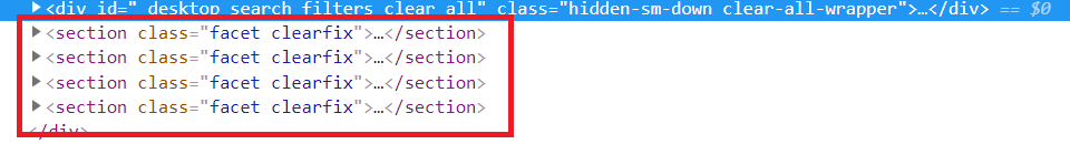

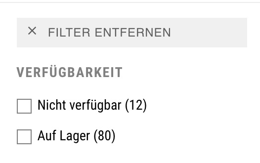

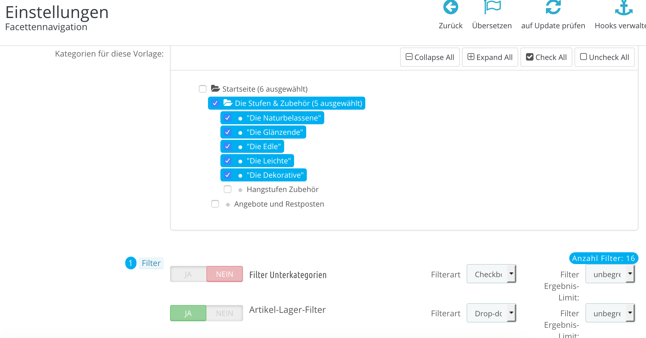

***didi*** Posted November 6, 2018 Share Posted November 6, 2018 Hi, bist du sicher dass du die richtige Einstellung im Modul "Facettennavigation" gewählt hast? Entsprechende Kategorien ausgewählt? Richtige Filter ausgewählt? Wenn ich mir deinen Code anschaue, sind dort nämlich keine Filter definiert: so müsste es aussehen wenn Filter definiert sind (in diesem Fall 4 Filter): Prüfe bitte nochmal deine Einstellungen. Ggf. einen Screenshot posten. Dann kann man dir besser helfen ;-) LG Link to comment Share on other sites More sharing options...
Hangstufen.de Posted November 6, 2018 Author Share Posted November 6, 2018 Hi, ich bin mir nicht sicher ..... so sieht es aus, alle weiteren Filter sind auf "nein". VLG Link to comment Share on other sites More sharing options...

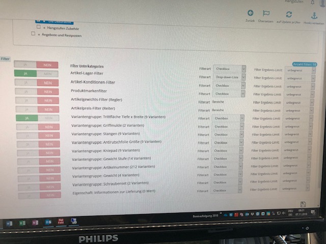

Hangstufen.de Posted November 7, 2018 Author Share Posted November 7, 2018 vor 13 Stunden schrieb Hangstufen.de: Hi, ich bin mir nicht sicher ..... so sieht es aus, alle weiteren Filter sind auf "nein". VLG Nachtrag: Ich habe jetzt testweise eine Variantengruppe aktiviert, diese wird angezeigt. Es geht also bei der Artikel-Lager-Filter Position nicht. VLG Link to comment Share on other sites More sharing options...
itnomic Posted November 7, 2018 Share Posted November 7, 2018 Ändere mal die Filterart und ist die Lagerverwaltung überhaupt aktiviert und wird auch ausgeben? Link to comment Share on other sites More sharing options...
Hangstufen.de Posted November 7, 2018 Author Share Posted November 7, 2018 vor 4 Minuten schrieb itnomic: Ändere mal die Filterart und ist die Lagerverwaltung überhaupt aktiviert und wird auch ausgeben? Hallo, ich habe die Bestandsverwaltung aktiviert und gerade eben auch alle 3 Filterarten durchprobiert. ... und wird diese auch ausgegeben? Was bedeutet diese Frage? VG Link to comment Share on other sites More sharing options...
