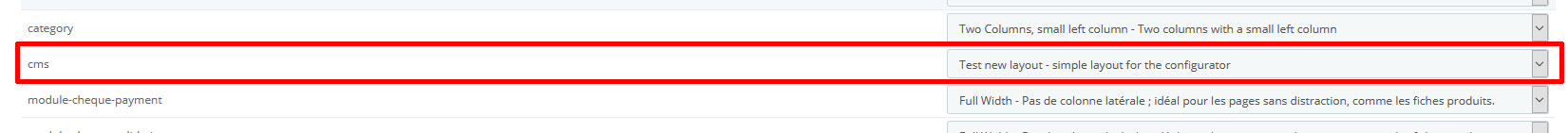

s0uhael Posted February 5, 2020 Share Posted February 5, 2020 Bonjour Suite à la lecture de vos indications j'ai pu créer un layout simplement en suivant les instructions de @Bertrand ! Par contre une fois que ceci est fait, j'ai l'impression qu'on ne peut pas attribuer ce layout à une page CMS.... et une seule page CMS. Apparemment on est obligé d'appliquer (ou non) ce layout à toutes les pages CMS. Ma question est donc : est il possible d'utiliser un layout personnalisé pour une seule page cms... ou plusieurs pages que l'on choisie ? Merci beaucoup pour votre aide. Link to comment Share on other sites More sharing options...
fbenoist.com Posted February 6, 2020 Share Posted February 6, 2020 Bonjour, Pour modifier le layout en fonction d'une page cms vous devez créer un module et utiliser le hook overrideLayoutTemplate. Pour en savoir plus, vous pouvez étudier la fonction getLayout() de classe FrontController Link to comment Share on other sites More sharing options...
