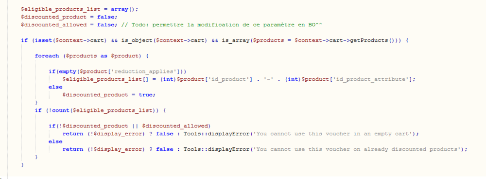

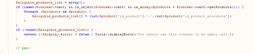

Eolia Posted October 31, 2018 Share Posted October 31, 2018 CartRule.php vers la ligne 685: protected function checkProductRestrictions(Context $context, $return_products = false, $display_error = true, $already_in_cart = false) { ... Remplacer: Par: Link to comment Share on other sites More sharing options...

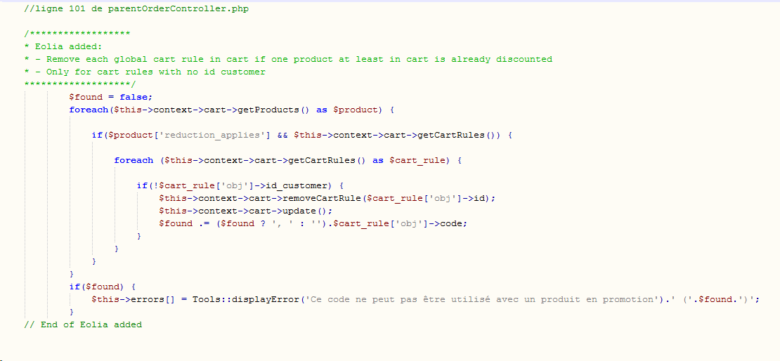

Eolia Posted October 31, 2018 Share Posted October 31, 2018 Ou alors: Link to comment Share on other sites More sharing options...

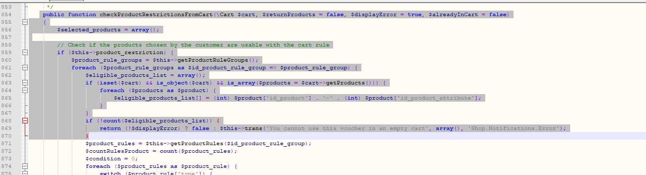

Julien Posted October 31, 2018 Author Share Posted October 31, 2018 Merci ! J'ai bien remplacé ce que tu m'as dit (à partir de la ligne 862 de mon fichier cartrules.php) par le code correspondant mais je finis par avoir une erreur 500 en front. Je suis sous presta 1.7.4 Tu sais pourquoi ? Link to comment Share on other sites More sharing options...
Eolia Posted November 1, 2018 Share Posted November 1, 2018 Le code fourni est pour les 1.6, je ne soutiens pas les 1.7 donc je ne peux vous en dire plus sauf que ce serait plutot à la ligne 871 et que le nom des variables a changé^^ https://github.com/PrestaShop/PrestaShop/blob/develop/classes/CartRule.php#L871 Link to comment Share on other sites More sharing options...
