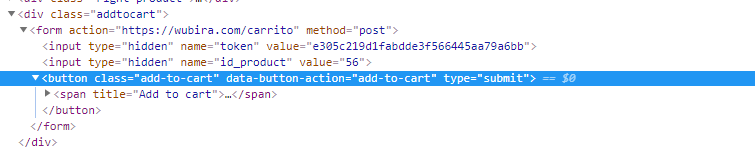

juananbetis Posted October 31, 2018 Share Posted October 31, 2018 Buenas, De buenas a primeras, en mi nueva web ha dejado de funcionar el botón añadir al carrito. El caso es que tal y como está ahora la web, ese botón ha funcionado y yo he llegado a realizar un pedido. Todo el tema de stock y demás está bien. Adjunto la captura del modo depuración por si fuese de utilidad cuando entro en la página de algún producto. www.wubira.com Link to comment Share on other sites More sharing options...

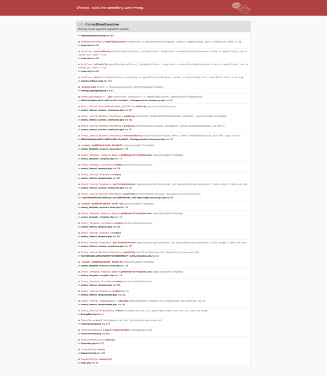

garciasanchezdani Posted October 31, 2018 Share Posted October 31, 2018 Hola, Puede que el módulo fieldspecialproduct esté provocando este error... En el listado de productos, veo que la llamada ajax no envía el parámetro "quantity", y por eso no se añade al carrito. Mientras que en la ficha de producto, veo que el botón añadir al carrito tiene el atributo html disabled, y por eso está deshabilitado y el usuario no puede añadir al carrito... Un saludo, Link to comment Share on other sites More sharing options...
juananbetis Posted October 31, 2018 Author Share Posted October 31, 2018 Antes de nada, muchas gracias! Pero tras desactivar el módulo fieldspecialproduct y marcar en NO el carrito Ajax, el problema sigue igual. Link to comment Share on other sites More sharing options...

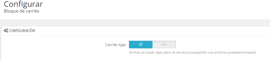

gusman126 Posted November 1, 2018 Share Posted November 1, 2018 En la demo , en la consola salen 3 lineas. En tu pagina solo 1. Entra en el modulo de carrito, comprueba si tienes activado el AJAX CART Link to comment Share on other sites More sharing options...
elena Posted November 1, 2018 Share Posted November 1, 2018 buenos días, a mi me funcionaba todo correcto y hace un rato me ha desaparecido el boton "añadir al carrito" al entrar en el producto, aparece durante medio segundo y desaparece, activandose la opción de "avisadme cuando esté disponible" no tengo puesto control de stock ni nada parecido, alguien puede ayudarme? Link to comment Share on other sites More sharing options...
juananbetis Posted November 1, 2018 Author Share Posted November 1, 2018 Si, tengo activado el carrito Ajax actualmente Link to comment Share on other sites More sharing options...
